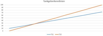

Messwerte: 0 Ohm (leer) - 100 Ohm (voll)
Hitzdrahtinstrument
211919051A
Messwerte: 10 Ohm (leer) - 73 Ohm (voll)

Der Tauchrohrgeber arbeitet bei "Voll" gegen 0 Ohm, und bei "Leer" etwa 75 - 80 Ohm.
Der Hebelgeber hat bei Voll 10 Ohm und bei Leer etwa 73 Ohm.

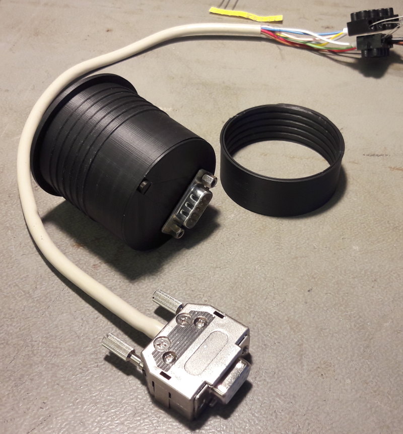

da hatte ich in der Tat drüber nachgedacht, das ganze einmal mit in meinen Arduino zu integrieren.
Das Problem war am ende das Aufnehmen der Widerstandskurve in Abhängigkeit der Füllmenge vom Tank.
Ich müsste ja den Tank komplett leer machen und in 5l Schritten den Widerstandswert vom Tankgeber aufnehmen.
Dann könnte man eine schöne Restmenge anzeigen lassen.

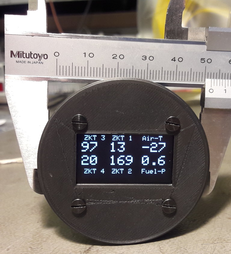

Ich kann Öltemperatur, Zylinderkopftemperatur, Öldruck, Batteriespannung und eine Lambdaanzeige darstellen.
Hier wollte jemand alle 4 Zylinder, die Ansauglufttemperatur und den Benzindruck überwachen.
Eine Füllstandasanzeige für Benzin wäre von der Integration kein Hexenwerk mehr.

Hi Jan,aircooled68 hat geschrieben: ↑22.05.2018 22:57 Mich interessiert es aber, welches LED Display du für die Anzeige verwendet hast.
ich habe ein 1,3" OLED Display genommen. "SH1106"
Das gibt es für unter 10€. Wenn man erst einmal die richtigen Pins am Arduino getroffen hat läuft das recht problemlos.
Das kann leider nicht alle Sonderzeichen, aber ansonsten sehr gut ablesbar.
Farbdisplays hatte ich auch mal getestet, aber die waren zu langsam.
