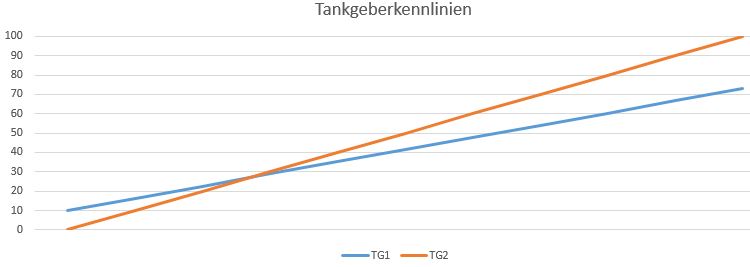

ich habe den Tankgeber für das Hitzdrahtinstrument im Tank habe jedoch aufgrund des Wechsels von MPH auf KMH jetzt im Tacho eine Drehspulanzeige.
Drehspulanzeige
211919051
Messwerte: 0 Ohm (leer) - 100 Ohm (voll)
Hitzdrahtinstrument
211919051A
Messwerte: 10 Ohm (leer) - 73 Ohm (voll)
Hat hier schon mal jemand etwas gemacht?

Hallo Max,
Der erste große Unterschied ist, wie man die Tankanzeigenadel beim "Schwappen" des Benzins beruhigt.
Beim Tauchrohrgeber, also der älteren Art, geschieht das mittels kleiner Bohrung in dem Zylinder vom Geber selbst, somit haben wir am Instrument eine träge Anzeige des ansonsten flinken Drehspulinstrumentes.
Beim Hebelgeber haben wir ein träges Hitzedrahtinstrument (was eigentlich ein Leistungsmesser ist). Da bei einem solchen Gerät Spannungsschwankungen vom Bordnetz quadratisch in die Anzeige eingehen würden, finden wir einen Spannungskonstanter vor, der vor das Anzeigeinstrument geschaltet ist. Da wird die Spannung auf 5 - 5,2 V Effektivwert gehalten. Bei diesem System spielt es nun keine Rolle, wenn vom Hebelgeber "zappelnde" Ohmwerte kommen.
Der Tauchrohrgeber arbeitet bei "Voll" gegen 0 Ohm, und bei "Leer" etwa 75 - 80 Ohm.
Der Hebelgeber hat bei Voll 10 Ohm und bei Leer etwa 73 Ohm.
Ich könnte Dir nur empfehlen, deine Tankanzeige sortenrein zusammenzustellen. Möchtest Du beim Drehspulinstrument bleiben wollen, dann bräuchtest Du halt einen Tank für den richtigen Geber sowie Geber selbst.
