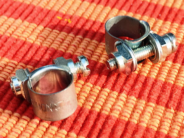

Hallo Bernd,
nicht die billigen Dinger aus Baumarkt & Co, sondern besser so etwas:
(damit verkanntet sich der Schlauch nicht und bildet keine Falten o.ä. beim Zusammenziehen)

Falls Du sie suchst: die Dingerchen heißen "Rundziehende Schellen". Kannst Du auch bei eBay finden.
