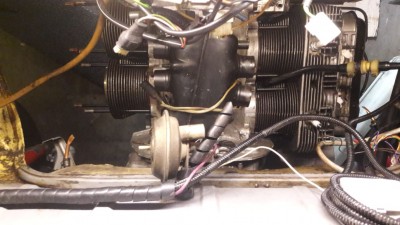

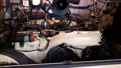

Vorher
Vorher

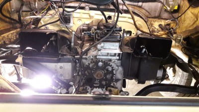

Ohne Auspuff und Gebläsekasten

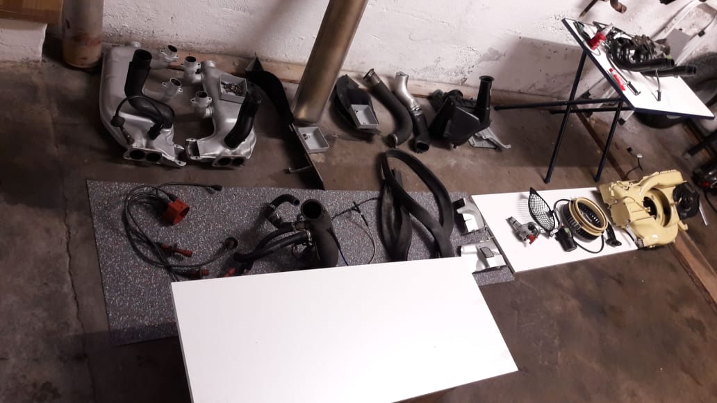

Der Ablageort
Der Ablageort
Ich habe alles in der Reihenfolge abgelegt, wie ich es auch abgebaut habe.
Das hat beim Zusammenbau das ganze erleichtert.

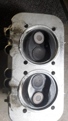

Der undichte Kopf in meinem Fall. Ich hatte ohne Dichtungen montiert.

Hallo Thomas kurze Zwischenfrage wurde dein Kopf geplant bevor der angeschraubt wurde? Oder warum ist der undicht geworden? Gruß Jochen
