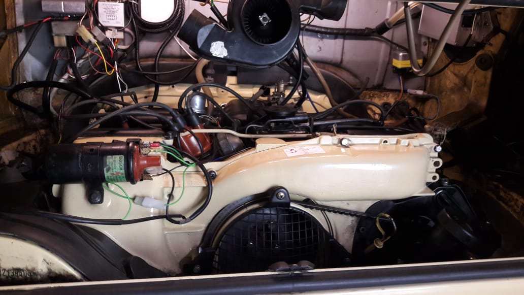

Danke an alle für die jüngsten Beiträge. Ich werde sicherheitshalber am Wochenende noch die Benzinpumpe (Trennung Öl und Benzin) und das Verhalten der Vergaser (Flutung mit Benzin) ausprobieren. Jetzt überlege ich, ob ich tatsächlich noch einen Ölwechsel machen sollte oder ob ich mir den Schrit sparen kann. Desweiteren habe ich u.a. noch ein Kompressionsmessgerät (wird am WE ausprobiert, Erkenntnisse m erwarte ich kaum, da der Motor ja hinsichtlich Dichtigkeit trotzdem in Ordnung sein kann) und elektr. Benzinhahn gekauft.
Das Thema Bulli-Urlaub ist, wenn es denn an den Kolbenringen liegt, dann für dieses Jahr wohl leider durch. In zwei Wochen kriege ich das mit meinen Mitteln nicht mehr hin. Aber Sinne wir Mal ehrlich: echte Probleme sehen anders aus
Eine kleine 08/15 Endoskop-Kamera habe ich hier rumliegen. Komme ich damit bis zu den Kolben?
Henk
Henk

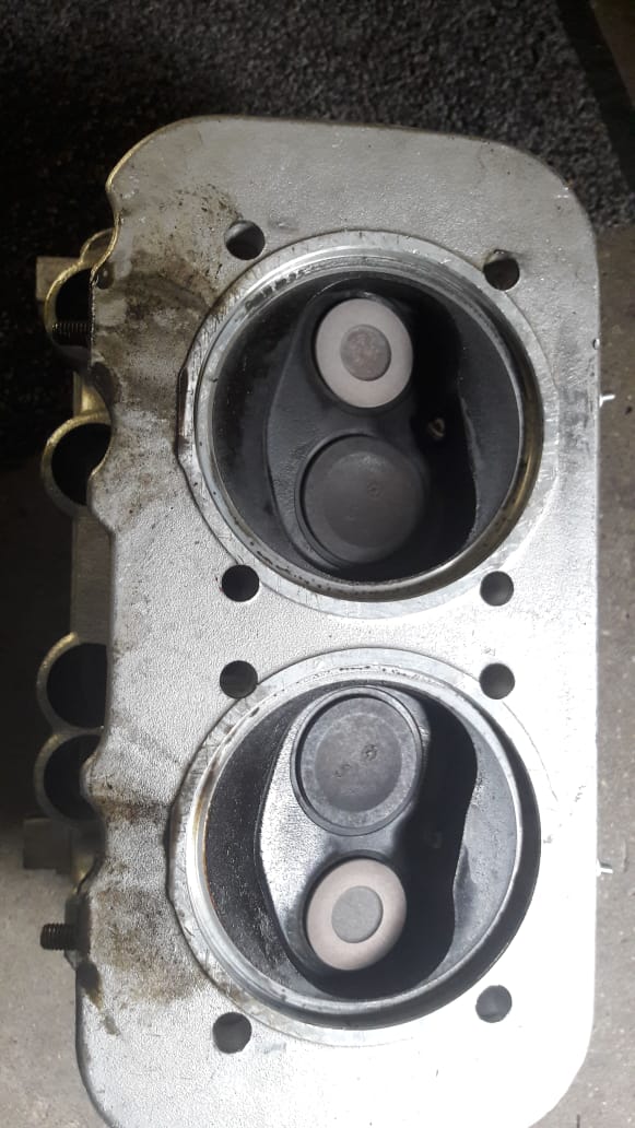

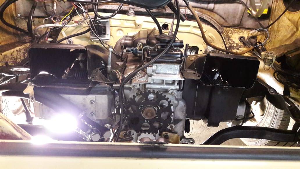

Hi Henk,
auch wenn du mir eine PN geschrieben hast, antworte ich dir mal über das Forum.
Deine Frage in Kürze, wie gehe ich vor und was brauche ich.
Wenn du den Motor nicht ausbauen willst, kann man das auch bei eingebautem Motor machen.
Das wird aber Training für die Bauchmuskeln.
Du brauchst Ablagefläche für die ausgebauten Teile und am besten viele Dosen für die Schrauben.
Wenn du neben jedes Teil die entsprechenden Schrauben legst, wird der Einbau um Welten einfacher
- Batterie abklemmen
- Untere Luftleitbleche demontieren
- Endtopf demontieren
- Hinteren 3 Bleche der Verblechung entfernen
- Wärmetauscher abschrauben
- Seilzug vom Thermostat lösen
- Lima Regler abziehen
- Lima Kabel am Magnetschalter abnehmen Kabel raus ziehen
- Öl ablassen
- Öleinfüllrohr demontieren
- Lima lösen (Keilriemen entspannen)
- Gebläserad raus nehmen
- Gebläsekasten samt Lima raus nehmen
- Nun mit Bremsenreiniger den Bereich um den Verteiler und die Vergaserfüße reinigen
- Benzinleitung abklemmen
- Vergaser demontieren (am Zylinderkopf)
- Verblechung Stirnseite raus nehmen
- Verteiler ausbauen
- Zylinderabdeckbleche raus schrauben
- Wieder mit Bremsenreiniger reinigen, damit später kein Dreck in den Motor fällt
- Kipphebel demontieren und Stößelstangen raus nehmen (auf eine beschriftete Unterlage legen, damit alles wieder da landet wo es her kommt)
- Stößelrohre ziehen
- Unteres Luftleitblech los schrauben
- Zylinderkopf los schrauben und abziehen
- Betroffenen Zylinder vom Kolben ziehen
- Kolbenringe tauschen
- Die Zylinderköpfe müssen an den Muttern für die Stehbolzen gereinigt werden. (Altes Silikon komplett entfernen)
- Den Zylinder mit neuen gleich dicken Zylinderfußdichtungen versehen und die Dichtungen beidseitig mit etwas Dirko Ht Bestreichen
- Zylinder Aufschieben
- Zylinderkopf an den Unterlegscheiben mit Dirko HT abdichten
- Dichtungen an den Zylinderköpfen musst du aus dem Dichtsatz nehmen. Die kannst du auf gar keinen Fall weglassen wenn du den Kopf nicht zum Planen weg gibst.
Das wird sonst auf keinen Fall dicht.
Nun alles was was du zerlegt hast wieder in Ruhe und mit Bedacht zusammen bauen.
Die Anzugsmomente findest du für alle Teile im Reperaturleitfaden.
https://www.google.de/url?sa=t&rct=j&q= ... g2tXfFc_FL
Da steht auch, in welcher Reihenfolge die Köpfe montiert werden müssen.
Es gibt Leute, die die Zylinderköpfe mit 5Nm mehr anziehen, als im Reparaturleitfaden angegeben ist.
Ich habe es nicht gemacht.
Motordichtsatz komplett (auch wenn du ihn nicht ganz brauchst)
Dirko HT (Silikon)
6 Dosen Bremsenreiniger
4L Motoröl
Kolbenringspannring
Kolbenringe
Kupfermuttern für den Auspuff
ggf. neue Benzinleitung
Zündlichtpistole
Das wäre es glaube ich, aber ggf. sieht ja noch jemand etwas, das ich übersehen habe.
Viel Erfolg,

Ich habe alles in der Reihenfolge abgelegt, wie ich es auch abgebaut habe.
