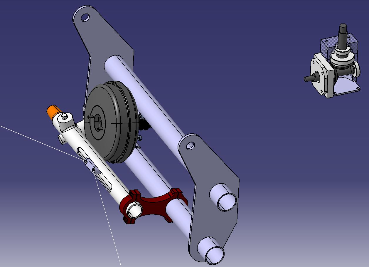

ist ja echt witzig - haben doch ein paar mehr Leute die Idee mit dem Opel-Lenkgetriebe. Ich hatte letztes Jahr begonnen im CAD was zu machen und hab nur zu wenig Zeit in der Garage. Die Umlenkung wollte ich aus einem Kardanantrieb einer Yamaha XV machen. die hat 90° Umlenkung und nicht die 70-irgendwas der T3 Lösung. So muss ich aber das Gehäuse selber fräsen...
Die Anbindung des Lenkgetriebes an die Achse wollte ich eigentlich mit Lasergeschnittenen Stahlplatten machen (und nicht wie im Bild mit Klemmung), die ich dann festschweiße. Aber wenn ich hier das eine Bild sehe, dass lässt sich das auch am schön am Rahmen machen und fühlt sich dort stabiler an, als mit langen "Auslegern" an der Achse - kommen ja doch ein paar Lenkkräfte zustande.
Bin kritikfähig und freue mich auf neue Ideen,
Frank

hat geschrieben: ...............und nicht die 70°-irgendwas der T3 Lösung. ................
Das hast Du aber geraten und nicht gemessen ..... ;-)

ja, das Maß hab ich nicht mehr im Kopf gehabt.... und der 90° Kardan war auch nicht von einer XV sondern XJ900. :stupid: wird zeit, dass Wochenende wird...

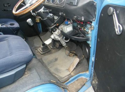

Die Briten :D

sham 69 hat geschrieben:Die Briten :D
Ja, auf die bin ich neidisch was die alles machen dürfen.
Hast du das Bild auf dem busfest gemacht?
Gesendet von meinem CUBOT X18 mit Tapatalk

bulli71 hat geschrieben: 13.09.2018 19:32
sham 69 hat geschrieben:Die Briten :D _20180913_191445.JPG
Nein, aus irgendeiner Facebook Gruppe gemopst. :wink:
