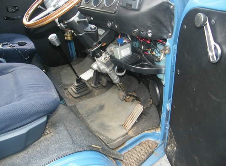

Die Briten :D

sham 69 hat geschrieben:Die Briten :D
Ja, auf die bin ich neidisch was die alles machen dürfen.
Hast du das Bild auf dem busfest gemacht?

bulli71 hat geschrieben: ↑13.09.2018 19:32
sham 69 hat geschrieben:Die Briten :D _20180913_191445.JPG
Gesendet von meinem CUBOT X18 mit Tapatalk
Nein, aus irgendeiner Facebook Gruppe gemopst. :wink:
