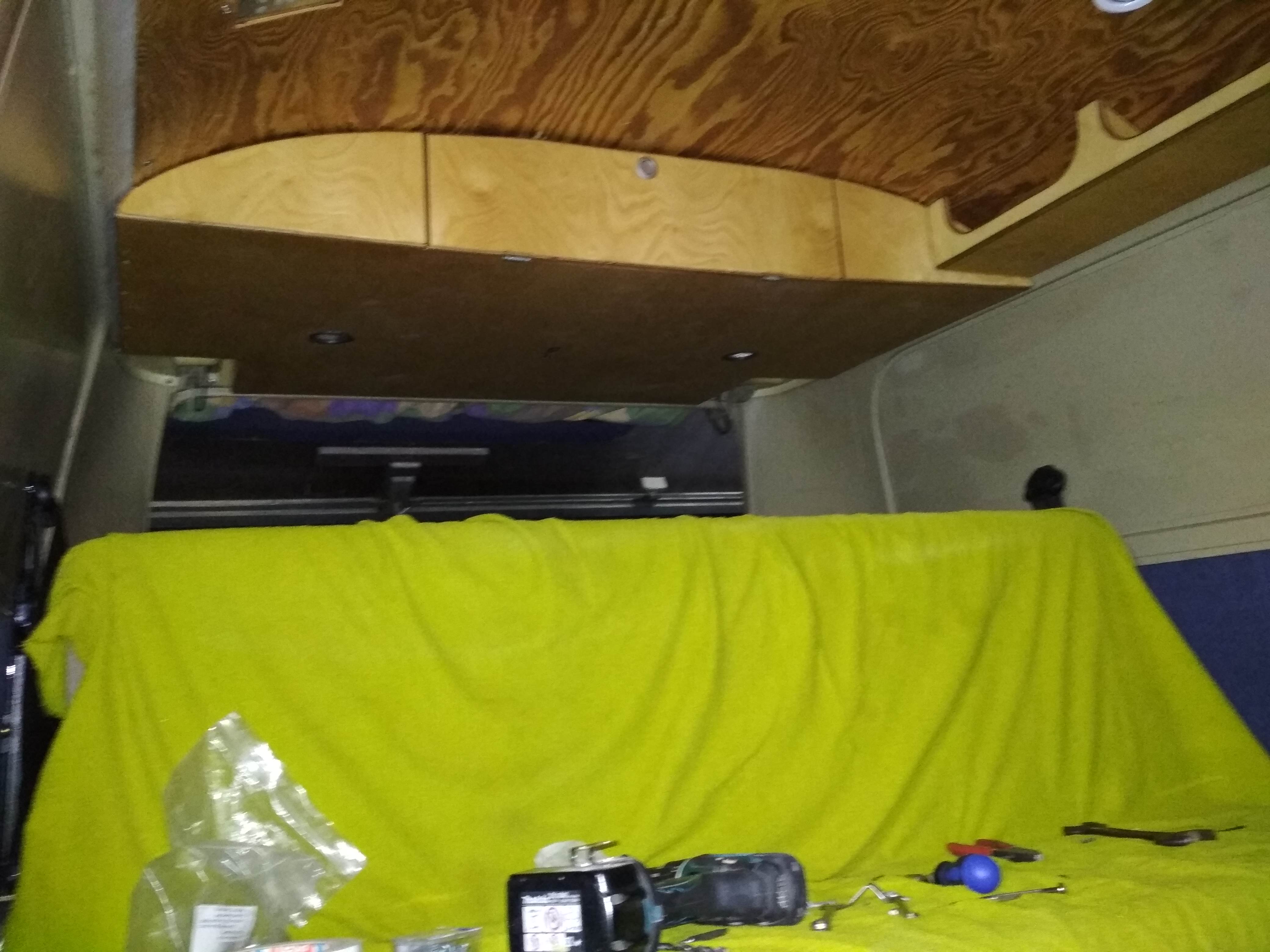

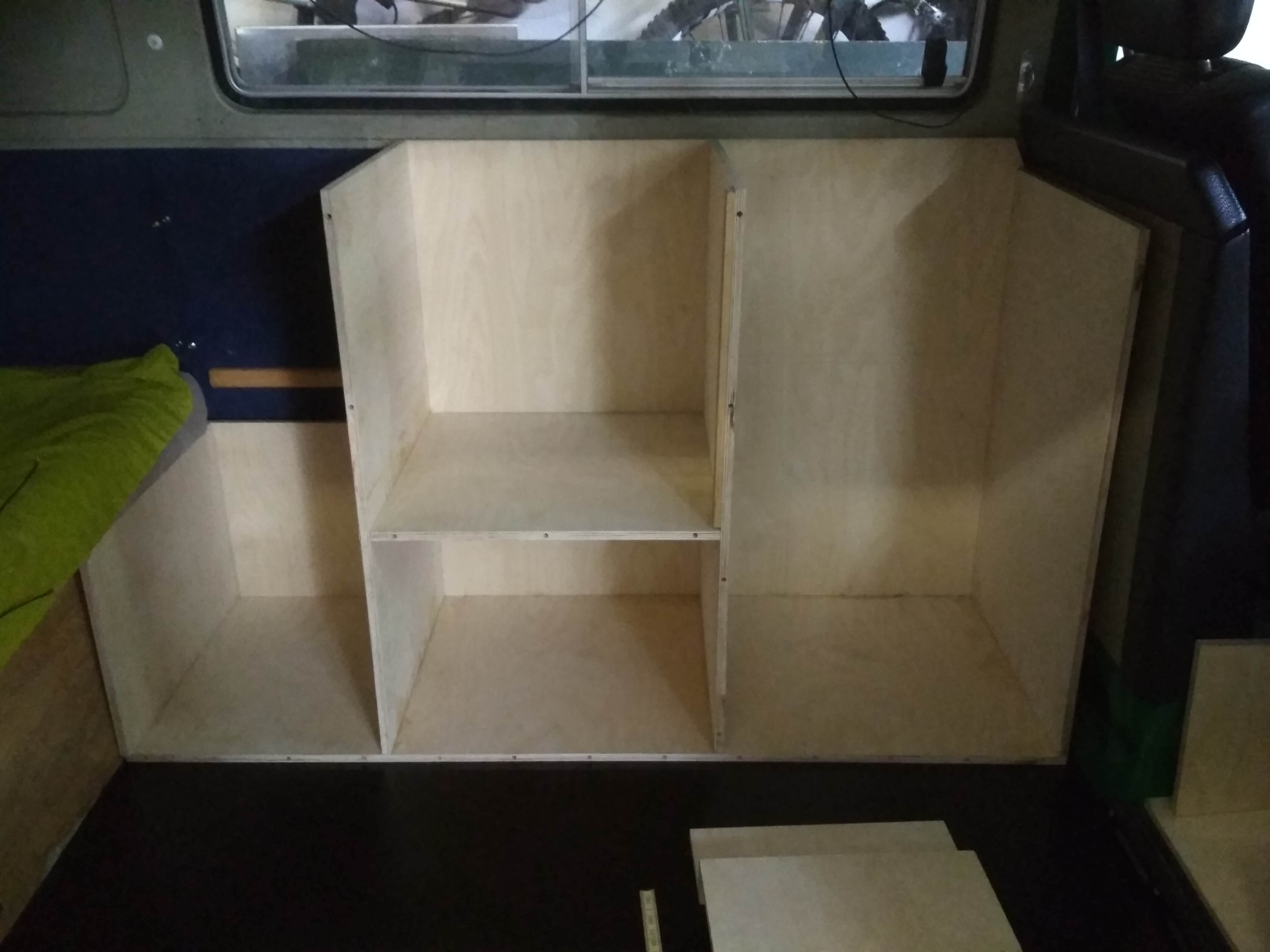

Der Schrank unter dem Fenster.. In der Mitte oben der Kühlschrank bzw. Kühlbox. Rechts unten der Wasserkanister.. Links unten an der Bank das Kühlaggregat.. Sonst noch kein Plan
Aber bei mir gings auch weiter

Und die Kiste hinter den Sitzen. Da kommt rechts der Koche rein und sonst ergibt sich das noch..

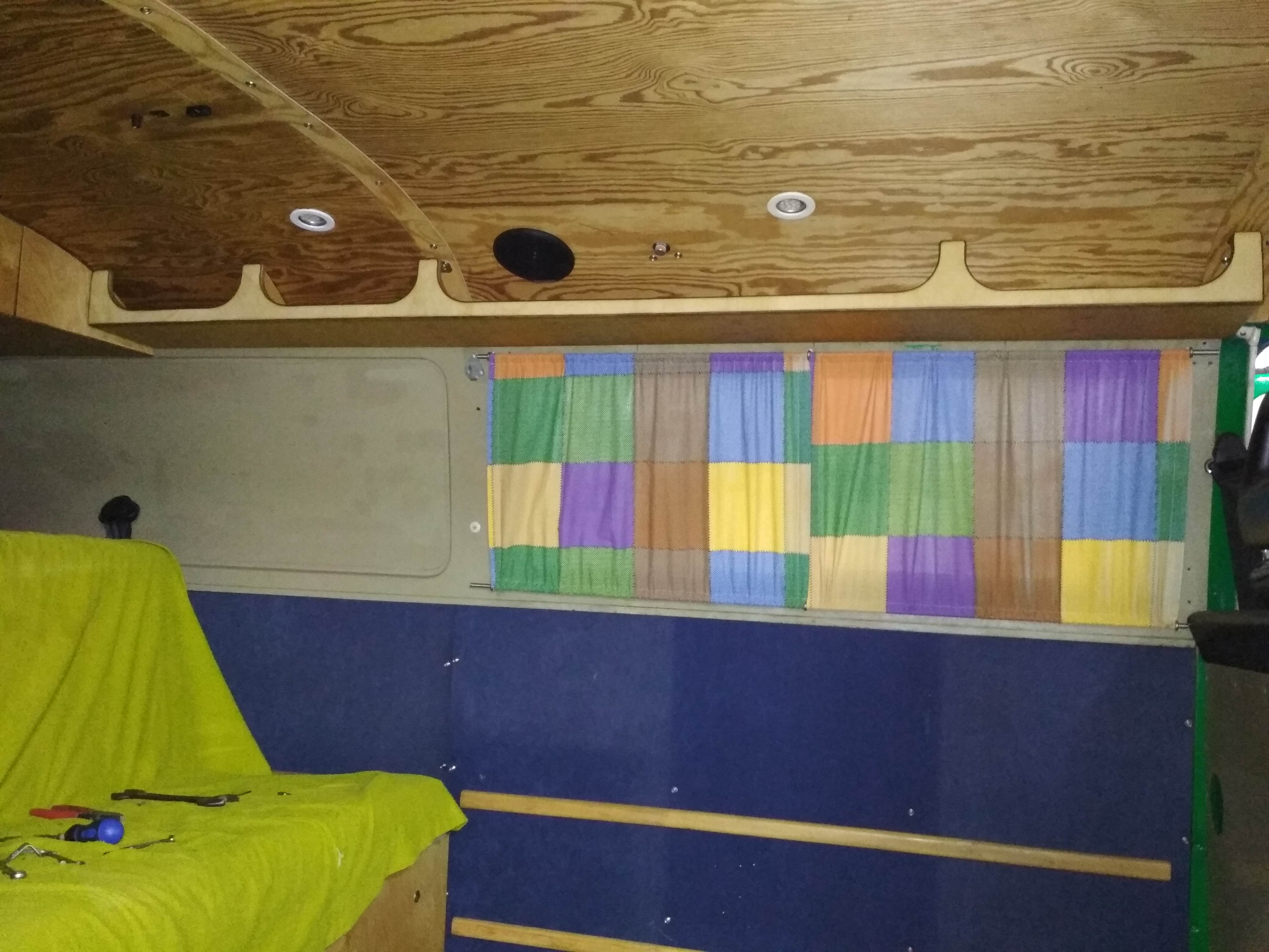

Sodele bei mir gehts langsam an den Einbau der Schränke..
