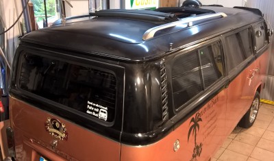

Sevus Bulli71, lange hats gedauert , bis ich endlich dazugekommen bin:
Aber jetzt isses auch drin , und ging leichter als gedacht !
und wenn scho alles "nackert" is , gibts dazu dann auch noch eine vernünftige Dachreling vom Audi A6 Avant !
Im Zuge dessen wird auch der Innenausbau wieder neu gemacht... der Winter lässt grüßen !Bild[/img]

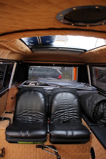

bulli71 hat geschrieben: 16.05.2016 22:54 Ich hatte ja versprochen noch ein paar Ansichten vom Faltdach innen zu posten, jetzt mit dem neuen Himmel.
Um den Himmel am Faltdachrahmen gescheit zu befestigen habe ich Alu Winkelprofile entsprechend der Dachwölbungen gebogen und von innen an den Dachrahmen verschraubt, rundum mit einer kleine Fuge so dass der Stoff in die Fuge hinein verklebt werden kann. Der Himmel des Faltdachs ist aus dem selben Material.
Die Spannstangen habe ich aufgeteilt und mit kleinen Blechplatten verschweißt die auch an den Faltdachrahmen vernietet sind. Somit habe ich hier die selbe Wölbung im Dachhimmel wie im restlichen Bus.
Falls jemandem die kleinen Beulen im Himmel ganz vorne auffallen: Das sind die Hoch- und Mitteltöner. Sie sind mit Sikaflex an die Dachhaut verklebt, für die Tieftöner such ich noch eine geeignete Stelle. Meine Türverkleidungen schneide ich nicht mehr an, die sind ja auch komplett neu bezogen. Ich möchte eigentlich alle Lautsprecher, auch die hinteren, unsichtbar verbauen.
Auf dem letzten Bild sieht man schon mal wie der Bulli innen wird. Heute habe ich die beiden Smart-Sitze für hinten schon mal montiert. Einer hat schon die neuen Bezüge drauf. Ich glaube das wird ganz schön, aber ist noch sauviel Arbeit.
übrigens, deine Innenausstattung würde farblich sehr gut zu meinem Partybus passen ! :thumb:
LG Wohli

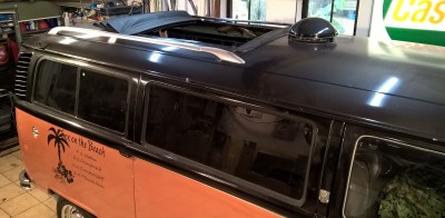

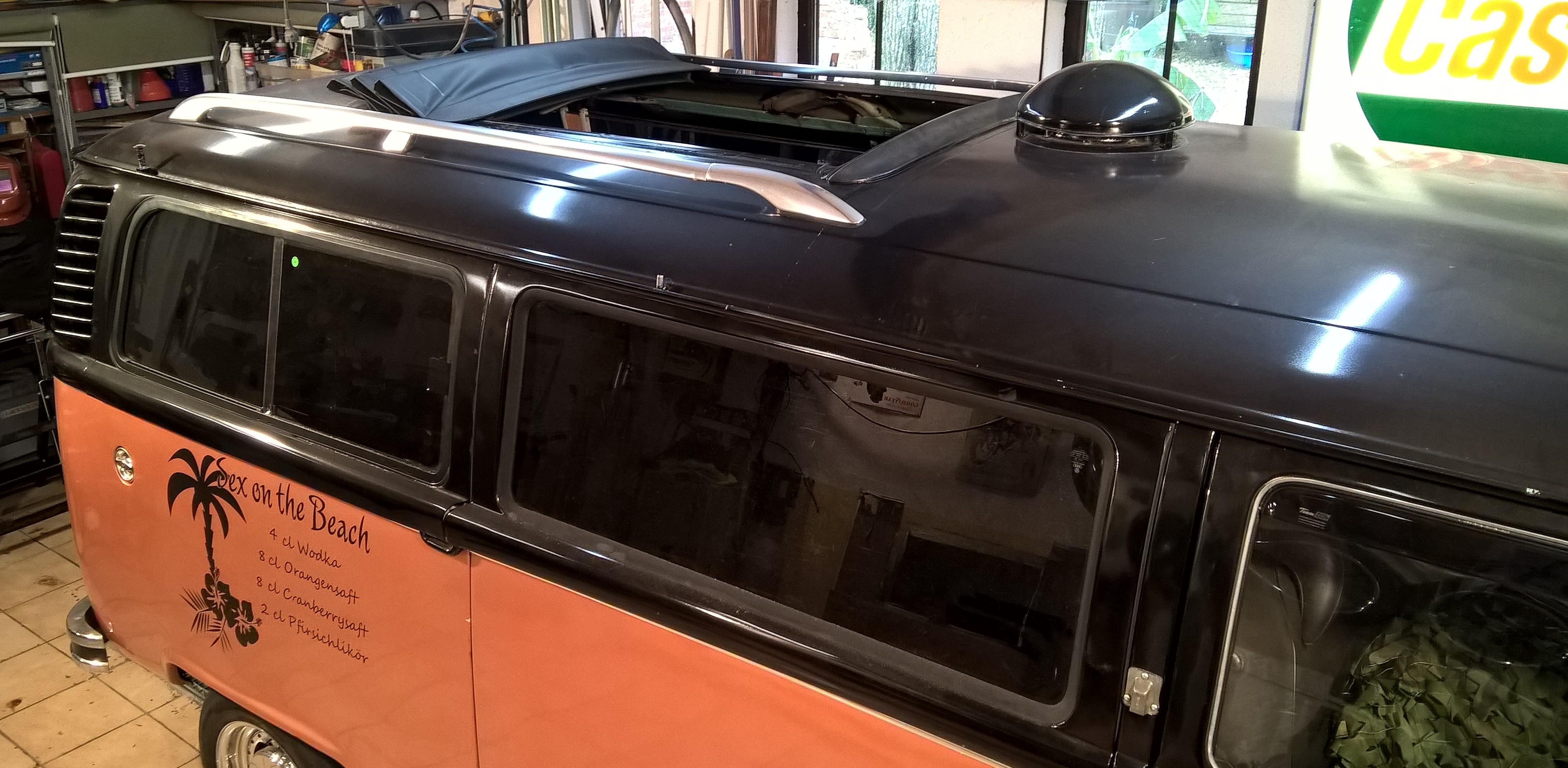

so , jetz komm ich endlich mal dazu das Ergebniss in der Sonne auszuprobieren

Hey, nice!
Sieht fast so aus wie wenn das immer schon so gehörte.
Ich glotz mir grad immer das große Glasschiebedach von meinem Subi Forester an.
Mal die Dachwölbung checken, irgendwo habe ich noch eine Schablone mit dem Bogen vom Busdach.
Aber bei mir kommt das nicht rein, ich hab ja das Pop-Top, das bleibt so.
Dröhnt oder wummert das wenn Du das offen hast beim fahren? Bei mir tuts das, wenn ich dann
vorne die Scheiben runterlasse hörts auf.
Originelle Innenausstattung, mal was ganz anderes.
Surfbrett auf dem Dach?
M.

Die Frage ist schon ein bisschen älter, aber falls jemand wissen wollte ob das Faltdach beim Fahren durch den Wind "wummert": nö.
Ich glaube auch nicht, daß die Fahrgeräusche ansonsten lautet geworden sind, aber dazu bräuchte es den direkten Vergleich.
