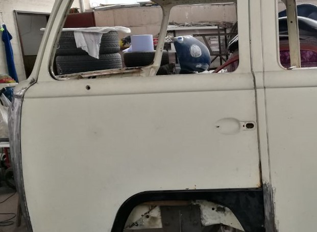

ich hab schon wieder eine Frage bei der ich nicht weiterkomme...
Die Frage ist ob die frühen Türgriffe mit Außendrücker in meinen Bus passen, denn davon hab ich noch ein sehr gut erhaltenes Paar, welches ich gern einbauen würde.
Der Bus ist Baujahr 9/68, also müssten es wohl eigentlich die neueren Griffe sein, richtig?
Meine Tür hat keine Türpins, also Verriegelung ist in der Griffschale vom Türöffner integriert.
Im Anhang noch ein Bild vom Ausschnitt in der Tür.
Kann mir jemand sagen, ob die alten Griffe passen?

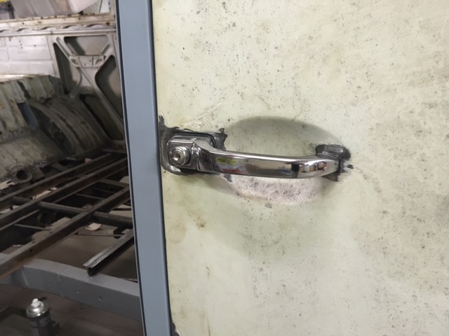

ich wollte kurz mitteilen, dass ich die Griffe montieren konnte.

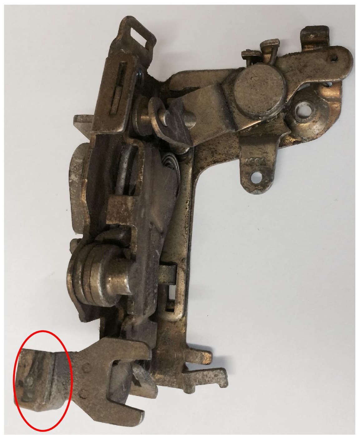

Dazu habe ich mir ein Türschloss bis Baujahr 7/68 bestellt, welches ich sogar noch in NOS gefunden habe.

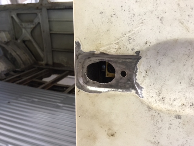

An der Tür musste ich nur das äußere große Loch vom Griff ein paar Millimeter nach oben und unten vergrößern, damit der Griff passt.
