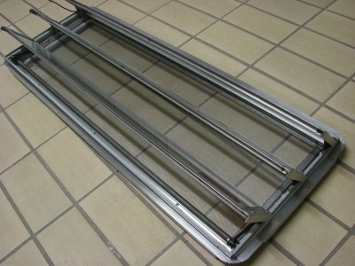

dank Eurer Mithilfe habe ich schließlich die gesuchten Teile für mein Lamellenfenster gefunden und wollte nur noch mal kund tun, wo ich sie gekauft habe (falls jemand mal das gleiche Problem hat).
Ich brauchte vier Gelenke, das Getriebe und zwei in meinem Satz fehlende Dichtungen. In Europa hätte ich für die Gelenke und das Getriebe 150 Euro plus Versand bezahlt, für die Dichtungen hätte ich einen kompletten neuen Satz nehmen müssen. Insgesamt also gut 200 Euro.
In den USA habe ich einen Online-Shop aufgetrieben, der das nicht nur deutlich günstiger hat, sondern auch die Dichtungen einzeln verkauft. Und zwar: Vintage Trailer Supply (http://www.vintagetrailersupply.com) in Santa Fe, New Mexico. Montag früh bestellt, Donnerstag früh war das Zeug da. Alles zusammen 70 Euro plus 20 Euro für Zoll und Fedex.
Falls jemand mal exotische Ersatzteile für die Lamellenfenster braucht, den Laden kann ich nur wärmstens empfehlen.
Inzwischen habe ich das Fenster in seine 150 Einzelteile zerlegt, alles repariert und auch wieder zusammen gekriegt. Früher hatte ich mehr als zwei Umdrehungen, ehe sich die Lamellen bewegten und es hat alles heftig geklappert, weil praktisch jede Verbindung Spiel hatte. Jetzt ist alles gebuchst oder umgebaut und schon nach einer Viertel Umdrehung reagiert das Fenster. Und nichts bewegt sich mehr oder klappert.
Wieder so eine Arbeit, die ich sehr lange vor mir hergeschoben habe und froh bin, dass es jetzt geschafft ist. In zwei Wochen nur noch einbauen und dann endlich mal wieder fahren. Jetzt hält das Fenster die nächsten 50 Jahre. Hoffentlich.
