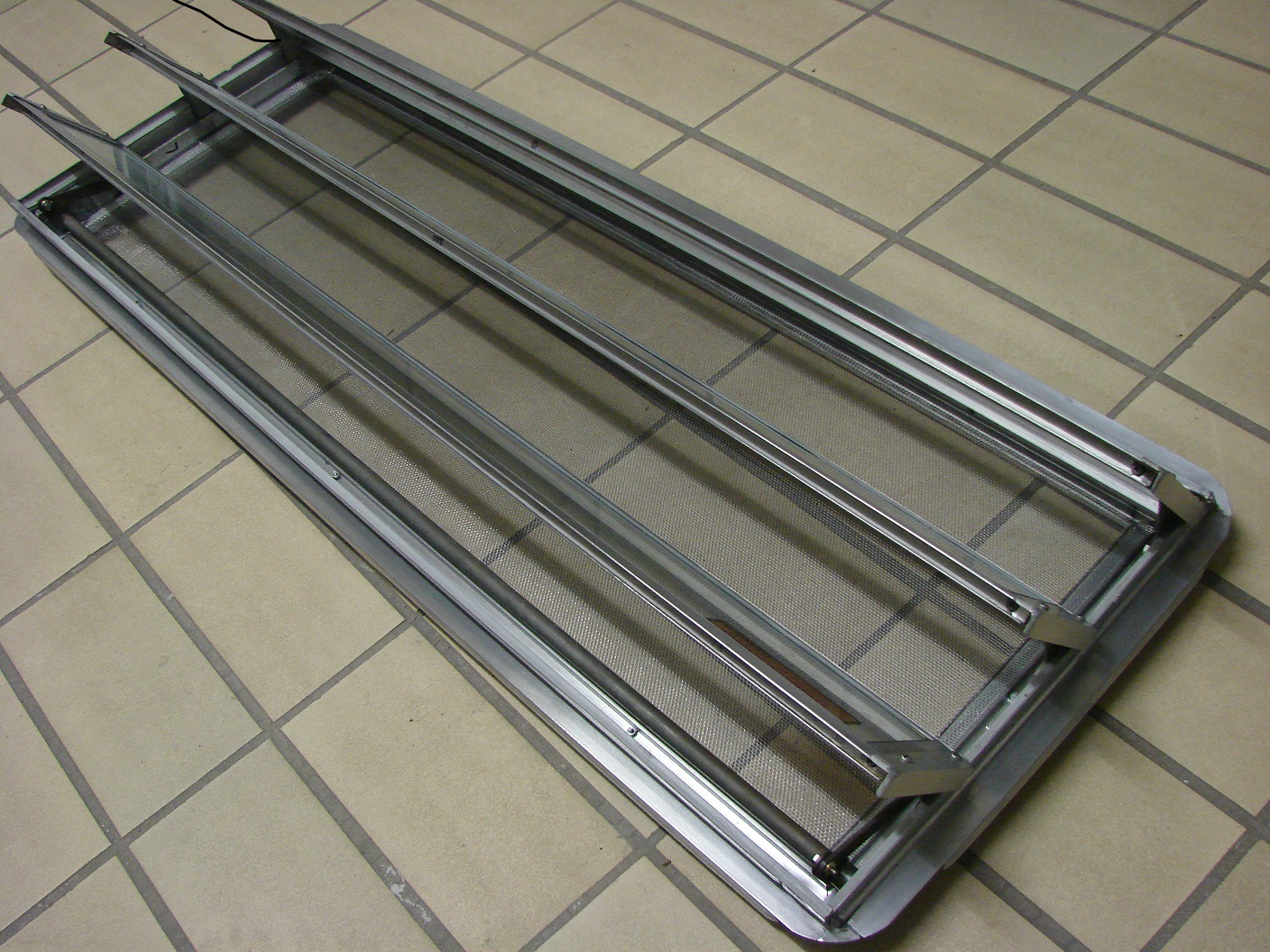

Liebe Gemeinde,
ich bin gerade dabei, mein Lamellenfenster zu renovieren. Das Ding ist ca. 50 Jahre alt und das merkt man dem Getriebe auch an. Deshalb suche ich ein neues.
Ich kann mich entsinnen, dass ich vor langer Zeit im Internet mal eine Firma gefunden hatte (England oder USA), die solche Getriebe anbot. Aber egal, was ich Herrn Gugel frage, ich finde nichts Vernünftiges.
Weiß jemand von Euch, wo man das Zeug noch her kriegt. Die üblichen Verdächtigen habe ich durch, doch da finde ich nur Drehknöpfe und Dichtungen, weder Getriebe noch die seitlichen dreieckigen Wangen.
Jetzt hoffe ich auf Euer geballtes Wissen.
Danke und schöne Grüße

dank Eurer Mithilfe habe ich schließlich die gesuchten Teile für mein Lamellenfenster gefunden und wollte nur noch mal kund tun, wo ich sie gekauft habe (falls jemand mal das gleiche Problem hat).
Ich brauchte vier Gelenke, das Getriebe und zwei in meinem Satz fehlende Dichtungen. In Europa hätte ich für die Gelenke und das Getriebe 150 Euro plus Versand bezahlt, für die Dichtungen hätte ich einen kompletten neuen Satz nehmen müssen. Insgesamt also gut 200 Euro.
In den USA habe ich einen Online-Shop aufgetrieben, der das nicht nur deutlich günstiger hat, sondern auch die Dichtungen einzeln verkauft. Und zwar: Vintage Trailer Supply (http://www.vintagetrailersupply.com) in Santa Fe, New Mexico. Montag früh bestellt, Donnerstag früh war das Zeug da. Alles zusammen 70 Euro plus 20 Euro für Zoll und Fedex.
Falls jemand mal exotische Ersatzteile für die Lamellenfenster braucht, den Laden kann ich nur wärmstens empfehlen.
Inzwischen habe ich das Fenster in seine 150 Einzelteile zerlegt, alles repariert und auch wieder zusammen gekriegt. Früher hatte ich mehr als zwei Umdrehungen, ehe sich die Lamellen bewegten und es hat alles heftig geklappert, weil praktisch jede Verbindung Spiel hatte. Jetzt ist alles gebuchst oder umgebaut und schon nach einer Viertel Umdrehung reagiert das Fenster. Und nichts bewegt sich mehr oder klappert.
Wieder so eine Arbeit, die ich sehr lange vor mir hergeschoben habe und froh bin, dass es jetzt geschafft ist. In zwei Wochen nur noch einbauen und dann endlich mal wieder fahren. Jetzt hält das Fenster die nächsten 50 Jahre. Hoffentlich.
