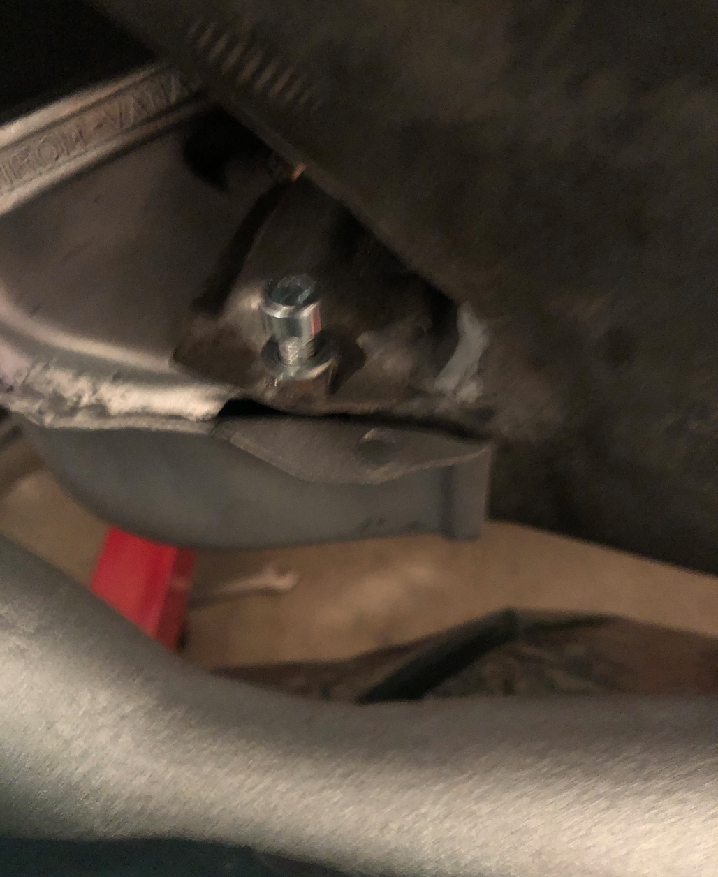

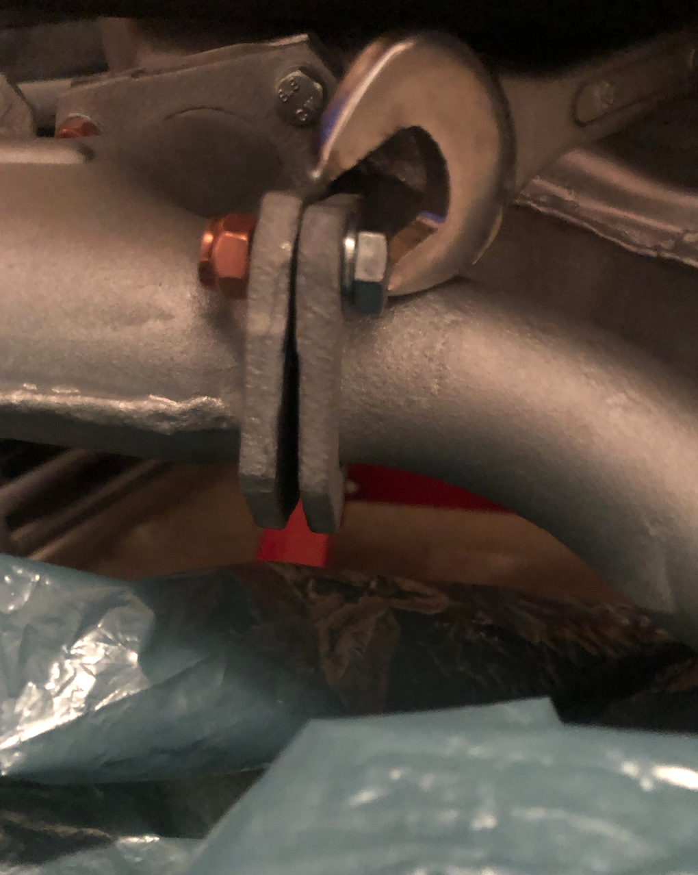

Ja die WT waren bevor der Motor revidiert wurde am Motor "ganz normal" montiert. Bei Abbau habe ich auch keine Spannung festgestellt...
das mit dem lose anziehen habe ich bereits versucht. Hinten am 180°Rohr wird das dann auch dicht, jedoch habe ich dann vorne den Spalt und, wie gesagt, der WT schleift dadurch dann am Ölfilter...
Der Wärmetauscher ist zu weit aufgesteckt, bedingt durch die Spannung...
Das ist vorne am linken WT.. US-Anlage.
Hier mal die Bilder. Bei der Montage war es so, dass dieses 180° Rohr den falschen Winkel zum WT hatte. Um den WT in Einbaulage zu bekommen musste ich da schon ordentlich hebeln und kippen...
Aber wie auf den Bildern zu sehen ist das sicher nicht im Sinne des Erfinders :steine:
Den Spalt vorne bekomme ich nicht zu. Egal wie fest ich anziehe.. Die Schraube müsste das Rohr verdrehen.. keine Chance.
Gruß Nico
