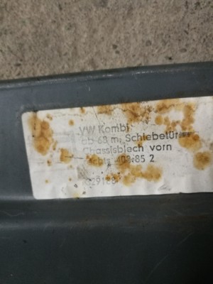

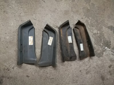

ich habe diese Blechteile in einer Kiste gefunden. Aber wo kommen die hin ?
Teile gefunden. Aber welche ?

Noch ein Foto

Moin Rüdiger,
Die jeweiligen 2 Löcher würden auch dafür sprechen, denn da kommen die Schrauben zur Befestigung der Stoßstangen-Trittstufe durch (gültig nur für T2a, T2a/b).
Vermutlich sind Deine Bleches als sog. "Überziehbleche" gefertigt, denn es fehlen die aufgeschweißten Muttern.
Natürlich sollte man heutzutage keine solche Bleche mehr derart einsetzen, denn bei doppelten Blechen korrodiert das ganz gemein, die Freude würde nicht allzu lang anhalten.
Überziehbleche kann man aber auch als Reparaturbleche einsetzen, wenn das (rostige) Altmaterial vorher entfernt wurde. Ggf. ist aber das Übermaß zu berücksichtigen.
(Früher hat man gern für eine (schnelle) zeitwertgerechte Karosseriereparatur für alle möglichen Problemzonen solche Bleche eingesetzt, um noch einmal die nächste bzw. mit Ach und Krach auch noch die übernächste TÜV-Hürde zu schaffen.
Hier einmal ein Händlerbeispiel, der u.a. auch solche Bleche vertreibt: https://www.wagenteile.de/shop_de/model ... 1.html?p=2
Ich vermute einmal stark, dass das die Reparaturbleche für die Trittstufen unten, innen vorn an den vorderen Radläufen sind.

Re: Teile gefunden. Aber welche ?
Danke Norbert, jetzt weiß ich, was es ist. aber Überziehbleche ? Tststs, natürrich nicht !
