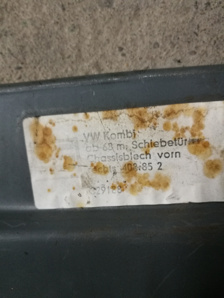

ich habe diese Blechteile in einer Kiste gefunden. Aber wo kommen die hin ?

Noch ein Foto

Moin Rüdiger,
Rüdiger*289 hat geschrieben: 09.12.2018 08:33 Aber wo kommen die hin ?
Ich vermute einmal stark, dass das die Reparaturbleche für die Trittstufen unten, innen vorn an den vorderen Radläufen sind.
Die jeweiligen 2 Löcher würden auch dafür sprechen, denn da kommen die Schrauben zur Befestigung der Stoßstangen-Trittstufe durch (gültig nur für T2a, T2a/b).
Vermutlich sind Deine Bleches als sog. "Überziehbleche" gefertigt, denn es fehlen die aufgeschweißten Muttern.
Natürlich sollte man heutzutage keine solche Bleche mehr derart einsetzen, denn bei doppelten Blechen korrodiert das ganz gemein, die Freude würde nicht allzu lang anhalten. :(
Überziehbleche kann man aber auch als Reparaturbleche einsetzen, wenn das (rostige) Altmaterial vorher entfernt wurde. Ggf. ist aber das Übermaß zu berücksichtigen.
(Früher hat man gern für eine (schnelle) zeitwertgerechte Karosseriereparatur für alle möglichen Problemzonen solche Bleche eingesetzt, um noch einmal die nächste bzw. mit Ach und Krach auch noch die übernächste TÜV-Hürde zu schaffen. :oops: )

Danke Norbert, jetzt weiß ich, was es ist. aber Überziehbleche ? Tststs, natürrich nicht !
