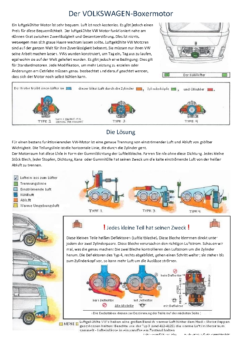

aircooled68 hat geschrieben:Die kalte Luft, die durch die Ohren reinkommt wird dann genauso kalt wieder durch die Heckklappe gehen. Wo soll die sich denn aufheizen? Deine Köpfe werden heiß, deshalb haben die auch so viel Kühlrippen. Da muss die Luft durch. Schau dir das Bild im Link an, dann weißt wo heiß ist und wo man kühlen muss.
https://forum.bulli.org/download/file.p ... &mode=view
Gruß Jan
Top Danke jetz hab ichs begriffen Bild
