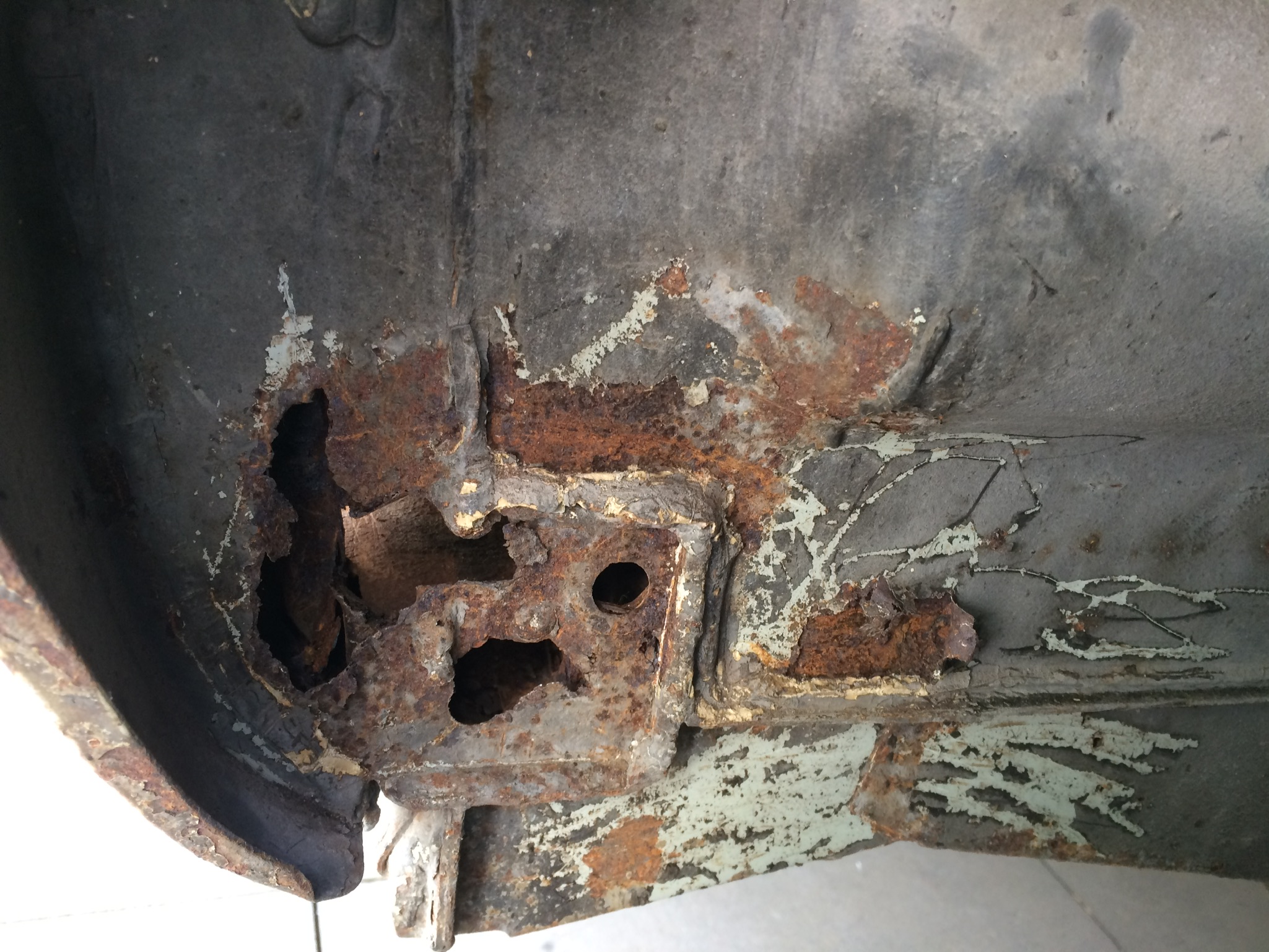

GoldenerOktober *001
- Beiträge: 2123
Re: Tip zur Befestigung der Karosserie an Hilfsrahmen gesucht..
Hallo Peter,
zu Deinen Rostschäden muß ich wirklich sagen: Wie süß! Das gab es so zuletzt wohl 1986. Ich habe gerade kein Bild zur Hand, wie das bei bis heute gerittenen Bussen aussieht, aber ich darf Dir sagen, daß Du Dich in einer glücklichen Lage sehen darfst, mit Deinen kleinen "Anrostungen"!
Sorgfalt vorausgesetzt, bekommst Du da mit überschaubarer Arbeit ein schönes Ergebnis hin, ohne gleich "die ganz große Medizin" rausholen zu müssen. Stephan hat recht: wenn Du noch ein wenig Platz nach oben hast, dann laß die Achsen drin und stell ihn auf Tonnen, Holz o. ä. unter den Rädern. Vorteil: er steht abgefedert und damit verwindungsfrei.
Und bevor Du alles bgrob zermetzgerst, nutze ruhig einen Samstag, Dich mit der Karrosseriestruktur vertraut zu machen; Gerade die Partie Deines Fotos, sowie auch alle anderen Knotenbereiche, sind sehr komplex aufgebaut. Da ist es wichtig zu wissen, wie die einzelnen Bleche verlaufen - nicht zuletzt auch, um werkseitig eingebaute Rostfallen zu eliminieren.
Gruß Torsten
Gruß Torsten
greasypete
- T2-Fan
- Beiträge: 30
- Registriert: 02.12.2018 09:57
- IG T2 Mitgliedsnummer: 926
Ja, Danke . Das Bild sollte nur stellvertretend für den Rest an Rost eine original Stelle ungeschweisst zeigen. Natürlich ist der Schweller auf der ganzen Länge von innen und aussen komplett durchlöchert. Ich will die Teile komplett ersetzen und hoffe dabei ein originalgetreues Ergebnis erzielen zu können.
Was mir jetzt aber klar geworden ist, ich mache erst die Schweller rein und dann die Achsen raus.
Gruß Pete
Gruß Pete
