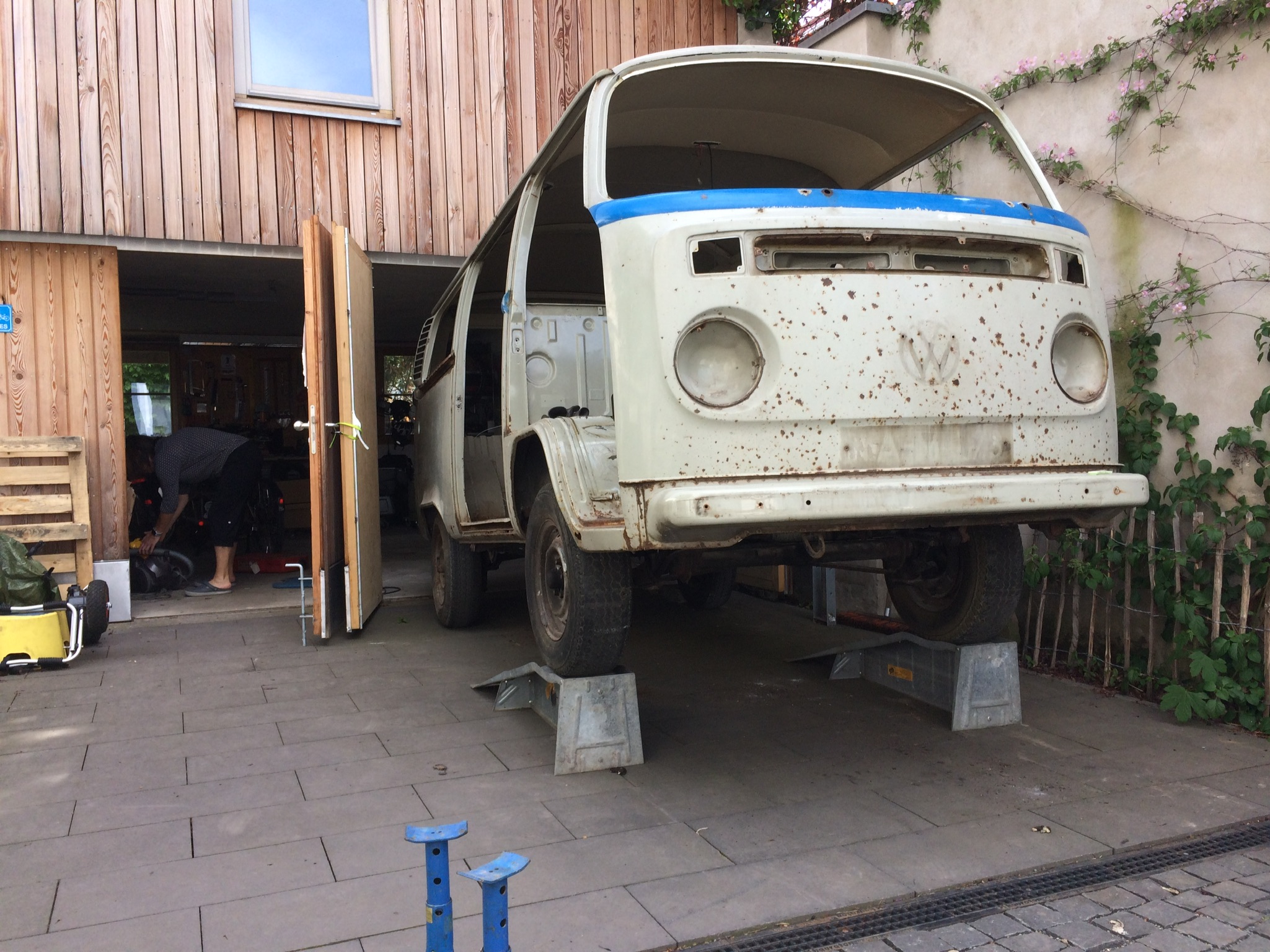

Ich habe meinen Bus nun soweit zerlegt, dass nur noch die Achsen drin sind. Der Nächste Schritt wird sein, nach Ausbau der Achsen die Karosserie auf einen Hilfsrahmen (zum Entlacken) zu setzen.
Nur die Verbindung zur Karosserie macht mir noch etwas Kopfzerbrechen. Vorne kann ich 4 Schrauben der Achsbefestigung nutzen, kein Problem.Nur hinten finde ich keinen guten Ansatzpunkt zum Verschrauben.
Ich habe mir überlegt, einfach die Verschraubung der Achsdeckel zu nutzen. Leider hat das Konstrukt (das ja rollbar sein soll) dann einen grossen Überhang nach hinten. Lieber wäre mir mittig im Radkasten.
Kann mir jemand Fotos zeigen, wie er die Karosserie an einen Hilfsrahmen geschraubt hat? Das wäre sehr hilfreich.

die Frage ist was du genau mit dem Hilfsrahmen bezwecken willst. Soll das ganze nur rollbar sein, also ohne Achsen, oder willst du den Bus auch kippen um z.B. am Unterboden arbeiten zu können?
Die Gewinde für die Deckel wurden schon von anderen als Aufnahme genutzt. Das ist ja auch kein einfacher Deckel, sondern das Widerlager der Drehstäbe. Das ist entsprechend stabil ausgeführt und für die Aufnahme von Lasten geeignet. Vorteil ist hier, dass dies eine sehr massive Stelle am Hauptrahmen ist, immerhin gehst du hier direkt an das Achsrohr. Für umfangreiche Schweißarbeiten bei denen recht viel Struktur aus der Karosserie entnommen wird, würde ich immer versuchen möglichst direkt an den Rahmen zu gehen und die Auflagepunkte möglichst nicht an Stellen zu setzen die eigentlich nicht dafür vorgesehen sind. Ansonsten kann es sein, dass sich die Karosserie verzieht.
Alternativ könntest du hinten an die Aufnahmen gehen, welche für die Befestigung einer Anhängerkupplung vorgesehen ist. Vorteil ist hier, wenn du das ganze drehbar machen möchstest ist es hier am einfachsten.
Nachteil ist, dass die Träger im hinteren Bereich oft unterhalb der Abdeckbleche im Motorraum stark angegriffen sind. Ist der schon oben komplett durch, würde ich nicht davon ausgehen, dass der noch stabil genug ist.
Auch ist die Belastung auf den Rahmen und der Karosserie höher, weil die Auflager weiter auseinander liegen. Die Karossier hängt dann stärker durch.
In so einer position würde ich z.B. nicht die Schweller komplett entfernen ohne einen massiven Hilfsrahmen einzubauen.
Für vorne fällt mir keine wirkliche Alternative als die Vorderachsaufnahme ein aber die willst du ja ohnehin nehmen.
Für umfangreiche Schweißarbeiten würde ich zuerst immer die Achsen montiert lassen und den Bus auf den Rädern stehen lassen. Ggf. noch leicht abstützen und darauf achten das der eben steht. Erst wenn die Grundsubstanz wieder vorhanden ist, also Schweller und vorallem die Bodenbleche (die geben dem Kastenprofil der Schweller erst die endgültige Stabilität, besonders beim Bus nach 76) wieder eingesetzt sind, würde ich die Karosserie von den Achsen trennen und z.B. auf einer Rotisserie setzen. Natürlich kann man immer auch einen temporären Hilfrahmen einsetzen.

Ich will ihn auf dem Gestell rollen können und auf eine Seite Kippen. Ich habe mir ausgerechnet, dass wenn ich ihn aus der Garage rolle, dann im Hof Kippe, passt er gekippt wieder in die Garage.
Was ich dann mache ist die unteren 20cm schweissen und teillackieren (nur den Unterboden und Laderaum). Dann könnte ich ihn abschliessend wieder auf den Achsen für die Aussenlackierung zum Autolackierer bringen.
Du hast Recht, die Schneller müssen komplett neu, mein Laderaum aber nicht. Das heisst, ich sollte ev. die Schneller erst machen und ihn dann erst auf das Gestell stellen? Klingt auch gut, dann käme ich schneller zum schweissen und würde mal Land sehen.

zu Deinen Rostschäden muß ich wirklich sagen: Wie süß! Das gab es so zuletzt wohl 1986. Ich habe gerade kein Bild zur Hand, wie das bei bis heute gerittenen Bussen aussieht, aber ich darf Dir sagen, daß Du Dich in einer glücklichen Lage sehen darfst, mit Deinen kleinen "Anrostungen"!
Sorgfalt vorausgesetzt, bekommst Du da mit überschaubarer Arbeit ein schönes Ergebnis hin, ohne gleich "die ganz große Medizin" rausholen zu müssen. Stephan hat recht: wenn Du noch ein wenig Platz nach oben hast, dann laß die Achsen drin und stell ihn auf Tonnen, Holz o. ä. unter den Rädern. Vorteil: er steht abgefedert und damit verwindungsfrei.
Und bevor Du alles bgrob zermetzgerst, nutze ruhig einen Samstag, Dich mit der Karrosseriestruktur vertraut zu machen; Gerade die Partie Deines Fotos, sowie auch alle anderen Knotenbereiche, sind sehr komplex aufgebaut. Da ist es wichtig zu wissen, wie die einzelnen Bleche verlaufen - nicht zuletzt auch, um werkseitig eingebaute Rostfallen zu eliminieren.
