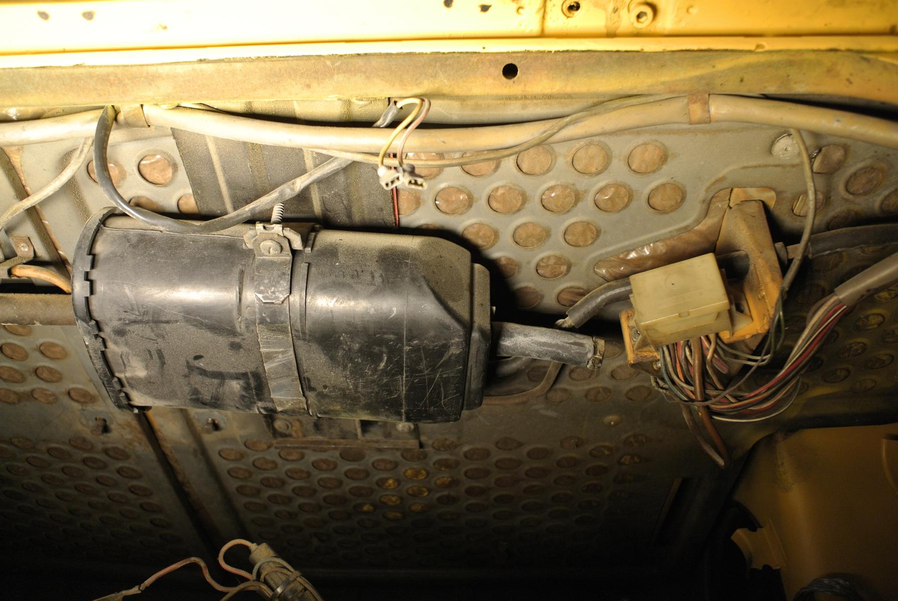

Norbert*848b hat geschrieben: ↑19.06.2019 01:28 ... BTW: Ist für Deine Tankentlüftung eigentlich noch das (ursprüngliche?) Aktivkohlefilter vorhanden?
Der Aktivkohlebehälter ist noch vorhanden, aber ob er tatsächlich noch "aktiv" ist, ist mir nicht bekannt. Über das T-Stück ist er jedenfalls noch mit der Entlüftung verbunden, aber der dicke Schlauch am Ende ist verschlossen. :?:
Norbert*848b hat geschrieben: ↑19.06.2019 01:28 ... Deinem Tankgeber würde ich auch nicht mehr so ganz vertrauen wollen, da hat schon jemand herum gebastelt, denn anstelle der Niete für den Flachsteckanschluss befindet sich da eine Schraube...
Übrigens, der Anschluss scheint doch original zu sein, auch bei einem neuen VDO-Tankgeber wird der Geberanschluss verschraubt.
Prüfen werde ich ihn aber auf alle Fälle, auch wenn er ziemlich neu ausschaut ...

Egon hat geschrieben: ↑19.06.2019 10:57 Über das T-Stück ist er jedenfalls noch mit der Entlüftung verbunden, aber der dicke Schlauch am Ende ist verschlossen.
… irgendwie war das zu ahnen gewesen, dass da wieder einmal sinnfrei vorgegangen wurde. :?
… und wie sieht es mit dem anderen dicken Schlauch aus?
Vielleicht kannst Du hieraus etwas ableiten:
viewtopic.php?t=24535
https://www.volkszone.com/VZi/showthread.php?t=1074409
Manch einer hat das Aktivkohlefilter auch weggelassen und den Anschluss der Tankentlüftung über ein Reduzierstück am Luftfilter vorgenommen, halt so wie es bei Fahrzeugen ohne diese Mehrausstattung "Abgasreinigung" auch nur gemacht wurde.
In jedem Fall würde ich das Filter bei Wiederverwendung auf freien Durchgang testen, denn dieses Teil sollte alle 30kMiles ausgewechselt werden. :wink:
