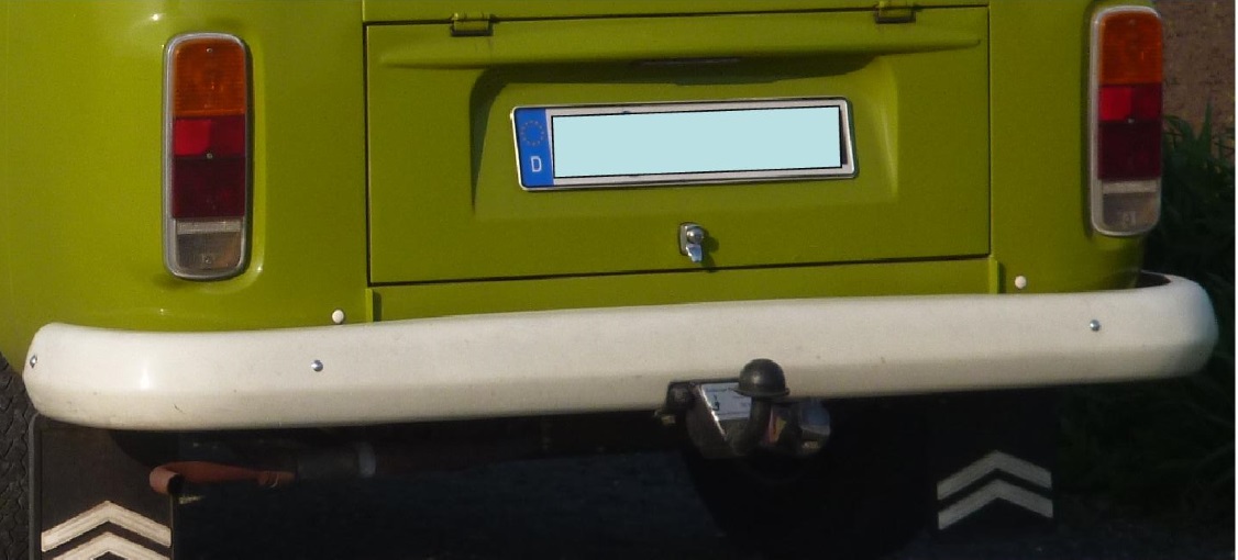

Hallo David,
anbei ein Bild von der installierten Peka R 67:
http://www.vw-t2-bulli.de/data/document ... -vw-t2.pdf
(vielen Dank an RSB an dieser Stelle für die schöne, informierende Sammlung.
… 19 mm wären wohl auch noch tragbar, ich musste mit einer Halbrundfeile noch etwas erweitern damit es nicht klemmt.
Gutes Gelingen!
… nicht wirklich senkrecht nach oben, hab den Winkel aber nicht ausgemessen, halt dem des Stoßfängers angeglichen.
… es müssen lt. Anleitung / Schablone 4 x 18 mm Löcher gebohrt werden.
Gutes Gelingen!
