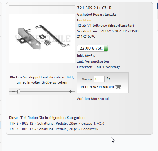

Guten Morgen!
Bei Wagenteile gibts einen Reparatursatz, meinst du damit hab ich dann alles das es passt?
Lg, Thomas

Das Teil von Wagenteile sieht nicht so schlecht aus.
Ansonsten frag doch mal bei Heckkraftmotors nach dem Einspritzer Upgradekit, da habe ich das mal bekommen.

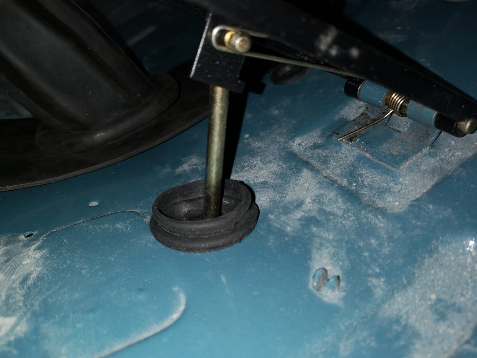

Ingo hat mir Detailbilder zugesendet, die ich hier zeigen darf:
Den Faltenbalg (211721621) hätte ich auf den ersten Blick anders herum eingebaut.
Aber da ist sich die Internetwelt auch nicht einig. Ich habe den bei mir gar nicht drin.
Was den Umlenkhebel angeht, werden die Teile von Wagenteile passen.
Die sind da aber auch extrem fitt, was ihre Ersatzteile angeht.
Man merkt bei Wagenteile immer, das die Jungs da auch selber noch schrauben.

Hallo Thomas, wo gibt es die Gummi Manschette ?
Beiträge: 7640
Re: [Workshop] US Einspritzer
Darf das auch jemand anders beantworten. :stupid:
GTJA790 hat geschrieben: 15.07.2019 22:16 … wo gibt es die Gummi Manschette ?
Einfach einmal nach 211 721 621, Faltenbalg für Gaspedal-Druckstange Googlen. :wink:
Da purzeln die üblichen Verdächtigen heraus. :mrgreen:
Händlerbeispiel: https://www.wagenteile.de/shop_de/72162 ... 21621.html
Tanjas&Thomas_T2b hat geschrieben: 15.07.2019 21:28 Den Faltenbalg (211721621) hätte ich auf den ersten Blick anders herum eingebaut.
… ich auch, denn seit 1955 bis 1979 wurde der mit dem kleinen Durchgang immer nach oben eingebaut. :D
