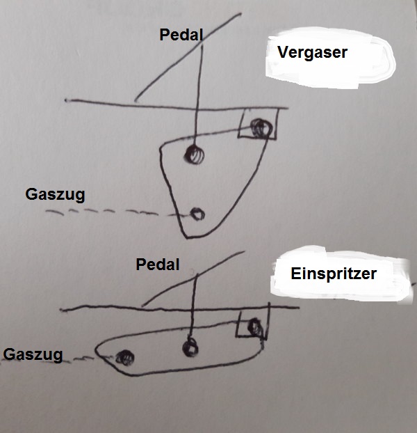

ich habe noch mal ne Skizze gemacht:
Nicht maßstabsgerecht.
Das Teil von Wagenteile sieht nicht so schlecht aus.
Ansonsten frag doch mal bei Heckkraftmotors nach dem Einspritzer Upgradekit, da habe ich das mal bekommen.
