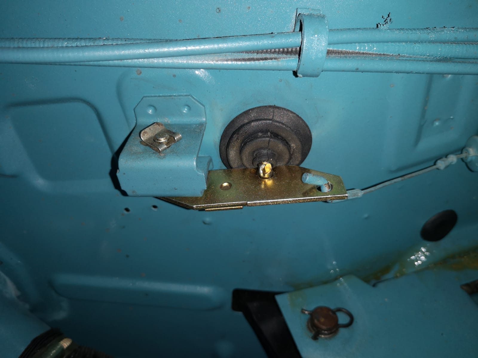

Bei Wagenteile gibts einen Reparatursatz, meinst du damit hab ich dann alles das es passt?
Lg, Thomas
Lg, Thomas

Re: [Workshop] US Einspritzer
Moin Thomas,
ich habe noch mal ne Skizze gemacht:
Nicht maßstabsgerecht.
Das Teil von Wagenteile sieht nicht so schlecht aus.
Ansonsten frag doch mal bei Heckkraftmotors nach dem Einspritzer Upgradekit, da habe ich das mal bekommen.
http://heckkraftmotors.de/Gaspedal-Upgrade-Kit-T2a
Auf der Webseite ist es gerade nicht drauf.
- Beiträge: 5189
Wir bekommen die Infos hier doch alle zusammen.
Ingo hat mir Detailbilder zugesendet, die ich hier zeigen darf:
Den Faltenbalg (211721621) hätte ich auf den ersten Blick anders herum eingebaut.
Aber da ist sich die Internetwelt auch nicht einig. Ich habe den bei mir gar nicht drin.
Was den Umlenkhebel angeht, werden die Teile von Wagenteile passen.
Die sind da aber auch extrem fitt, was ihre Ersatzteile angeht.
Man merkt bei Wagenteile immer, das die Jungs da auch selber noch schrauben.

Hallo Thomas, wo gibt es die Gummi Manschette ?
- Beiträge: 7770
Darf das auch jemand anders beantworten.
Da purzeln die üblichen Verdächtigen heraus.
Händlerbeispiel: https://www.wagenteile.de/shop_de/72162 ... 21621.html
Einfach einmal nach 211 721 621, Faltenbalg für Gaspedal-Druckstange Googlen.
… ich auch, denn seit 1955 bis 1979 wurde der mit dem kleinen Durchgang immer nach oben eingebaut.Tanjas&Thomas_T2b hat geschrieben: ↑15.07.2019 21:28 Den Faltenbalg (211721621) hätte ich auf den ersten Blick anders herum eingebaut.

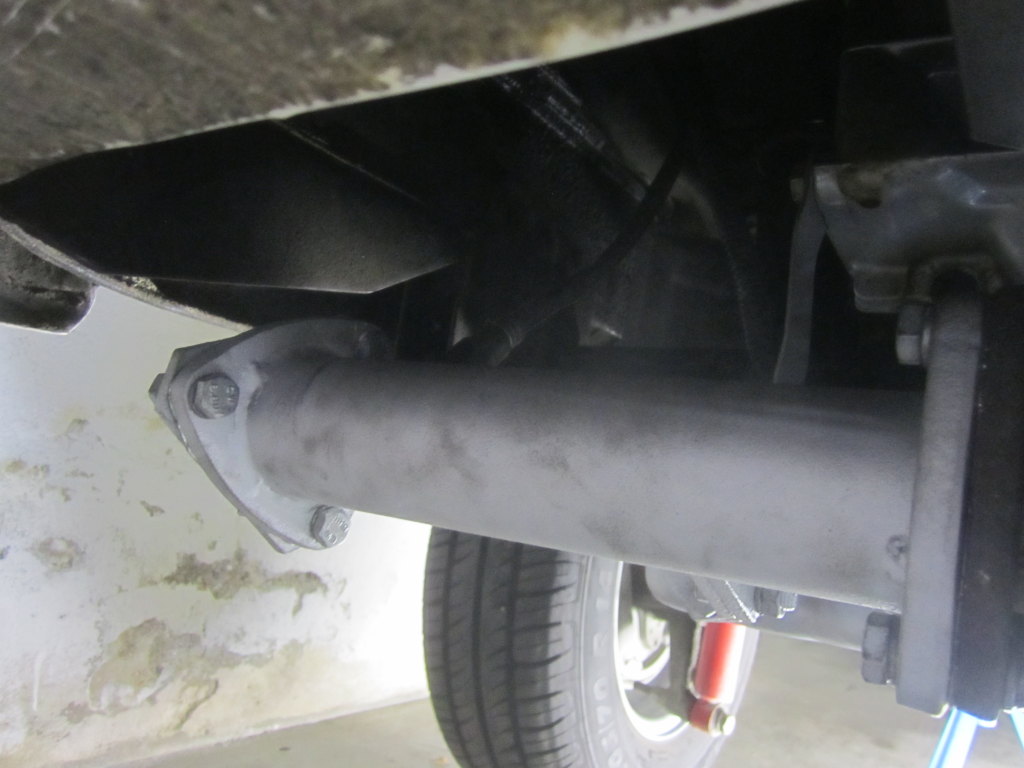

Wer von Euch hat denn eine Lambdasonde im Auspuff? Bin mir wegen der Position nicht ganz sicher.
Im Us Auspuff ist ja schon ein Zugang, aber die Sonde soll wohl wegen Schwitzwasser leicht schräg nach unten eingebaut werden.
Gruß Christoph
Gruß Christoph
- Beiträge: 5189
Moin Christoph,
im Kat Ersatzrohr passt die Sonde doch bestens rein. Und wenn du den 79ger mit G-Kat hast, nimm einfach die originale Öffnung.
Du musst dann aber den Sprunsondenausgang deines Breitband Controllers mit dem originalen Sondenanschluss verbinden.
Hier sind noch zwei weitere Varianten:
https://forum.bulli.org/viewtopic.php?f=7&t=26563
T2ab
- T2-Fan
- Beiträge: 43
- Registriert: 10.07.2018 20:19
- IG T2 Mitgliedsnummer: 937
Hallo Thomas
Im Ersatzrohr wäre es natürlich elegant. Hab aber die 76er US Anlage mitsammt Kat drin.
Werde es also im Sammler vor dem Kat probieren.
Die Sonde muss aber in ca. 10Grad schräg nach unten eingesetzt werden?
Gruß Christoph
Gruß Christoph
Florian76
- Beiträge: 91
- Registriert: 11.03.2018 19:56
- IG T2 Mitgliedsnummer: 947
Hallo Christoph,
ich habe die Sonde in den Kat geschraubt. Funktioniert ganz gut.
VG, Florian
VG, Florian
