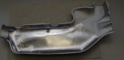

Ich habe die Matte durch moderne Hitzeschutzmatten ersetzt...

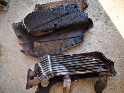

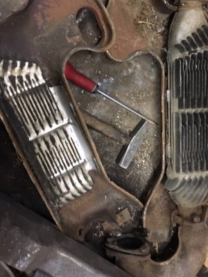

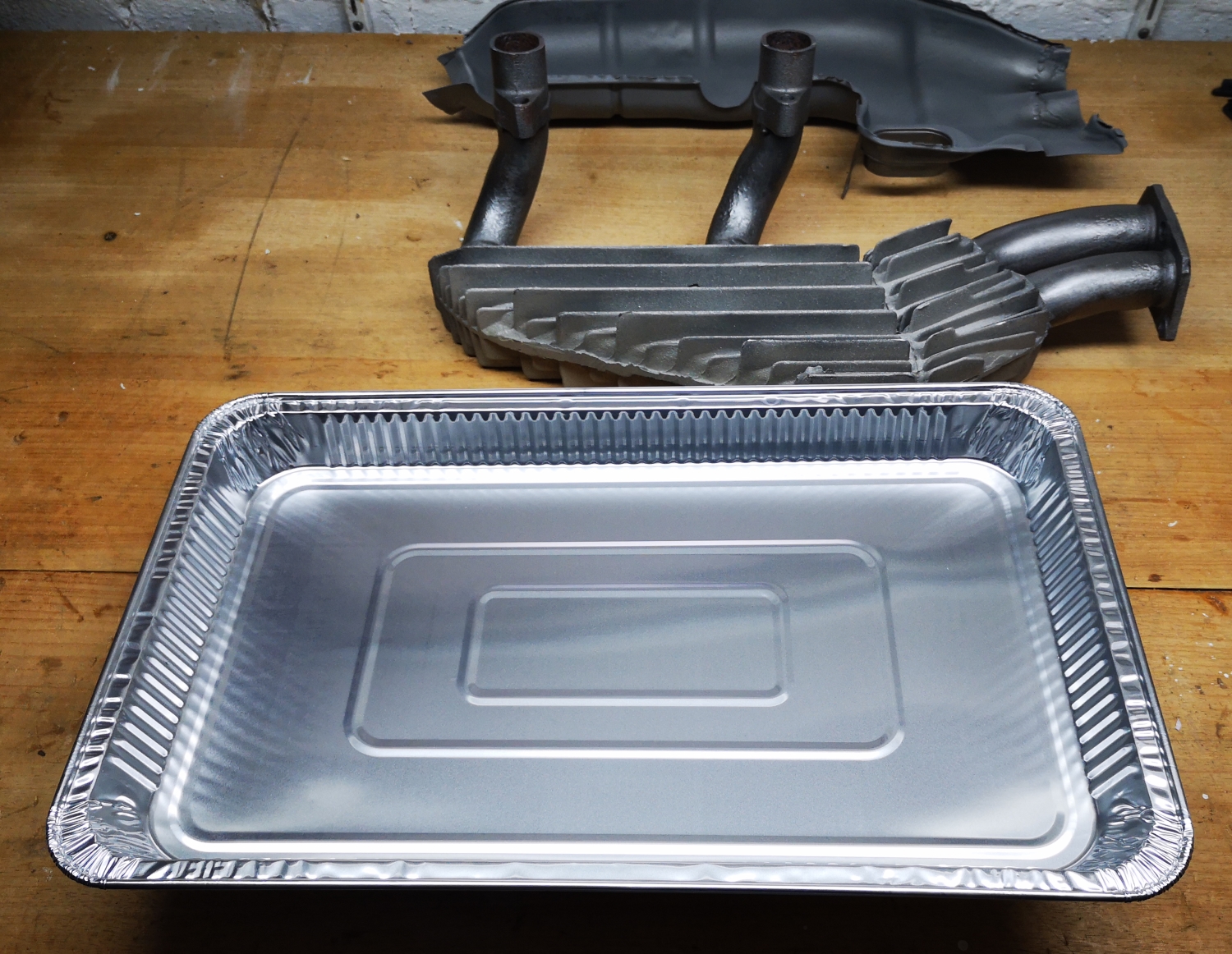

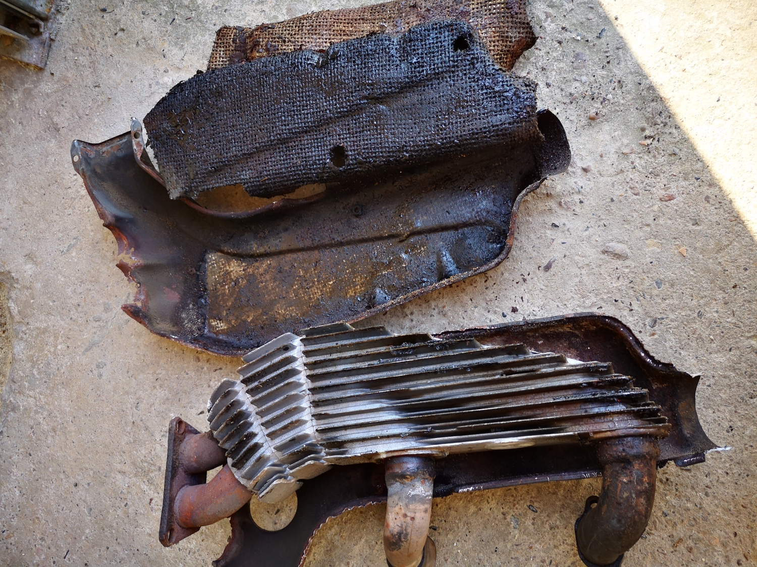

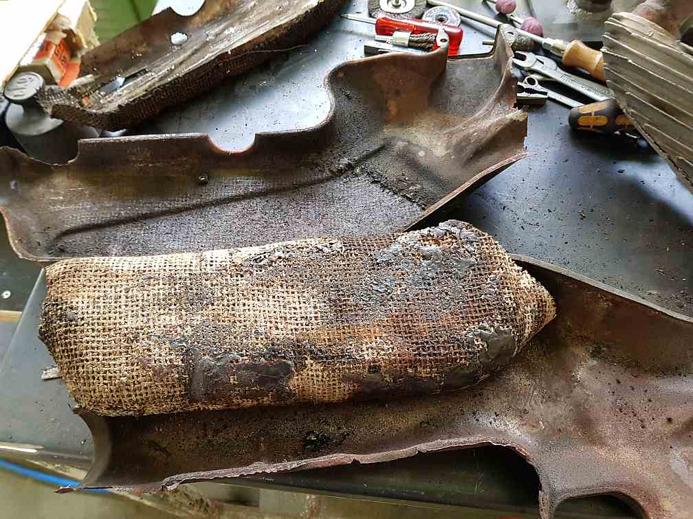

Weil ich die Stinkerei der Heizung leid war, habe ich mir vor einem Jahr 2 Wärmetauscher zum Aufarbeiten besorgt.
Nach dem Öffnen war ich doch etwas geschockt.
Man kann sich sicher vorstellen, dass die Öldämpfe auch nicht gerade gesund sind, wenn die Tauscher heiß werden.
Auch schubbern sich die Alubleche mit der Zeit durch und die Gewebematten liegen dann im Luftstrom zum Innenraum. :shock:

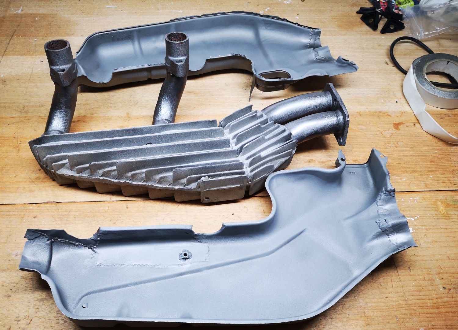

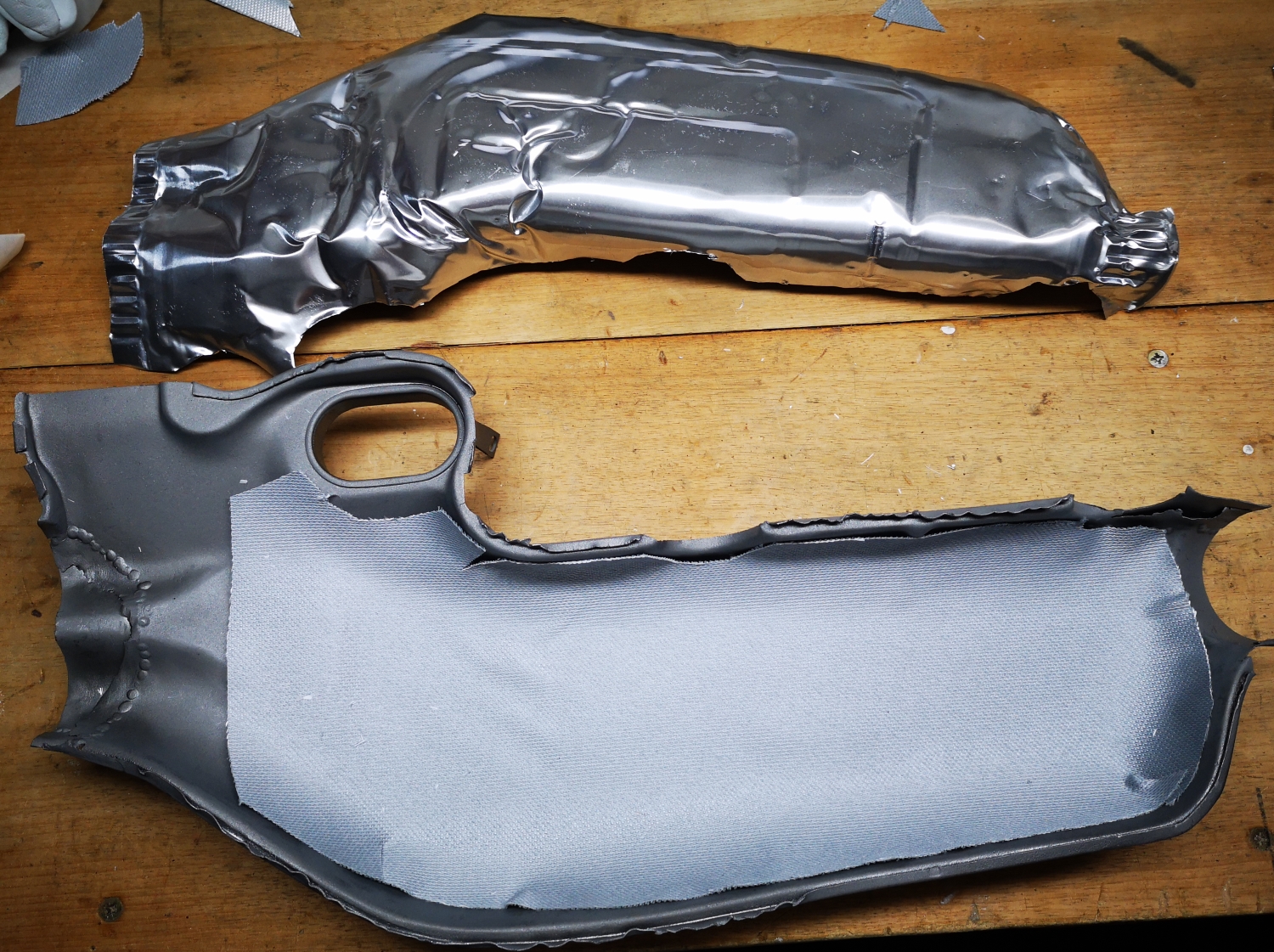

Nach dem Strahlen, Schweißen und Lackieren habe ich mir große dicke Alu-Grillschalen besorgt und diese in die Blechformen gedrückt und zugeschnitten.
Dann die Schweißerschutzmatten zugeschnitten und die neuen Aluformbleche eingesteckt und mit Formierband rundum verklebt.

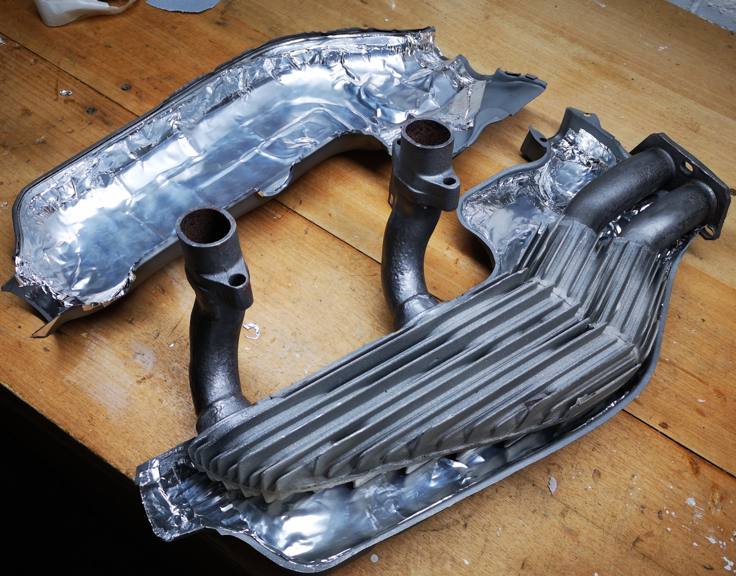

Inox
Beiträge: 1196
Registriert: 14.10.2007 22:45
Re: Asbest-Sanierung
Beitrag von Inox »
So sieht das dann vor dem Zusammenbau aus.
Ich habe sie jetzt am Wochenende fast 1000 km gefahren. Nach dem Einbrennen der Farbe ist wirklich garnichts mehr zu riechen.
Nur noch warme frische Luft :gut:
Ich freu mich, dann kann der GO ja kommen :D
VG
Jörn

Hallo Jörn, super gemacht. Das mit den Grillschalen ist eine gute Isee :gut:
Ich hatte damals dicke Alufolie zur Verstärkung genutzt.
Grillschalen sind glaub dicker und besser geeignet
VG Ralph

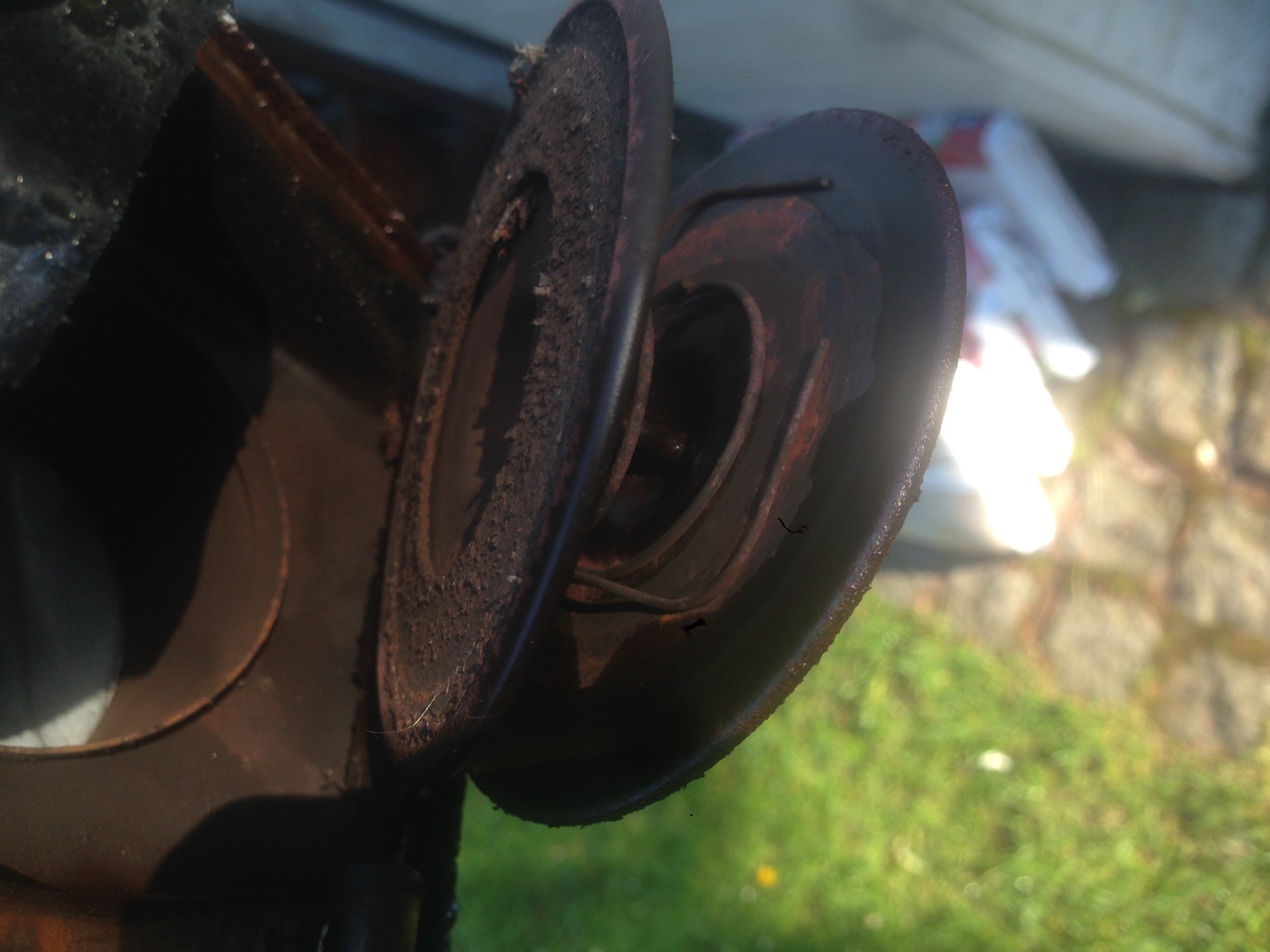

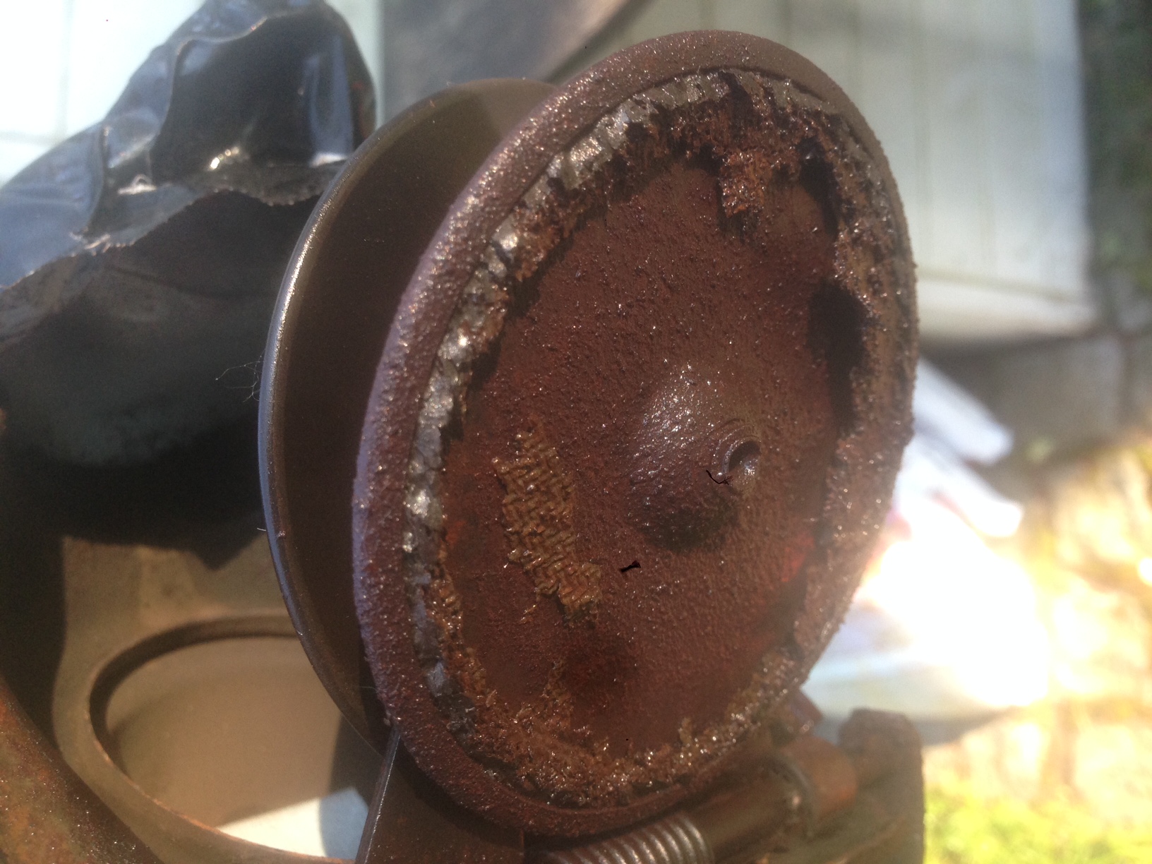

mein erster Beitrag im Bulli Forum, ich hoffe ich kann zur Asbestproblematik in Bulli und Käfer ein bisschen was beisteuern. Mich treibt das Thema schon eine Weile um und ich habe wohl schon sowas wie ein Asbest-Phobie entwickelt, was mich regelmäßig zwar in kleine Panikzustände versetzt, aber ich letztlich doch immer etwas neues herausgefunden habe, was mich und vielleicht auch andere, weiterbringt. Wenn ihr eure Typ4 WT asbestfrei bekommen wollt, müsst ihr die besagten Isoliermatten im Innern rausschmeißen und ersetzen - so wie es hier im Forum super beschrieben wurde. Dabei solltet ihr aber auch das Heizklappenmodul (zwischen WT und Heizschlauch) nicht vergessen: Keine Ahnung, ob es schon in diesem Zusammenhang mal genannt wurde. Die Doppelklappen, die je nach Heizzugstellung die Luftaustritte öffnen oder verschließen, sind - wie übrigens die Klappenan originalen schweren WT des Käfers auch - mit Asbestdichtungen bewehrt. Die Klappen selbst sind beim Bulli runde Blechscheiben, die von einer Feder und einem Niet auf Spannung und Abstand voneinander gehalten werden. Auf diesen Blechscheiben liegen kreisrunde Dichtringe, die an ihrem Außenrand jeweils mit der Blechscheibe verbördelt sind. Beim Käfer werden die bösen Dichtungen von zwei Blechscheiben gehalten, die mit zwei Schweißpunkten verbunden sind. Diese Scheiben fransen gerne mit den Jahrzehnten aus und werden mürbe, mit dem bekannten Effekt, dass die Warmluft Stäube in den Innenraum tragen kann. Ich habe vorgestern eine solche Heizklappe von meinem 1972er T2ab mal aufgebördelt (FFP3 Maske ist bei solchen Arbeiten Pflicht) und dann unter ständigem Befeuchten die Ringe rausoperiert. Ich werde sie wohl - wenn überhaupt - durch Silikonringe ersetzen. Mehr als 250 Grad werden dort kaum zu erwarten sein, und auch in der Ofentechnik wird ja Silikon als Dichtungsmaterial verwendet. Vielleicht hat ja jemand hier noch eine bessere Idee. Einfach ist das alles nicht, aber wenn ihr schon mal dabei seid, euren Bulli asbestfrei zu bekommen, solltet ihr zumindest mal einen Blick auf die Klappen werden und im Zweifel ein paar Stunden investieren. Habe mir übrigens seinerzeit an meinem Käfer von einem Institut die Asbesthaltigkeit der Dichtringe bestätigen lassen. Auf den Bildern sehr ihr zum Einen die freigelegten Doppelklappen meines Bulli und eine noch verbaute Dichtung aus einem Typ1 WT.
