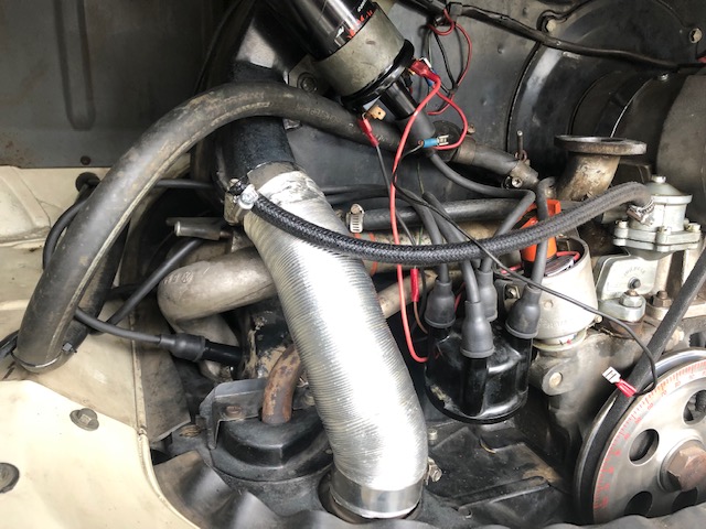

ich habe mir einen neuen Vergaser besorgt und dabei festgestellt, das die Ansaugluftvorwärmung nicht angeschlossen ist. Bei näherem Betrachten kommen mir auch die angeschlossenen Schläuche komisch vor.
Hier die Eckdaten: Fgst. Nr. 231212xxxx Motor AE 194xxx, Ölbadluftfilter 211 129 607 C
Die Kurbelgehäuseentlüftung geht direkt an den Aktivkohlefilter. Dort ist noch ein zweiter Schlauch angeschlossen. An den beiden Schlauchanschlüssen am Luftfilter ist derzeit überhaupt nichts angeschlossen.
An der Ansaugbrücke ist direkt unter dem Vergaser der Schlauch für den Bremskraftverstärker angeschlossen. Ein weiterer Unterdruckanschluss an der Ansaugbrücke ist mit einen Stopfen versehen. Siehe Bilder.
Jetzt die Fragen:
Habe ich den richtigen Luftfilter?
Fehlt da nicht eine Unterdruckleitung von der Ansaugbrücke zum Luftfilter? Wenn ja, ist die Unterdruckleitung vom Bremskraftverstärker da richtig angeschlossen? Das passt irgendwie nicht so richtig mit dem Verteiler...
Ist das richtig so, das die Kurbelgehäuseentlüftung zum Aktivkohlefilter geht? Müsste die nicht eigentlich direkt an den Luftfilter gehen?
Welcher Schlauch muss wohin? Welche Schläuche fehlen aktuell noch?
Den Luftschlauch und das Warmluftentnahmerohr habe ich mir schon besorgt. Das ist soweit klar.
Vielen Dank im Voraus für die Rückmeldungen.
Jetzt die Fragen:

aaaalso:
1. Den Aktivkohlefilter kannst Du stillegen.
2. Die Kurbelgehäuseentlüftung geht an den oberen Stutzen des Luftfilters. (der 2. untere dürfte für die US-Version sein, kenne ich jedenfalls so nicht. Evtl. ne Deutsche Version besorgen)
3. Der Bremskraftverstärkerschlauch ist korrekt angeschlossen (auch wennn der arg dicke Gummischlauch ne Bastellösung ist)
4. Die u.U. fehlende Unterdruckleitung zum Ansaugrohr des Luftfilters wird am Vergaser aufgesteckt.
5. BITTE WIRF DIE TEXTILMANTEL-BENZINSCHLÄUCHE RAUS UND VERLEGE DIE NEUEN LEITUNGEN KORREKT!
6. Bei einem Serienmotor bringt der rein unterdruckgesteuerte Bosch-009-Verteiler nichts...
7. Ich hoffe, Du hast keinen Bocar-Vergaser Made in Brazil gekauft
Grüße aus dem Ölsumpf
Daniel

Hallo Volker,
Vielleicht kannst Du mit diesem Beitrag das Rätsel lösen:
viewtopic.php?f=7&t=25218&hilit=aktivkohlefilter
Wie angemerkt, bei Deinem Modell gab es das noch nicht.
Normalerweise ist die Leitung über der Zündspule verlegt und geht dann von oben auf den Anschluss. Das ist zwar etwas beengt, kommt aber nicht zu Kollisionen mit anderen Bauteilen.
Verteiler ohne Unterdruckverstellung? Ist wohl ein 009ner. Da wirst Du wahrscheinlich nie so wirklich glücklich mit werden. Hab noch einen richtigen Verteiler liegen, bei Interesse bitte PN.
Die Kurbelgehäuseentlüftung führt auf den tieferliegenden Anschluss vom Luftfilter.
Der höher liegende Anschluss ist für die Tankentlüftung gedacht, in Deinem Fall also Aktivkohlefilter.

Norbert*848b hat geschrieben: ↑17.08.2019 13:38Sorry, bei allem Respekt, das halte ich für einen Irrtum und auf eine deutsche Version umrüsten tut wirklich nicht Not, es sei denn, man möchte gleich auf lastabhängig umbauen.
Dann bitte einmal bei Ralfs VW Teile schauen, ob der so etwas noch bieten kann.
Seite 46 für nen hunni zu haben: https://www.ralfs-vw-teile.de/pdf/Teile_Bus_T2.pdfDani*8 hat geschrieben: ↑17.08.2019 13:05
Dann hätte ich seit 32 Jahren auf allen T2a die Kurbelgehäuseentlüftung falsch gesteckt![]()

Danke für die schnelle Rückmeldung. Aaaalso ich fasse dann mal zusammen:
Kurbelgehäuseentlüftung an den oberen Anschluss des Luftfilters
Tankentlüftung an den unteren Anschluss des Luftfilters
Aktivkohlefilter abklemmen und entsorgen.
Anschluss am Lüftergehäuse (welcher ursprünglich zum Aktivkohlefilter ging) verschließen
Warum sollte man die textilummantelten Benzinleitungen austauschen?

Die Angelegenheit ist aber etwas tricky, beim a gab es wohl nur den oberen Anschluss am Luftfilterkörper.
Für die Amiausführung wurde aber dieser für die Kraftstofftank-Entlüftung (über Kohlefilter) genommen und das Rohr am Ansaugrüssel wurde für die Kurbelgehäuseentluftung genutzt.
Beim T2 ab hat man im Übrigen die gleiche Anschlussvariante, nur eben nicht mehr für die Amiausführung, denn die bekamen ab dem MJ nur noch den großen Motor.
Falls der Prophet im eigenen Lande nicht zählen sollte, hier ein kleiner Beitrag zum Vertiefen, bitte aber berücksichtigen was geschrieben wurde und nicht nur die Bilder anschauen:
BTW the smog hoses on the aircleaner in my pics there are reversed, the oil breather goes on the snout and the canister purge line (if you have one) goes on the filter body.
https://www.thesamba.com/vw/forum/viewt ... p?t=612081
Wem Du nun glauben möchtest, sollte Deine Entscheidung sein. Für mich ist jetzt das Thema abgehakt.

Ich glaube grundsätzlich erst mal allen hier, weil fast alle mehr Ahnung haben als ich. Beide Anschlüsse kommen innen fast nebeneinander raus. Die untere Öffnung wird bei laufendem Motor durch die Klappe verdeckt.
Ich würde gern den Hintergrund verstehen: Warum werden die beiden Schläuche so angesteckt das die Kubelgehäuseentlüftung unten angesteckt und durch die Klappe verdeckt wird?

Tja Norbert, da hast Du Recht. Ich verstand Deine Aussage allerdings so, dass NIE dort oben die Kurbelgehäuseentlüftung angeschlossen würde.
Aber wie ich schon sagte: Ein spezieller US-Typ1-Ölbadluftfilter ist mir nie begegnet, das gab es bis vor wenigen Jahren in Deutschland halt nirgendwo (das war vor der US-Import-Schwemme). Und die mir bekannten Amis sind alles Trommelgebremste 67er-69er, die hatten dieses Aktivkohlegeraffel auch noch nicht (siehe u.a. das Auto ganz links in meinem Avatarbild). Ich kannte das nur von einigen Typ-4-T2b und von meinem ehemaligen 1700er-US-Bus (siehe nochmal Avatar

Hallo Volker,
Steht der Motor, ist der Ansaugweg durch diese Klappe verschlossen, dafür sorgt das kleine an einem Hebelarm angebrachte Gewicht.
Ist der Motor gestartet und saugt Luft an, geht die Klappe auf. Je nach Drehzahl auch sogar bei Vollgas (Volllast) bis Anschlag.
Die Klappe kann aber die Kurbelgehäuseentlüftung nicht gänzlich verschließen, eine nach oben gerichtete Sicke lässt immer noch eine minimale Öffnung zu.
Damit soll wohl verhindert werden, dass vornehmlich keine Luft aus der Gehäuse-Entlüftung gesogen wird. Erst bei Überdruck im Kurbelgehäuse wird diese Klappe weiter aufgedrückt, um auch die "schädliche" Luft mit verbrennen zu können.
Soweit meine Interpretation, die Knappmannsammlung gibt leider auch nicht mehr an Wissen her.
Es wird aber ausdrücklich darauf hingewiesen, die Freigängigkeit dieser Klappe zu prüfen.
Ich hoffe, dass das Funktionsprinzip somit klar geworden ist und dass die Schläuche so wie von mir genannt aufzustecken sind.
Halt oben Tankentlüftung und unten Kurbelgehäuseentlüftung.
So, die Klappe hat auch einen Namen: "Regelklappe für die Steuerung des Kurbelgehäuseunterdruckes".
