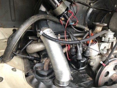

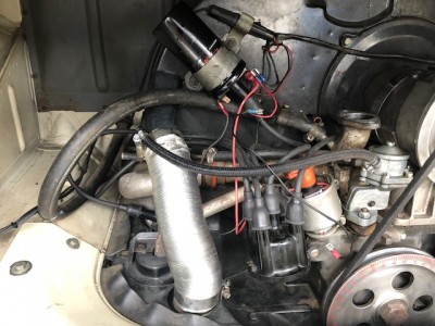

ich habe mir einen neuen Vergaser besorgt und dabei festgestellt, das die Ansaugluftvorwärmung nicht angeschlossen ist. Bei näherem Betrachten kommen mir auch die angeschlossenen Schläuche komisch vor.
Hier die Eckdaten: Fgst. Nr. 231212xxxx Motor AE 194xxx, Ölbadluftfilter 211 129 607 C

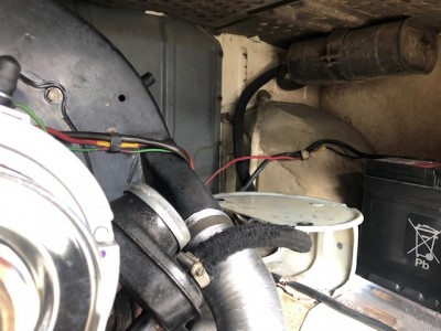

Die Kurbelgehäuseentlüftung geht direkt an den Aktivkohlefilter. Dort ist noch ein zweiter Schlauch angeschlossen. An den beiden Schlauchanschlüssen am Luftfilter ist derzeit überhaupt nichts angeschlossen.

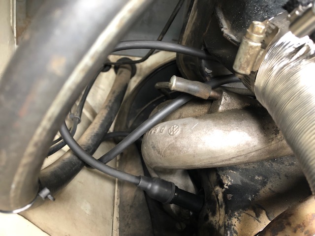

An der Ansaugbrücke ist direkt unter dem Vergaser der Schlauch für den Bremskraftverstärker angeschlossen. Ein weiterer Unterdruckanschluss an der Ansaugbrücke ist mit einen Stopfen versehen. Siehe Bilder.
Jetzt die Fragen:

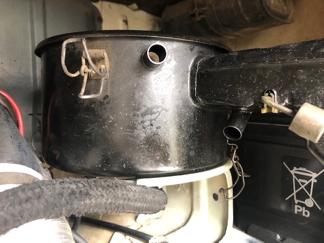

Habe ich den richtigen Luftfilter?
Fehlt da nicht eine Unterdruckleitung von der Ansaugbrücke zum Luftfilter? Wenn ja, ist die Unterdruckleitung vom Bremskraftverstärker da richtig angeschlossen? Das passt irgendwie nicht so richtig mit dem Verteiler...
Ist das richtig so, das die Kurbelgehäuseentlüftung zum Aktivkohlefilter geht? Müsste die nicht eigentlich direkt an den Luftfilter gehen?
Welcher Schlauch muss wohin? Welche Schläuche fehlen aktuell noch?
Den Luftschlauch und das Warmluftentnahmerohr habe ich mir schon besorgt. Das ist soweit klar.
Vielen Dank im Voraus für die Rückmeldungen.

aaaalso:
1. Den Aktivkohlefilter kannst Du stillegen.
2. Die Kurbelgehäuseentlüftung geht an den oberen Stutzen des Luftfilters. (der 2. untere dürfte für die US-Version sein, kenne ich jedenfalls so nicht. Evtl. ne Deutsche Version besorgen)
3. Der Bremskraftverstärkerschlauch ist korrekt angeschlossen (auch wennn der arg dicke Gummischlauch ne Bastellösung ist)
4. Die u.U. fehlende Unterdruckleitung zum Ansaugrohr des Luftfilters wird am Vergaser aufgesteckt.
5. BITTE WIRF DIE TEXTILMANTEL-BENZINSCHLÄUCHE RAUS UND VERLEGE DIE NEUEN LEITUNGEN KORREKT!
6. Bei einem Serienmotor bringt der rein unterdruckgesteuerte Bosch-009-Verteiler nichts...
7. Ich hoffe, Du hast keinen Bocar-Vergaser Made in Brazil gekauft
Grüße aus dem Ölsumpf
Daniel

Hallo Volker,
Vielleicht kannst Du mit diesem Beitrag das Rätsel lösen:
viewtopic.php?f=7&t=25218&hilit=aktivkohlefilter
Wie angemerkt, bei Deinem Modell gab es das noch nicht.
Normalerweise ist die Leitung über der Zündspule verlegt und geht dann von oben auf den Anschluss. Das ist zwar etwas beengt, kommt aber nicht zu Kollisionen mit anderen Bauteilen.
Verteiler ohne Unterdruckverstellung? Ist wohl ein 009ner. Da wirst Du wahrscheinlich nie so wirklich glücklich mit werden. Hab noch einen richtigen Verteiler liegen, bei Interesse bitte PN.
Die Kurbelgehäuseentlüftung führt auf den tieferliegenden Anschluss vom Luftfilter.
Der höher liegende Anschluss ist für die Tankentlüftung gedacht, in Deinem Fall also Aktivkohlefilter.
Kann man machen, dann am Kühlluftgebläse einen Stopfen drauf, Tankentlüftung über ein Reduzierstück auf den von mir bezeichneten Anschluss am Luftfilter.
Dann bitte einmal bei Ralfs VW Teile schauen, ob der so etwas noch bieten kann.
Seite 46 für nen hunni zu haben: https://www.ralfs-vw-teile.de/pdf/Teile_Bus_T2.pdf
Meistens (eigentlich nur) werden Käfervergaser als Ersatz verkauft, die eignen sich nicht so gut für den Bus, da sie eine geringere Volllastanreicherung haben.
Schreib doch bitte einmal, was für ein Vergaser Du ergattert hast und vielleicht kannst Du etwas über die eingebauten Düsen mitteilen.
Für die Vollastanreicherung sind das aber fest eingepresste Röhrchen im Vergaserdeckel.
Ich hoffe, dass Dein Vergaserproblem nicht auf den erbärmlichen Zündverteiler zurück zu führen ist.
Der alte Vergaser noch da, den vielleicht besser überholen lassen? Infoaustausch bitte über PN.
Falls Du das meinen solltest: Bei Deinem Modell gibt es noch nicht die lastabhängige Steuerung über Unterdruck, somit kannst Du den hinteren waagerechten Anschluss am Vergaser vergessen und mit einem Blindstopfen versehen. Die Steuerung für die Ansaugluftvorwärmung geschieht über ein rechts außenliegendes Thermostat am Luftfiltereingang.
Da waren aber Witzbolde am Werk.

Norbert*848b hat geschrieben: ↑17.08.2019 13:38Sorry, bei allem Respekt, das halte ich für einen Irrtum und auf eine deutsche Version umrüsten tut wirklich nicht Not, es sei denn, man möchte gleich auf lastabhängig umbauen.
Seite 46 für nen hunni zu haben: https://www.ralfs-vw-teile.de/pdf/Teile_Bus_T2.pdfDani*8 hat geschrieben: ↑17.08.2019 13:05
Dann hätte ich seit 32 Jahren auf allen T2a die Kurbelgehäuseentlüftung falsch gesteckt![]()

Hallo Volker,
Steht der Motor, ist der Ansaugweg durch diese Klappe verschlossen, dafür sorgt das kleine an einem Hebelarm angebrachte Gewicht.
Ist der Motor gestartet und saugt Luft an, geht die Klappe auf. Je nach Drehzahl auch sogar bei Vollgas (Volllast) bis Anschlag.
Die Klappe kann aber die Kurbelgehäuseentlüftung nicht gänzlich verschließen, eine nach oben gerichtete Sicke lässt immer noch eine minimale Öffnung zu.
Damit soll wohl verhindert werden, dass vornehmlich keine Luft aus der Gehäuse-Entlüftung gesogen wird. Erst bei Überdruck im Kurbelgehäuse wird diese Klappe weiter aufgedrückt, um auch die "schädliche" Luft mit verbrennen zu können.
Soweit meine Interpretation, die Knappmannsammlung gibt leider auch nicht mehr an Wissen her.
Es wird aber ausdrücklich darauf hingewiesen, die Freigängigkeit dieser Klappe zu prüfen.
Ich hoffe, dass das Funktionsprinzip somit klar geworden ist und dass die Schläuche so wie von mir genannt aufzustecken sind.
Halt oben Tankentlüftung und unten Kurbelgehäuseentlüftung.
