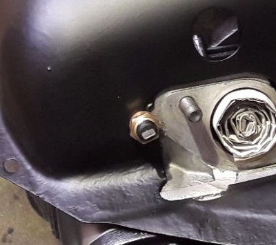

wir sind auch gerade dabei einen 74er T2b mit Einspritzer (aus Californien) zu restaurieren. Der Motor läuft springt gut an, aber der Kaltstart ist nicht ganz rund und ich finde er läuft etwas mager. Wir tippen auf den Temperaturfühler. Ich würde den gerne mal tauschen, aber finde im Netz immer nur diesen: https://www.bus-ok.de/T2-Temperatursens ... 311906041A
Aber unser jetziger sieht eher so aus, als hätte er einen 2-poligen eckigen Sensor mit Gewinde. Wo kann man den kaufen??
P.S. ich weiß, dass es 2 verschiedene Sensoren gibt. Sind beide in der Ausführung identisch?

der beim BusOK ist im Prinzip schon der richtige (witzig, wußte gar nicht daß die jetzt einen im Programm haben).
Vermutlich meinst Du was anderes - mach doch mal ein (am besten markiertes) Bild.

Also der Temperaturfühler ist das hier links vorne im Motorraum, den einfach mal durchmessen bei kaltem Motor.
Zitat ThomasK:
Überprüfung:
Stecker vom Steuergerät abziehen und den Widerstand zwischen Pin13 und Masse messen. Bei 20°C muss der Widerstand ca. 2,5 KOhm betragen. Bei Warmen Motor kleiner 250 Ohm.
Das was du da beschreibst könnte der Thermozeitschalter sein, der steuert nur das Kaltlautventil darüber. Wenn defekt spritzt das Ventil nichts ein und er springt schlechter an in kaltem Zustand. Das würdest du im Sommer aber kaum merken, nur wenn es wirklich kalt ist.
Aber wie bereits vorher geschrieben, poste doch ein paar Bilder deines Motorraums.
Lg, Thomas
