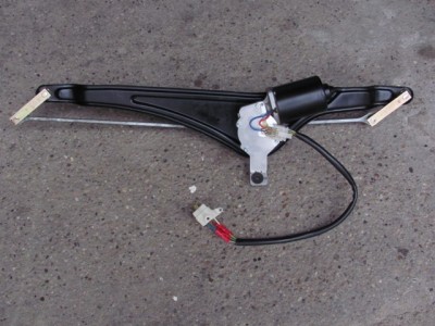

So, es ist vollbracht.
Der Wischermotor vom T3 ist eingebaut und er funzt. :D

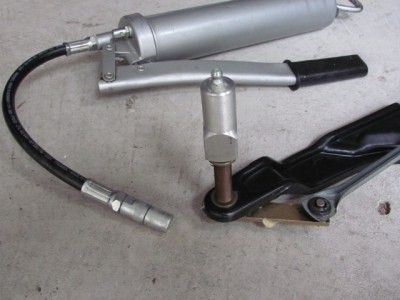

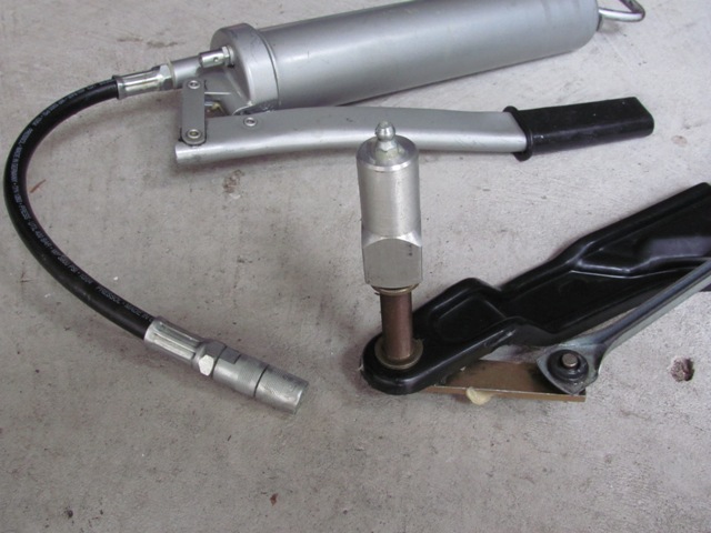

Die "alten" Wischerwellen waren leichtgängig. Ich habe sie allerdings doch nochmals mit frischem Fett versorgt.
Der Dateianhang IMG_7529.JPG existiert nicht mehr.
Thema Elektik: den Leitungssatz vom T3 habe ich einfach mit dem Motorstecker von T2 Wischer verbunden. Nun heißt es: Plug and play!
Der Dateianhang IMG_7531.JPG existiert nicht mehr.
Alle Lochbilder passen und es gibt keine Probleme beim Anbau.
Der Dateianhang IMG_7532.JPG existiert nicht mehr.
Auch unter dem Armaturenbrett hat alles gepasst.
Jetzt kann der Regen kommen! :wink:
