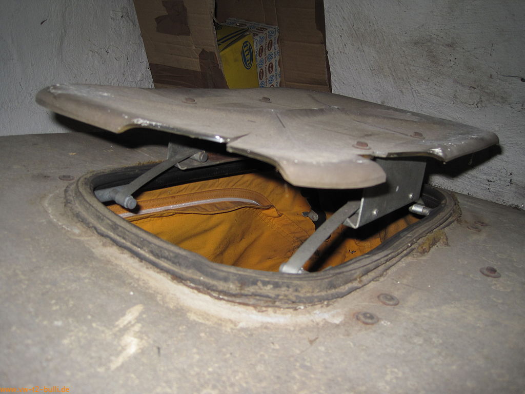

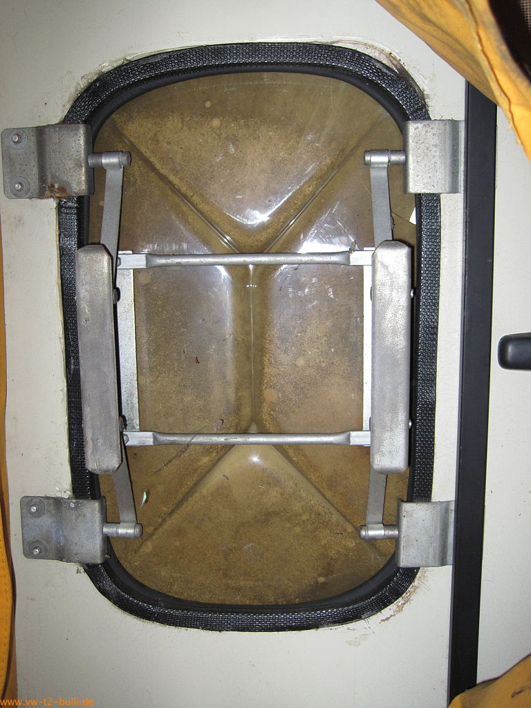

hier ein Bilder von meinem ex-Zweithubdach:
(ich hab ein kleinere 20x20cm-Alu-Luke drin, die nicht so zerbrechlich ist
Zur Ausgangsfrage:
würde mir einen Holz-/Aluahmen basteln mit Moskito-Netz, an das Dach 4 kleine Magneten und an den Rahmen,
so dass er abnehmbar ist, z.B. zum schließen.
