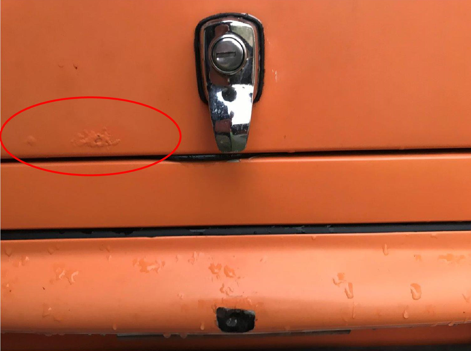

HubertG hat geschrieben: 13.02.2020 23:01 clipperfreak hat geschrieben: ↑13. Februar 2020, 07:02
…auf jeden Fall die Heckklappe tauschen die ist Schrott
Kannst Du das anhand der Fotos erkennen, oder halten die generell nicht her?
Nach dem Entfernen dieser Rostblasen wird die Erkenntnis kommen, dass dort darunter das Blech nicht mehr vorhanden ist und der Rand auch nur noch aus "Pappe" besteht.
"Blechkünstler" trennen die marode Stelle heraus und schweißen ganz vorsichtig ein neues Stückchen ein.
Möglicherweise ginge es auch, nur mit Zinn und ggf. etwas Blech zu arbeiten, das lässt sich aber so nicht abschätzen, solange die Stelle noch nicht freigelegt ist.
Von innen Owatrolöl und nach Trocknung Hohlraumwachs auftragen und das ganze wird sogar recht nachhaltig. … und ich weiß, wovon ich rede, hält so seit mindestens 15 Jahren bei meinem Bus. :D
Na gut, dann gibt es da noch die unschöne Beutle in der Klappe. Spachteln, bzw. mit Zinn zulaufen lassen?
Es gibt aber für die Heckklappe auch ein Reparaturblech. Nun ist es schlichtweg eine Kostenfrage womit man günstiger fährt.
Eine gute gebrauchte Klappe bzw. Reparaturkosten wären abzuwägen. :wink:

zum Umgang mit der Heckklappe: mache vorher eine Bestandsaufnahme der gesamten Klappe. Das heißt, bau die Heckscheibe aus und schau dir den Scheibenrahmen an. Wenn die Scheibendichtung eingetrocknet ist, kriecht da gerne das Wasser rein und führt zu Rostschäden. So meine Erfahrung an meinem Bus.

Keine Panik, ich bin auch noch 10 Jahre mit einem morschen Scheibenrahmen unterwegs gewesen. Ich gebe zu, dass ich es etwas früher hätte machen sollen.
Spritze ordentlich Mike Sanders oder Vaseline unter den Scheibengummi, die übrigen Roststellen würde ich punktuell leicht anschleifen/ankratzen und dann mit Owatrol behanden.
Wenn die Technik ok ist, dann nix wie los auf die Straße (sobald das Salz weg ist) und fahren, fahren, fahren!!!

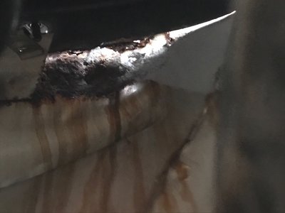

denke dass ich da schon bald handeln muss, hab gestern (von unten) Fotos von der rechten Innenecke gemacht und dabei festgestellt, dass diese schon ziemlich verwest ist :shock:.
Bild oben müsste um 90° nach rechts gedreht werden - wie funktioniert das?

Wenn man auf dein Foto klickt, ist die größere Ansicht korrekt gedreht. Passt also.

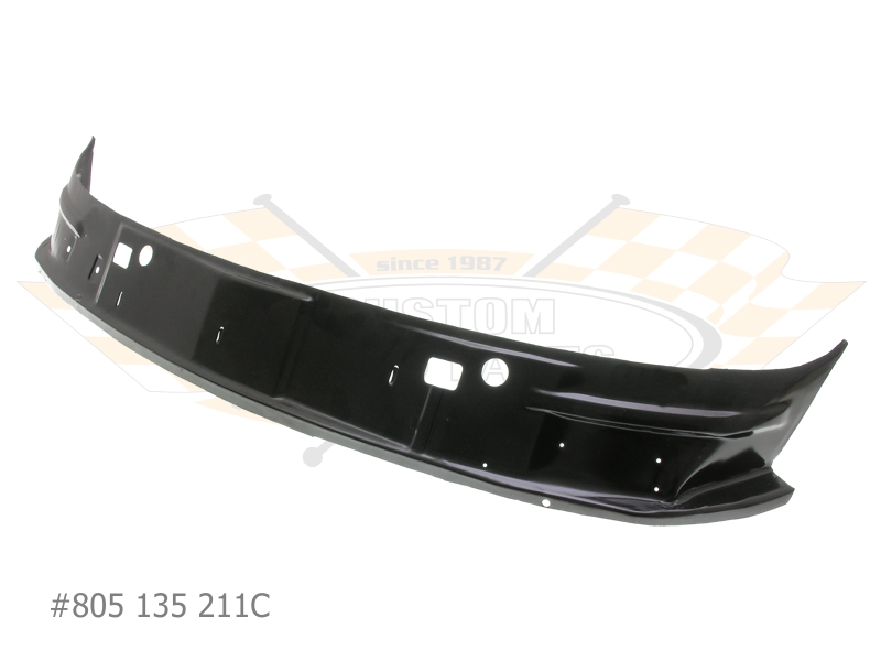

handelt es sich dabei um dieses Blechteil?

woita hat geschrieben: 15.02.2020 22:09 Wenn man auf dein Foto klickt, ist die größere Ansicht korrekt gedreht. Passt also.
Funktioniert bei mir nicht

HubertG hat geschrieben:Hallo zusammen,
Kann man eigentlich das Blech auf dem Armaturenbrett separat demontieren? Wenn ja, wie?
Schöne Grüße,
Hubert
Richtig, das ist das Innenteil des Scheibenrahmens. Ich würde aber erst mal schauen ob es wirklich so kaputt ist dass es ganz raus muss, dieses Ding kann man auch gut teilersetzen. Durch ist aber der äußere Teil des Scheibenrahmen und das ist ein Teil mit der Front. Auch das kann man teilersetzen wenn der Rest der Front (ganz besonders unten) gut ist.
