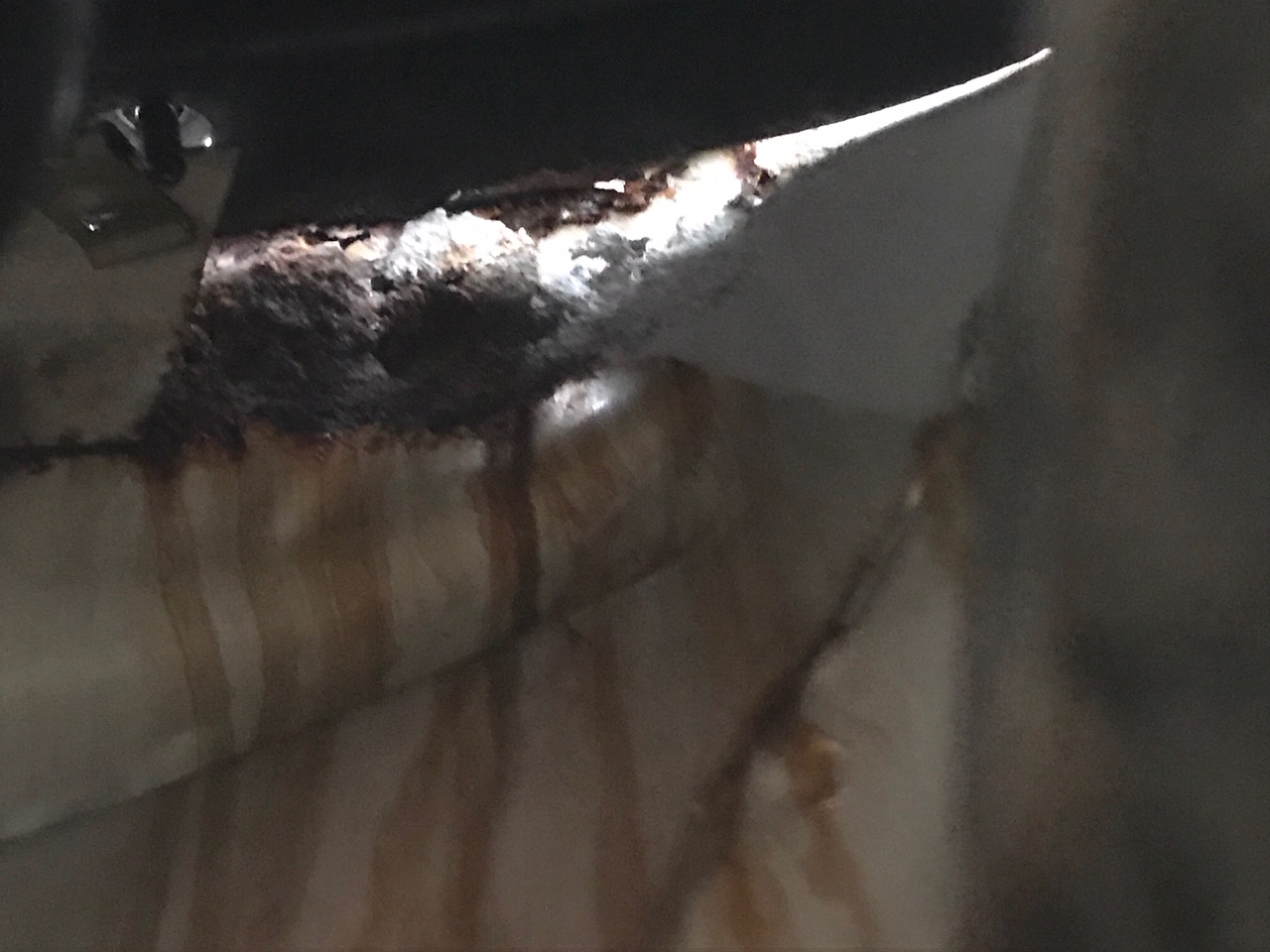

denke dass ich da schon bald handeln muss, hab gestern (von unten) Fotos von der rechten Innenecke gemacht und dabei festgestellt, dass diese schon ziemlich verwest ist :shock:.

Wenn man auf dein Foto klickt, ist die größere Ansicht korrekt gedreht. Passt also.

handelt es sich dabei um dieses Blechteil?

woita hat geschrieben: 15.02.2020 22:09 Wenn man auf dein Foto klickt, ist die größere Ansicht korrekt gedreht. Passt also.
Funktioniert bei mir nicht

Ich denke nicht dass du jetzt gleich die riesen Lösung angehen musst und jedes Bläschen großflächig ausschneiden und den Bus dann komplett lackieren musst.
Stellen wie Heckklappe etc kannst du erst mal Stoppen (Umwandler oder Owatrol, dann Wachs was sowieso überall rein sollte.
Den Scheibenrahmen aber solltest du unbedingt dicht bekommen und alles einbremsen was da wuchert.
Was letzten Endes passiert wenn man den Scheibenrahmen verrotten lässt habe ich heute bei einer Besichtigung sehen dürfen. Ausgangspunkt war der Scheibenrahmen, das Wasser kam rein und auf den Abschlussträger der vorne quer verläuft, als der dann kaputt war lief das Wasser weiter in den Rahmen. Von dem war das untere Drittel zwischen Vorderachse und Front schlicht nicht mehr da.
Soweit ist das alles nun bei dir nicht, keine Panik. Ich will nur sagen dass du das akute Problem entschärfen solltest, und dann erst mal ganz viel Spaß haben.
Nur die Lösung mit dem Sanitärfett fand ich so semi, das geht besser...

HubertG hat geschrieben:Hallo zusammen,
Kann man eigentlich das Blech auf dem Armaturenbrett separat demontieren? Wenn ja, wie?
Schöne Grüße,
Hubert
Richtig, das ist das Innenteil des Scheibenrahmens. Ich würde aber erst mal schauen ob es wirklich so kaputt ist dass es ganz raus muss, dieses Ding kann man auch gut teilersetzen. Durch ist aber der äußere Teil des Scheibenrahmen und das ist ein Teil mit der Front. Auch das kann man teilersetzen wenn der Rest der Front (ganz besonders unten) gut ist.
