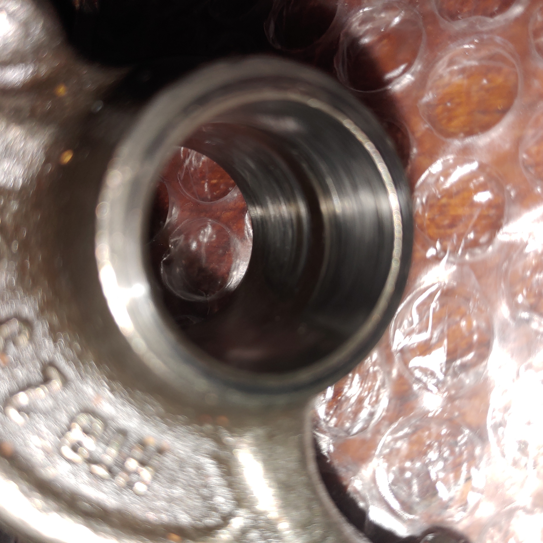

Hallo es sind leider nicht nur sie schrauben....
Anstelle vorgegebenen 20.02 sind es 20.27mm durchmesser
