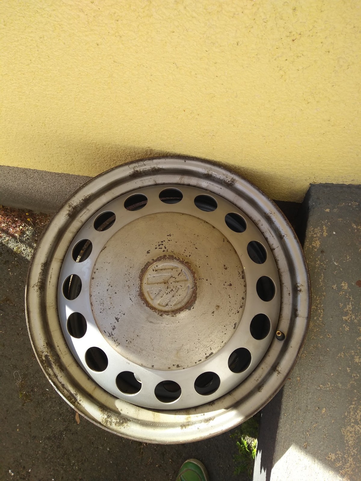

Guten Morgen zusammen,
gibt es eigentlich 5x112 15 Zoll Stahlfelgen auf die man die originalen Radkappen ab Mj 71 montieren kann (ezur Not mit ein bisschen Gebastel) und die von der Traglast her für den T2 geeignet sind?
edit: Manche ältere Mercedes Stahlfelgen haben ja eine umlaufende Wulst wie die T2 Felgen. Hat jemand schonmal probiert ob die T2 Radkappen daarüber passen vom Durchmesser her? Dann müsste man ja "nur noch" Nasen für die Befestigung dran bekommen...

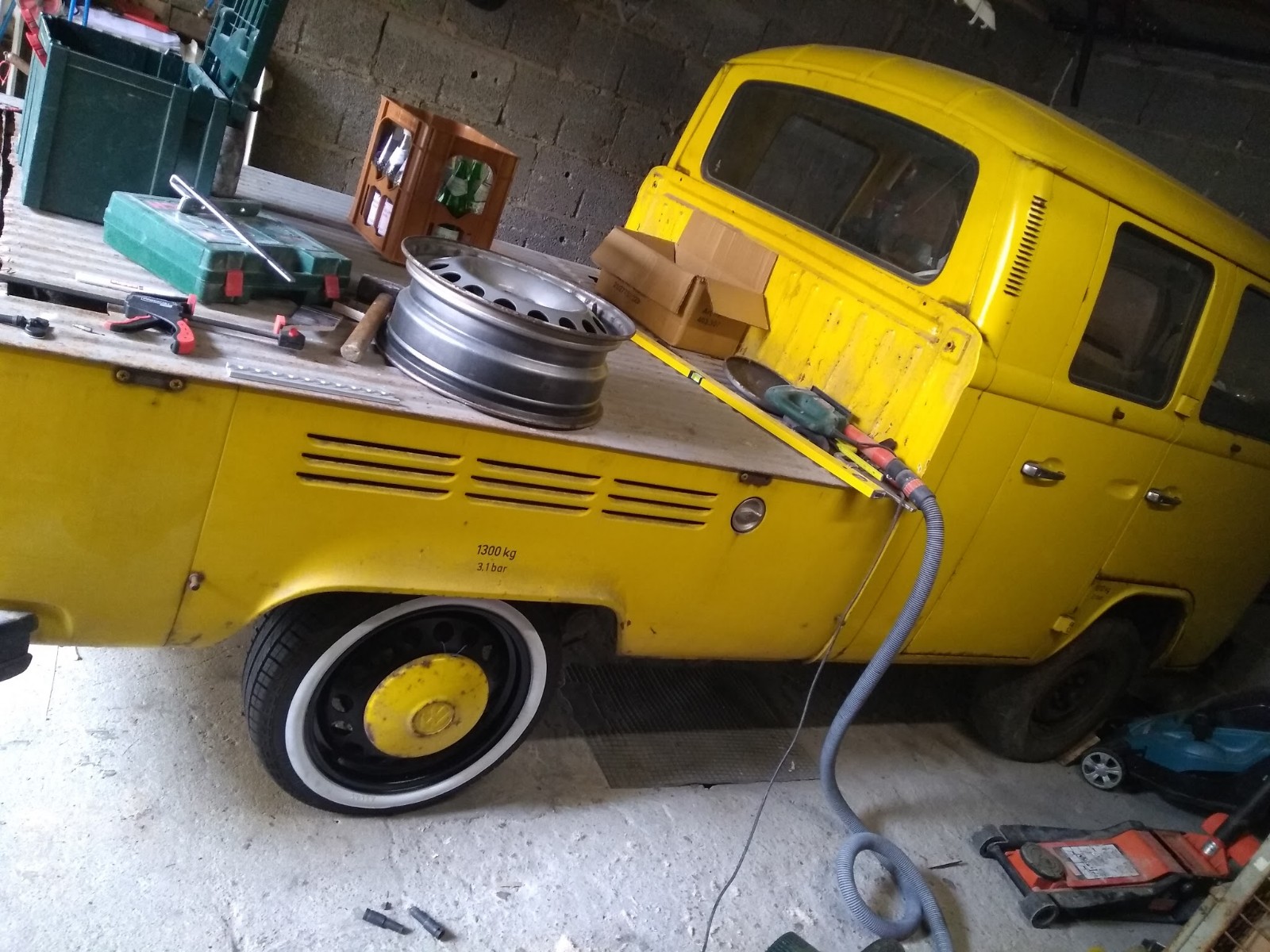

Ich bin auch gerade etwas am testen.
Ich habe mir einen Satz vito/viano Felgen besorgt. Da soll später auch ne originale Kappe drauf. Es sind 17 Stahlfelgen. Ich hätte noch reifen dafür rumliegen

Re: Stahlfelgen 15 Zoll
Hier habe ich testweise mal eine schwarz lackiert und einen 17 zoll Weißwandring mit draufgezogen
Wie hast du die Kappe nun befestigt?ferdnand101 hat geschrieben: ↑27.06.2020 14:49 Hier habe ich testweise mal eine schwarz lackiert und einen 17 zoll Weißwandring mit draufgezogen
