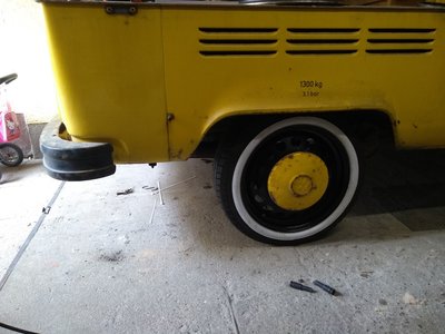

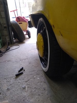

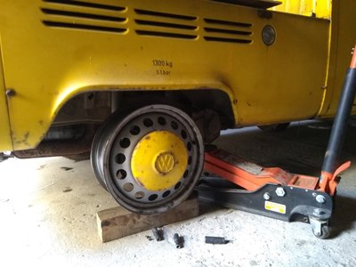

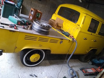

Ich bin auch gerade etwas am testen.
Ich habe mir einen Satz vito/viano Felgen besorgt. Da soll später auch ne originale Kappe drauf. Es sind 17 Stahlfelgen. Ich hätte noch reifen dafür rumliegen
ferdnand101
Beiträge: 25
Registriert: 25.04.2016 21:30
Re: Stahlfelgen 15 Zoll
Beitrag von ferdnand101 »
Hier habe ich testweise mal eine schwarz lackiert und einen 17 zoll Weißwandring mit draufgezogen

ferdnand101 hat geschrieben: 27.06.2020 14:49 Hier habe ich testweise mal eine schwarz lackiert und einen 17 zoll Weißwandring mit draufgezogen
Wie hast du die Kappe nun befestigt?
