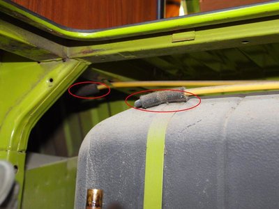

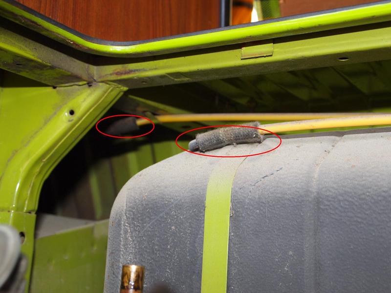

Re: Benzingeruch im Innenraum
Tankentlüftung links ist undicht. Den Gummi sieht man nicht, den kann man nur fühlen. Hinter der Reserveradmulde im Motorraum ertasten. Da sind 2 Rohre, die mit einen Stück Schlauch verbunden sein müssen.
In einer Rechtskurve drückt es den Sprit nach links.

moin,
danke für Eure Tips.
Ich habe das Problem sofort entdeckt, nachdem ich die Schottwand entfernt hatte. Von den vier Verbindungsschläuchen der Entlüftung waren zwei eingerissen und einer schon komplett ab (der vordere auf deinem Bild).
Ich habe alle vier jetzt durch Benziinschläuche ersetzt und hoffe, dass es jetzt passt.

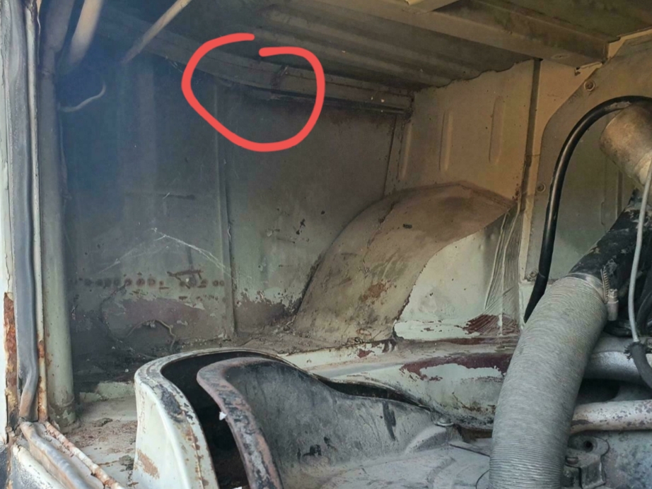

Ja, wie gesagt, der linke hinter der Reserveradwanne. Dazu muss man die Schottwand nicht wegmachen. Dieser wird gern und oft übersehen.
Da ist das Teil. Hier am Beispiel ohne Reserveradmulde.
