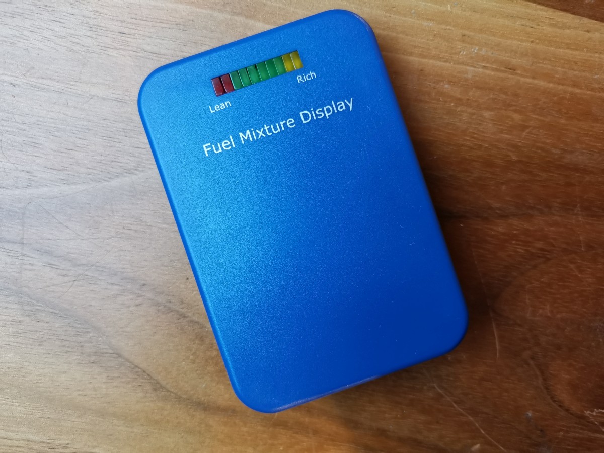

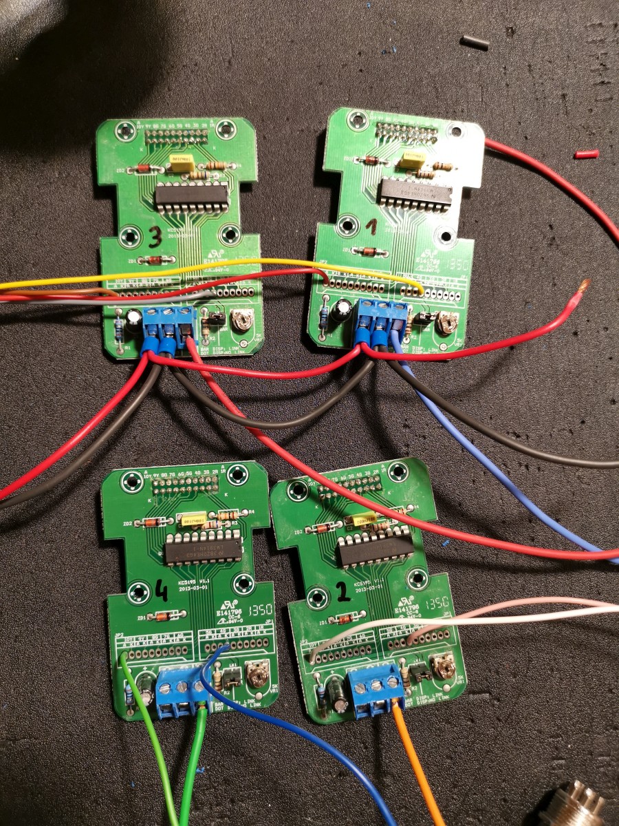

Sprungsonden sind günstig. Ich nutze die NGK 91157 für 15€ das Stück. Passende Elektronik habe ich in Australien gefunden. Dort wird das „Digitech Fuel Mixture Display Module For Cars with E.G.O Sensor 10LED” für 4,22€ pro Stück angeboten. Bestellbar bei ebay.

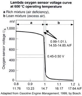

Sprungsonden sind eigentlich dafür da, die Einspritzmenge in modernen Fahrzeugen auf ein Luft/Benzin-Gemisch von 14,7 zu regeln (Lambda = 1). Sie haben eine Spannung von 0.5V bei Lambda = 1 und eine sehr steile Flanke. Mit ihnen kann man eigentlich nur anzeigen, ob der Zylinder zu mager, oder zu fett läuft. Dies aber sehr zuverlässig. Und mehr brauche ich auch nicht.

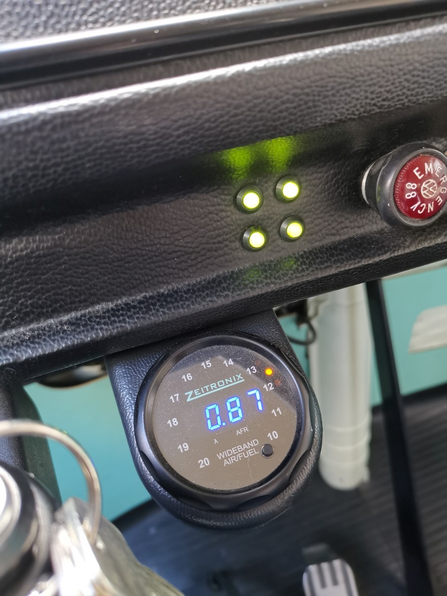

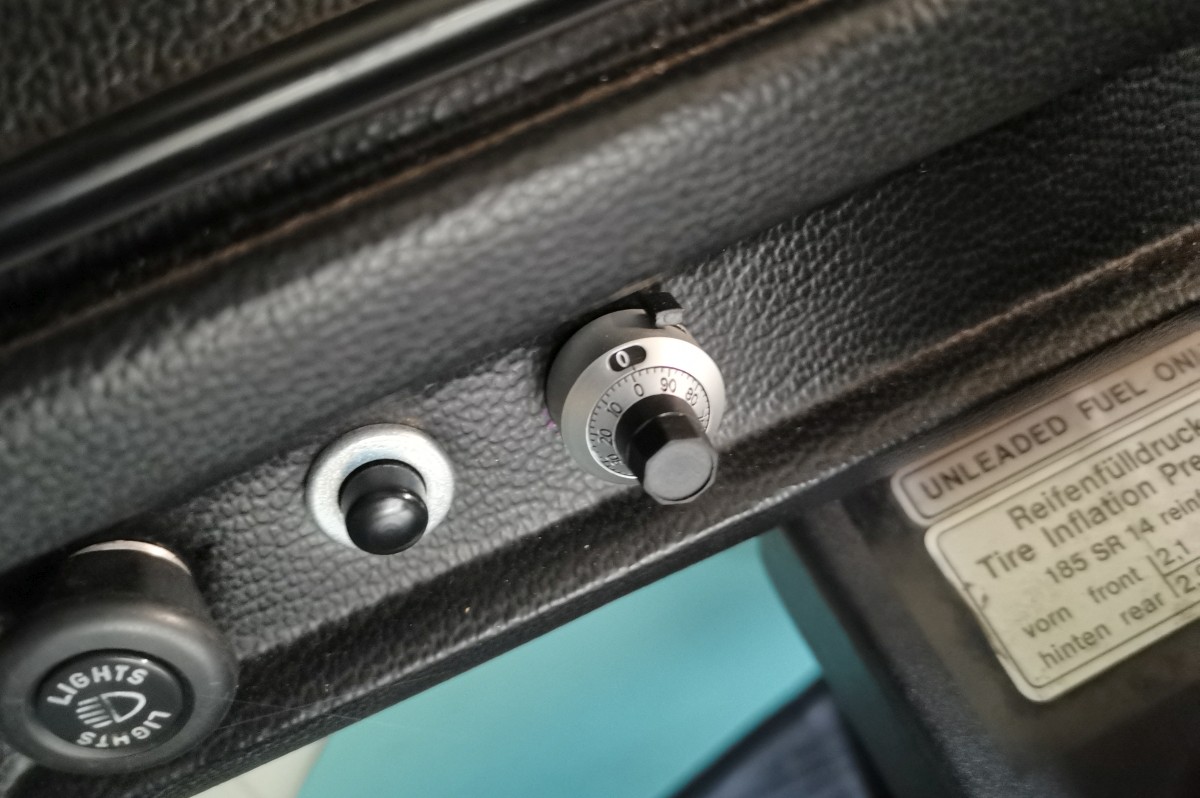

Ich habe nun an drei Krümmern Sprungsonden und an einem Krümmer eine Breitbandsonde. Die Elektronik der Breitbandsonde hat übrigens auch einen Ausgang, der eine Sprungsonde simuliert. Ich kann also bei allen 4 Zylindern sehen, ob diese fett oder mager laufen. Dies lasse ich mir anhand von 4 LEDs unterm Armaturenbrett anzeigen.

Da mein neuer Motor zu Beginn etwas mager lief, sobald er warm wurde, habe ich noch einen Poti unterm Armaturenbrett montiert. Dieser ist mit dem Temperaturfühler 2 in Reihe geschaltet. Ich habe dadurch die Möglichkeit, jederzeit, auch während der Fahrt, die Einspritzmenge des warmen Motors zu erhöhen. Den Poti nutze ich mittlerweile jedoch nicht mehr, da ich den LMM geeignet angepasst habe.

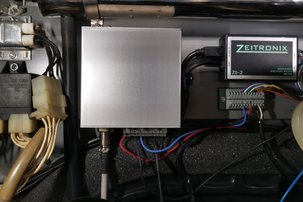

Die Elektronik der Sprungsonden und auch der Breitbandsonde (Zeitronix Zt-2) habe ich im Motorraum untergebracht. Die Zt-2 übernimmt bei mir auch die Anzeige der Öltemperatur und des Öldrucks. An der LED Anzeige gibt es einen kleinen Knopf zum Umschalten der verschiedenen Messwerte.

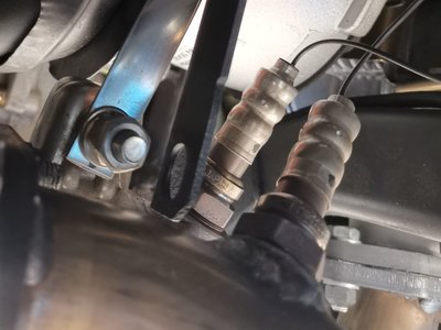

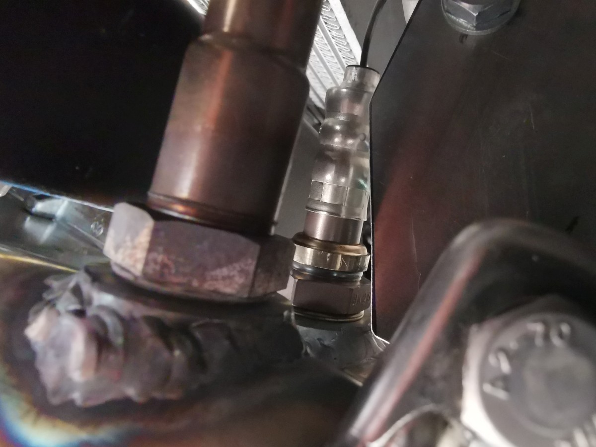

Hier noch ein paar Bilder von den eingebauten Lambdasonden. Sie stecken in Anschweißmuttern kurz vor dem Auspuff.
