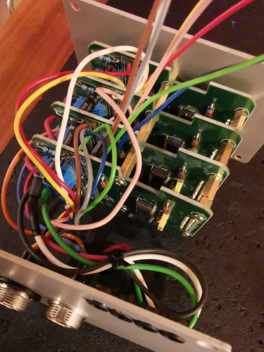

Sprungsonden sind günstig. Ich nutze die NGK 91157 für 15€ das Stück. Passende Elektronik habe ich in Australien gefunden. Dort wird das „Digitech Fuel Mixture Display Module For Cars with E.G.O Sensor 10LED” für 4,22€ pro Stück angeboten. Bestellbar bei ebay.

Ich habe nun an drei Krümmern Sprungsonden und an einem Krümmer eine Breitbandsonde. Die Elektronik der Breitbandsonde hat übrigens auch einen Ausgang, der eine Sprungsonde simuliert. Ich kann also bei allen 4 Zylindern sehen, ob diese fett oder mager laufen. Dies lasse ich mir anhand von 4 LEDs unterm Armaturenbrett anzeigen.
Gehen alle LEDs bei Lastwechseln gemeinsam an oder aus, so weiß ich, dass die Zylinder gut synchronisiert sind. Sind die Zylinder gut synchronisiert, so kann ich annehmen, dass der Wert der Breitbandsonde für alle Zylinder gilt. Ich kann ebenfalls annehmen, dass ich keine Falschluft hinter dem Saugverteiler oder eine ungleiche Durchflussmenge der Einspritzventile habe.

Die Elektronik der Sprungsonden und auch der Breitbandsonde (Zeitronix Zt-2) habe ich im Motorraum untergebracht. Die Zt-2 übernimmt bei mir auch die Anzeige der Öltemperatur und des Öldrucks. An der LED Anzeige gibt es einen kleinen Knopf zum Umschalten der verschiedenen Messwerte.
