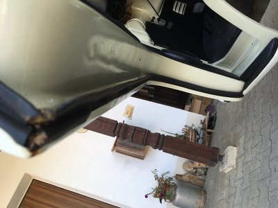

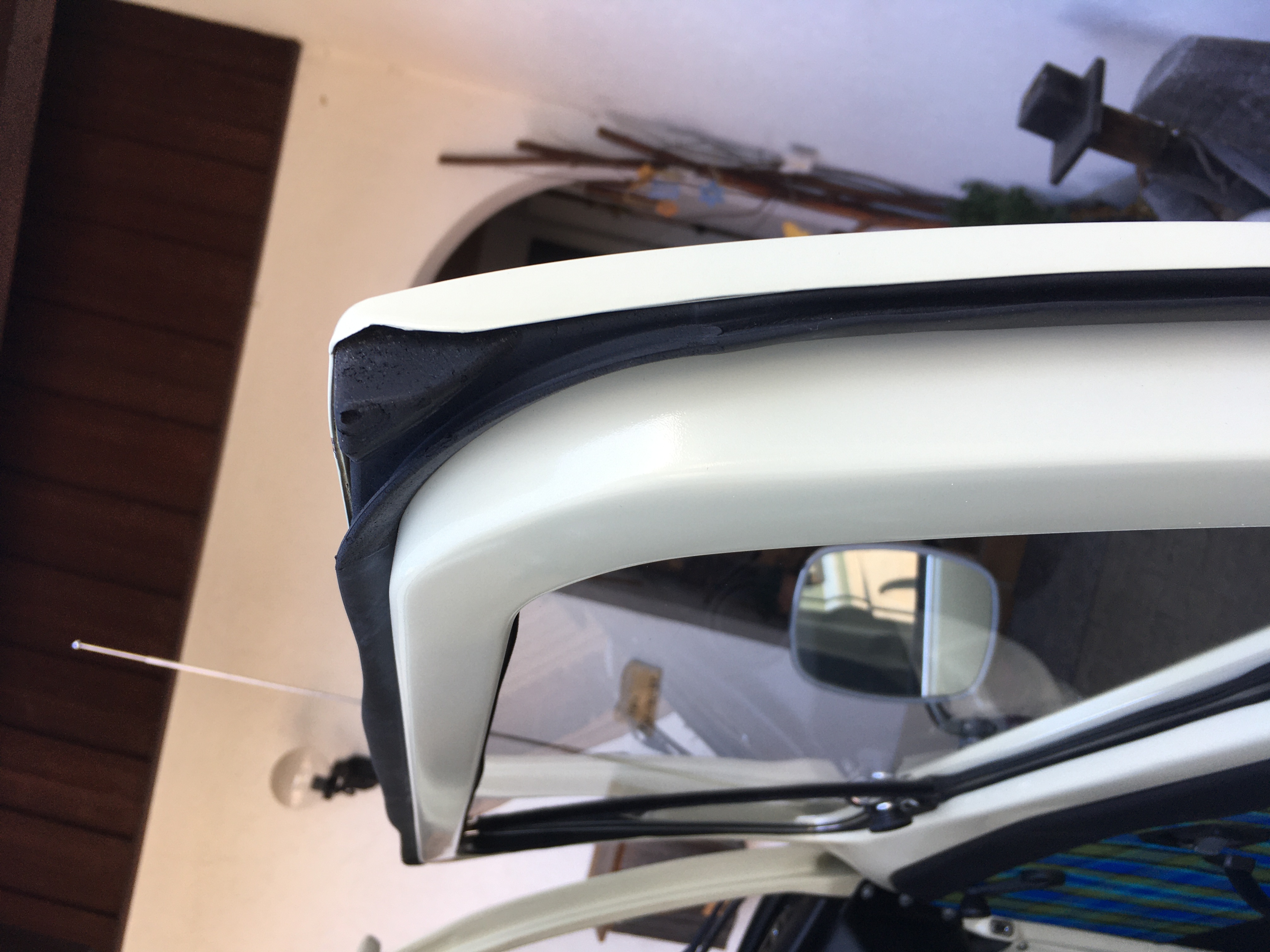

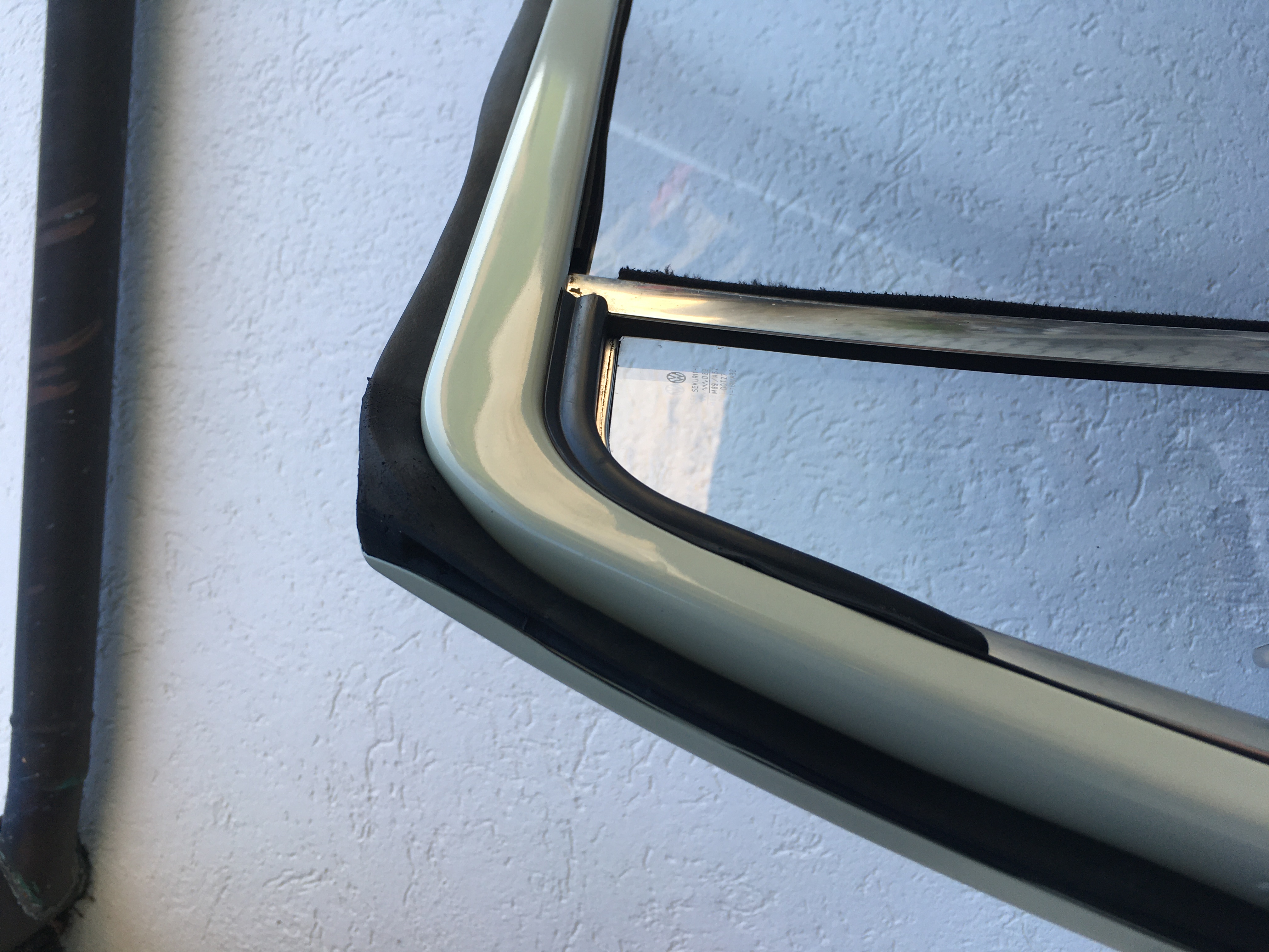

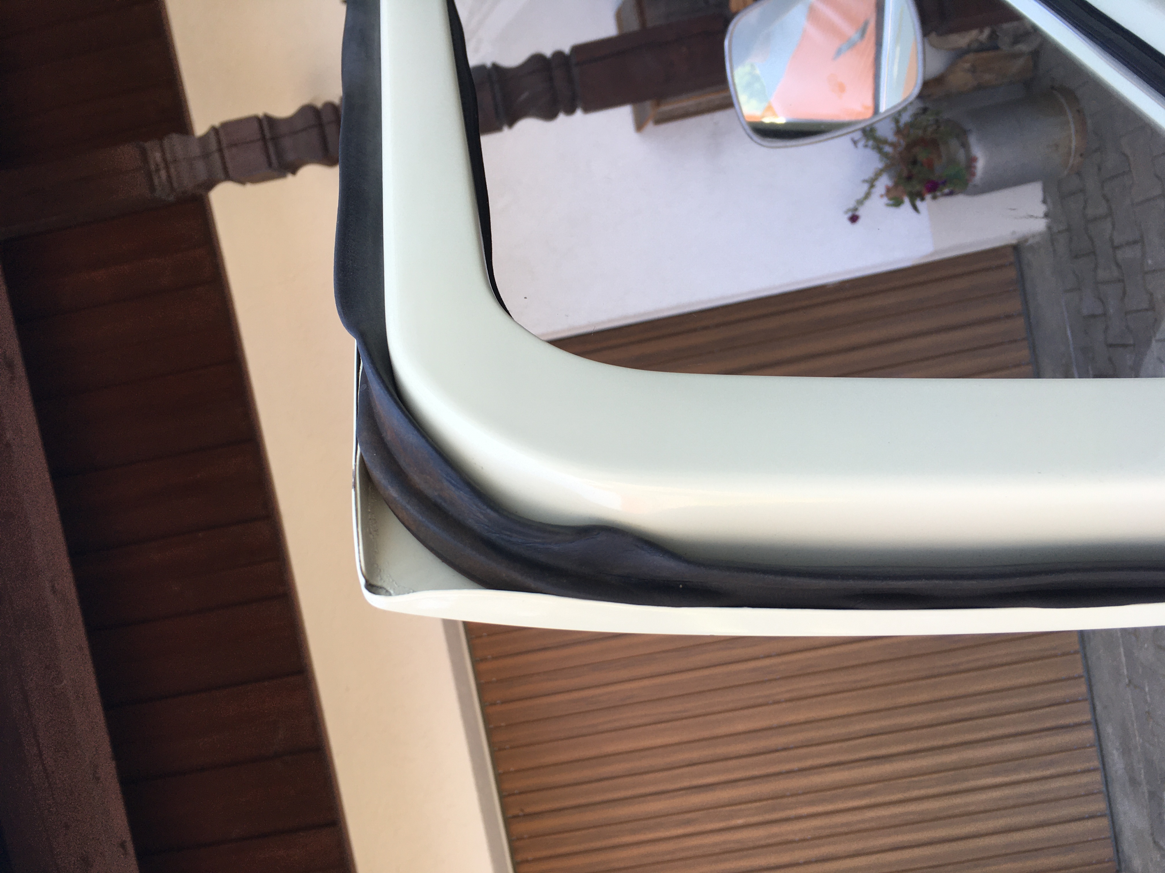

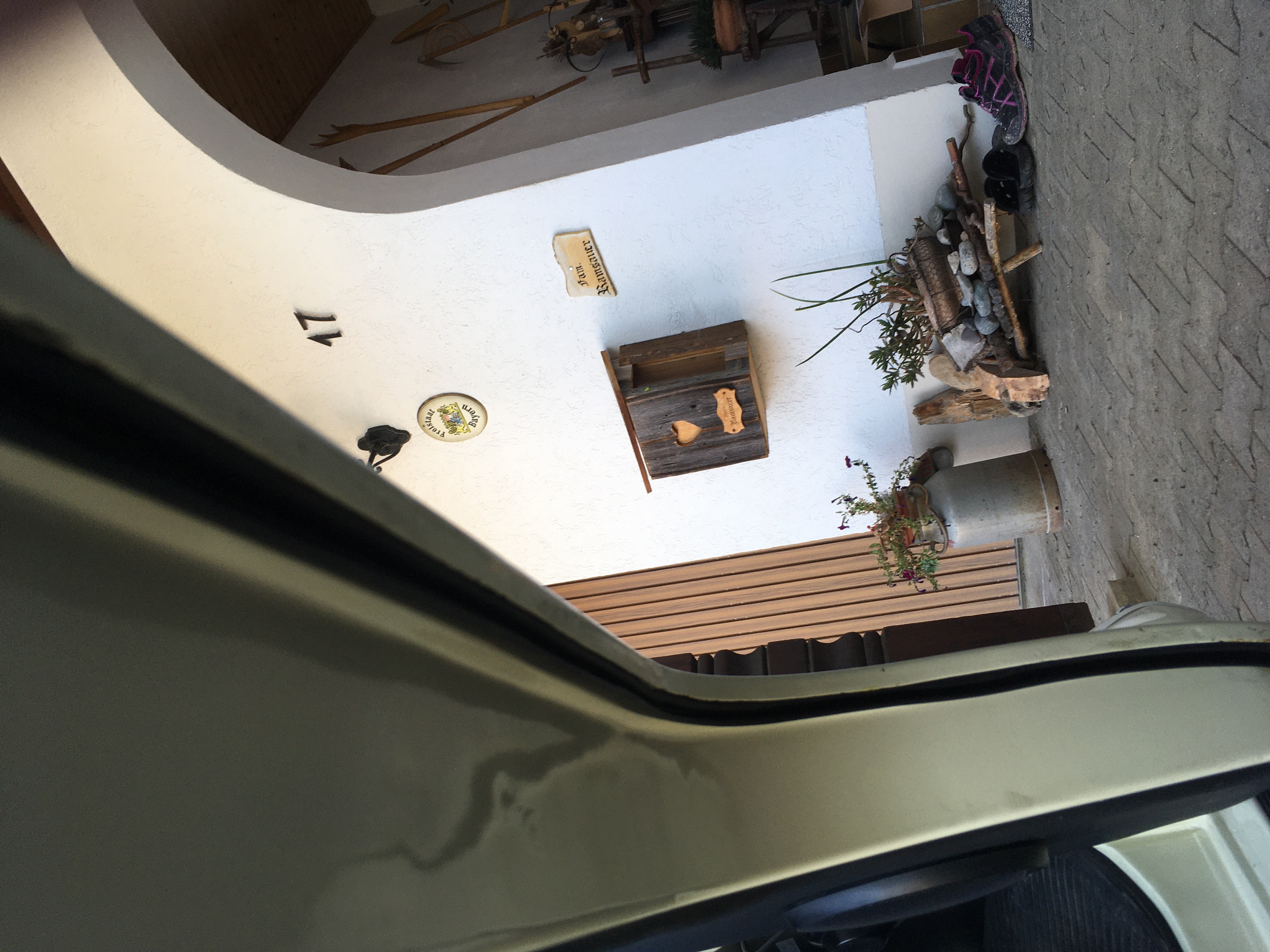

ich habe heute die Türdichtung rechts getauscht.
Gekauft wurde wie vorher geschrieben die Dichtung von Heckkraft Motors.
Die Qualität und Passenauigkeit ist top, kein Vergleich zu der alten Nachbaudichtung.
Sie legt sich super in die Kanten.
Die Tür steht jetzt nur noch ein paar Milimeter über, die wird sich aber noch setzten.
Nicht so wie die alte, wo die Tür nach 2 Jahren immer noch über 1cm abstand.
Anbei mal Bilder.
Leider habe ich im Eifer des Gefechts übersehen den alten Patex unten besser wegzurubbeln.
Das mache ich jetzt im Nachgang.
Dann noch die Fotos der Fahrerseite mit der alten Dichtung zum vergleich.
Die wird aber auch noch getauscht.

Ich kann diese nur Weiterempfehlen.

ebenfalls, die Dichtungen von AirClassics die Heckkraftmotors verkauft sind echt super. Viel besser als die zu dicken Vewib Teile.
Die haben sich bei mir auch nach sechs Jahren nicht richtig gesetzt...
