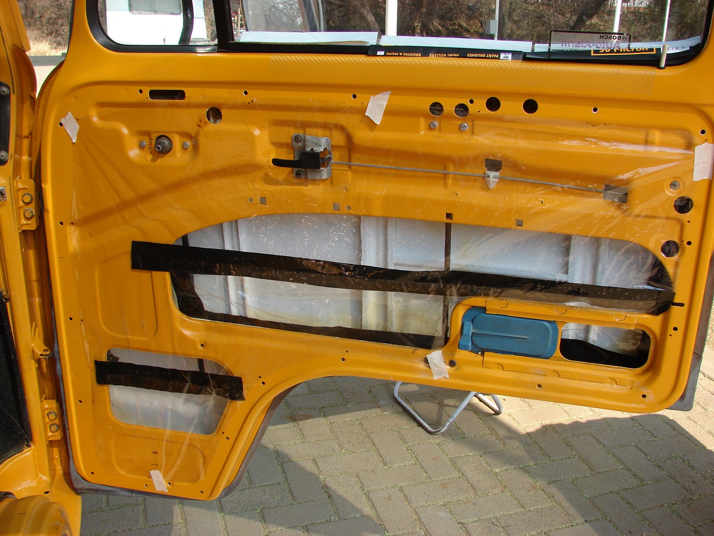

schau' mal auf dieses Bild:
der schwarze querliegende Streifen in der Mitte der Tür ist die Rückseite des Klebebandes, das den oberen Spritzschutz fixiert. Diese Folie hängt nach innen durch den Blechausschnitt, so dass die Unterkante fast auf dem unteren Abschluss der Tür aufliegt. Wasser, das von oben kommt, wird also in das Innere der Tür abgeleitet.
Dasselbe gilt für den kleinen Blechausschnitt links unten. Auch da siehst Du ebenfalls das schwarze Klebeband. Die Folie endet mit der Unterkante ca. 5cm überm Boden der Tür.
Die eingeklebte Folie ist immer etwas breiter als der Ausschnitt im Blech, damit sie, wenn sie durch den Auschnitt gesteckt wird, in jedem Fall seitlich an der Blechkante anliegt. Sonst kriegst Du es nicht dicht. Die kritische Stelle ist an der oberen Folie rechts, da wird es am heftigsten nass. Alle anderen Stellen sind unkritisch, denn am Dreiecksfenster sollte überhaupt kein Wasser eintreten.
Die Abweiserfolien werden von innen an die große Folie angeklebt, sind also ein Bestandteil davon und alles wird gemeinsam montiert. Die Abweiserfolien sind einteilig, aber es gibt zwei davon.
Ois kloa?
