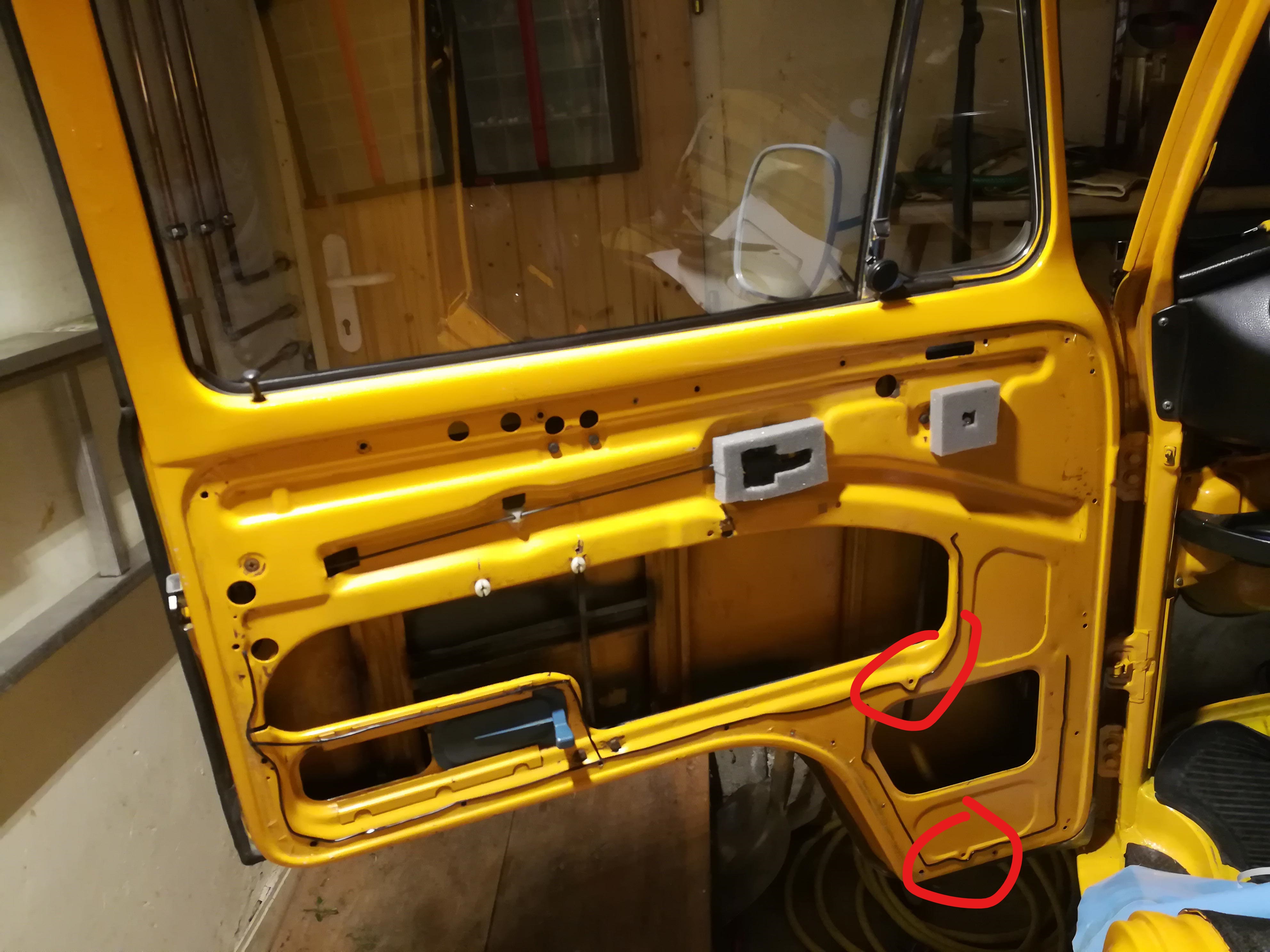

Das letzte drittel untenrum sollte man mit einer Dichtschnur abkleben .. Ich habe diese Butylrundschnur-3mm genommen ... https://www.fugendichtband24.de/HSF-But ... -Rolle.htm
Ich habe bei der Schnur drauf geachtet .. 2 Wasserabläufe auszusparen. ( Auf der Seite .. bei Bus OK sieht man das auch ganz gut .)

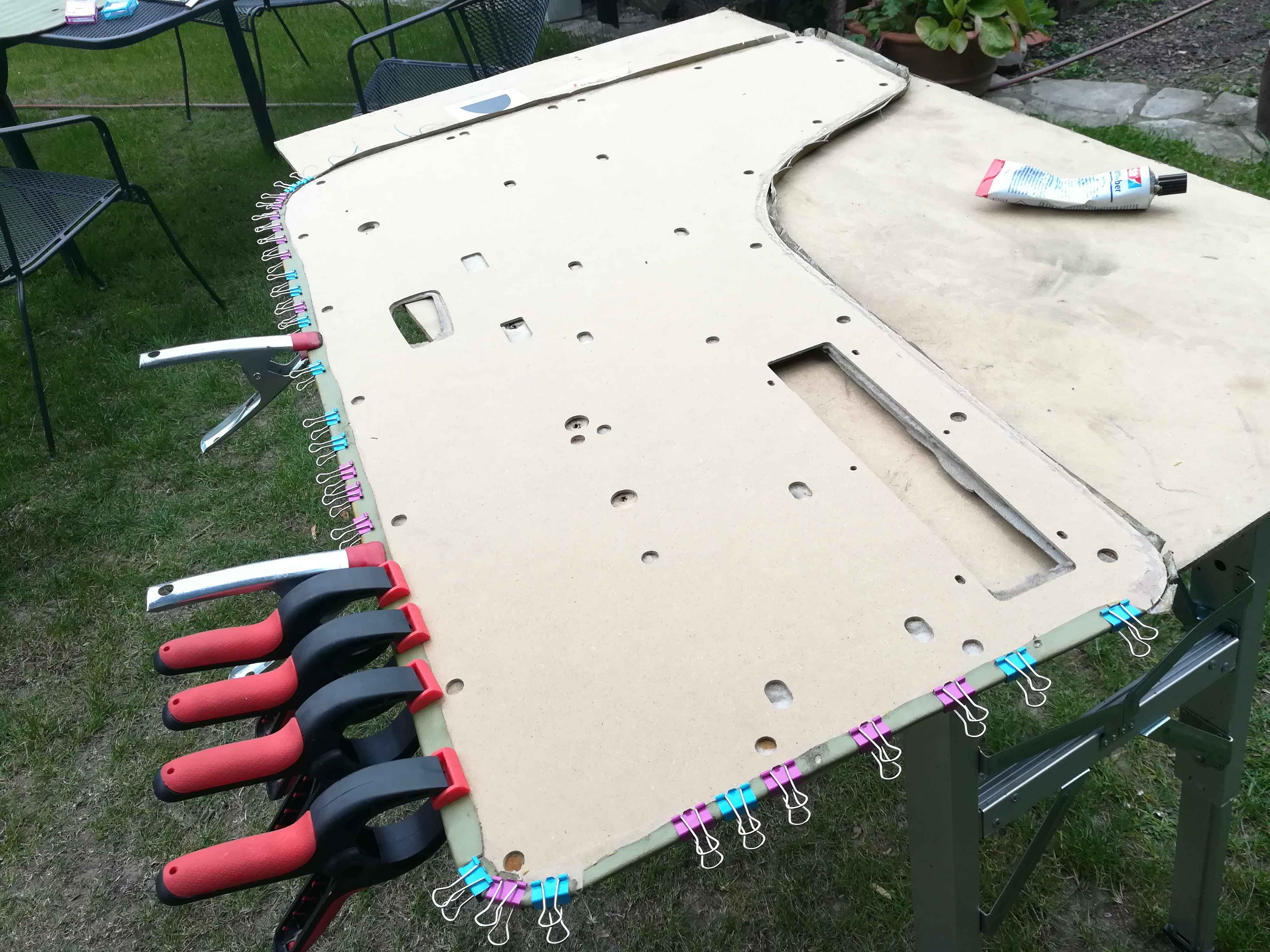

Bei meinen alten Pappen habe ich mir das grüne Innenfutter abgelöst... und lange gerschruppt/gereinigt und diese
Innenfutter dann auf die neu gekauften Rohpappen aufgeklebt https://www.sifatek.info/?cat=c3_Tuerpa ... pappe.html . Ich betone es hier nochmal.. wenn man die Zeit nicht hat .. lieber neukaufen.

wenn Du die Tür komplett öffnest, dann siehst Du an der Stirnseite, dort wo die Aufhaltung ist, zahlreiche größere Öffnungen im Blech. Durch die zieht's die Luft nach außen, denn es ist ja eine Entlüftung, die zudem zugfrei sein soll. Die Antriebskräfte für die Luftbewegung: im Fahrzeuginneren herrscht häufig ein leichter Überdruck (Heizung, Frischluft, Fenster) und an der A-Säule während der Fahrt ein deutlicher Unterdruck. Hier fließt die vom Fahrzeug verdrängte Luft beschleunigt vorbei - und das bedeutet halt Unterdruck. Deshalb baut sich da eine Strömung durch die Tür ins Freie auf, die Du mit dem Schieber unterbinden kannst. Diese Strömung ist im Übrigen auch ganz hilfreich bei der Innentrocknung der Tür.
Die Folie muss nicht besonders gut angeklebt werden und schon garnicht luftdicht. Die Hauptaufgabe des Trockenhaltens übernehmen die beiden eingeklebten/eingeschweißten Doppelungen in der Mitte und im unteren Teil der Tür. Die dürfen auf keinen Fall fehlen.
