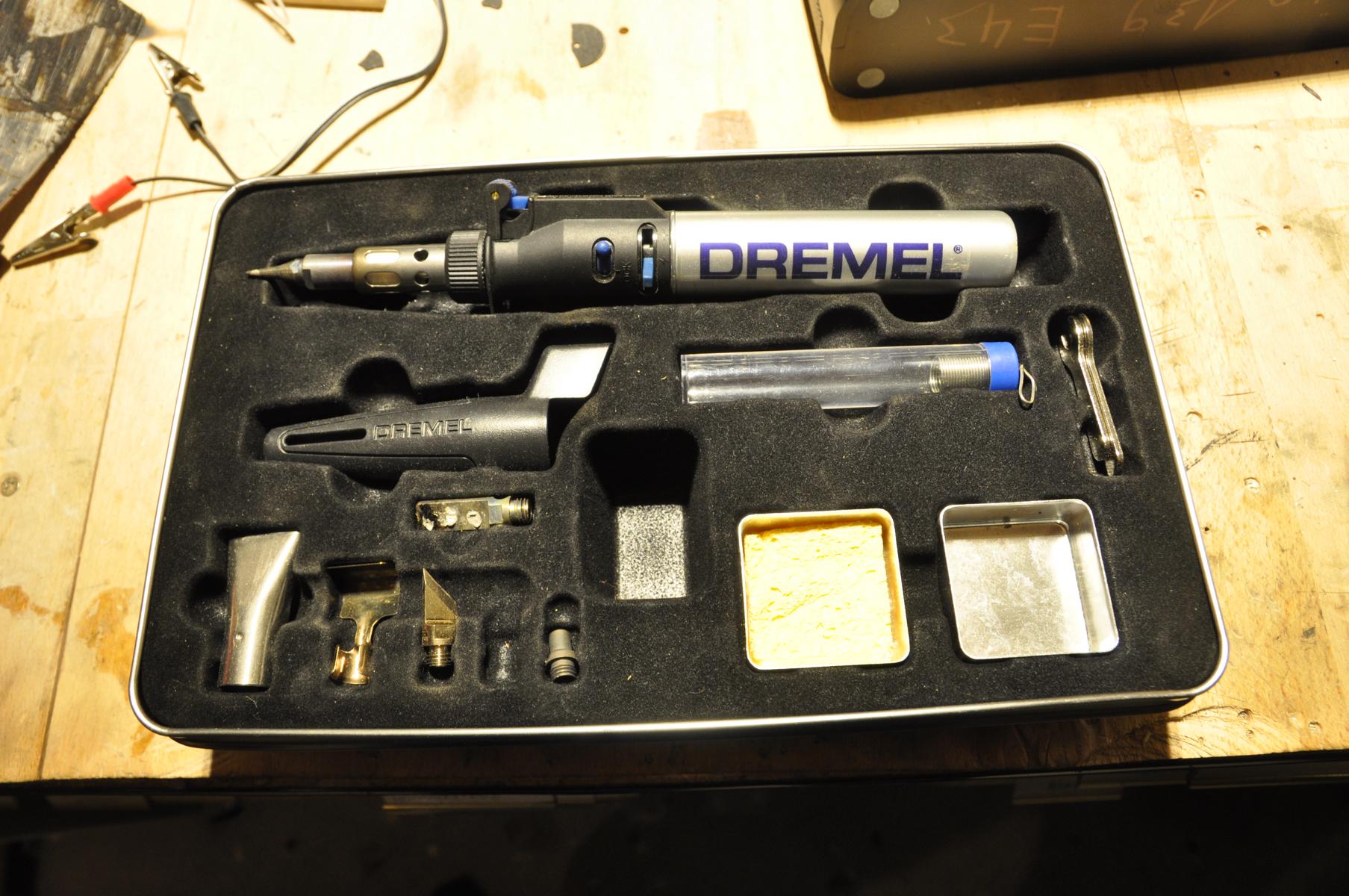

Übrigens ein Gas Lötkolben-Set .. z.B. von Dremel .. gehört für mich auch immer mit zum Bulliwerkzeug.
.... Beispielhändler https://www.hornbach.de/shop/Gasloetkol ... tikel.html Oberhalb des länglichen Ausschnitts/Belüftungsöffnung ( Folie) wird jetzt von hinten ,daß mögliche Wasser , auf der ganzen breite des Loches in der Folie für die Belüftungsöffnung ,abgefangen .. und so eine Art Überdach aus Folie ( einfach innen drüber/runterhängend ) angeklebt.
