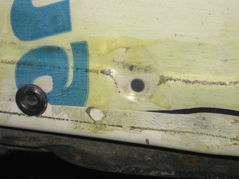

@ Micha: da muss ich dir widersprechen! Schau mal bei Gelegenheit auf deine oder andere Türen... du wirst den Unterschied zwischen den Löscher für die Klippsgummis und die Abläufe (Wasser von der Innenseite der Folie in die Tür leiten) schnell erkennen. Das Wasser läuft leider auch an der Innenseite der Folie runter, das ist übrigens bei jeder Tür so und wer die Folie mal nicht aufgeklebt hat bei dem Lösen sich die Türpappen rück zuck auf weil die immer schön nass werden. Und wenn die Folie falsch eingeklebt ist sammelt bzw. steht Wasser zwischen Folie und Türblech => auch nicht gut! Dagegen helfen die von mir markierten Ablauflöscher.
Klar ist auch, dass das Wasser was rein läuft auch wieder raus kann - je schneller desto besser. Daher ist die T2 Folie ja auch zweiteilig, so läuft das Wasser an der Folie runter, in die Tür und ganz unten raus. Deshalb hat wiederum jede Tür ganz unten Ablauflöscher (um die ging es hier aber nicht) die man auch immer schön frei halten sollte. Besonders bei alten Türen liegt der Gammel immer ganz unten und verschliesst mit Dreck die Abläuflöscher. Ich hab die Tür jetzt erst mal mit Fluid Film geflutet, jetzt im Sommer kommt noch das Holhraumfett hinterher.

hier mal der Unterschied zwischen Folienablauf und Türablauf...

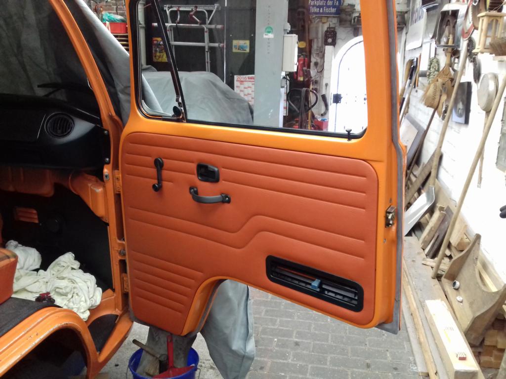

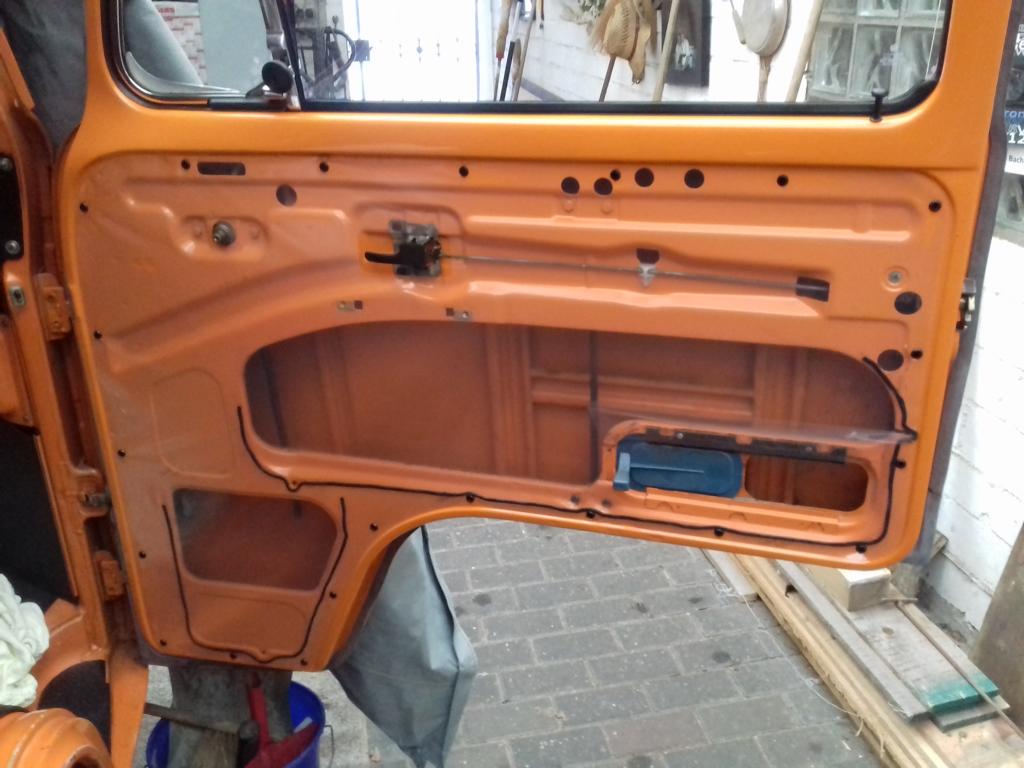

Altes Thema, aber aus gegebenen Anlass hole ich es nochmal hervor:
Ich habe bei meinem T2a jetzt Opel-Folie mit Tesa-Montageband für Badspiegel in die Türen geklebt, neue Türpappen darauf befestigt bekommen, dann Griff, Kurbel usw. angeschraubt und nun: öffnet die Tür nicht mehr von innen! Nochmal den Chromrahmen abgebaut und es geht. Wieder drangeschraubt und die Tür öffnet nur noch von außen... (Vorher waren gar keine Pappen mehr drin, danach nur selbstgeschneiderte Nachbauten.)
Woran kann das liegen? Ist der Öffnungs-Mechanismus verschlissen? Muss ich jetzt wieder die Türpappe abreißen? Gibts da einen Trick?
Und wenn ich das alles nochmal rausreiße, lohnt es den Fensterhebermechanismus gleich nochmal auszutauschen, da der recht schwergängig (sprich fast nicht mit einer Hand) bedienbar ist?
Danke für Eure Hilfe!
Hendrik

Normalerweise nimmt man für Türfolien immer Spühkleber.
Ich nehme auch Trittschall als Türfolie.
Es geht kein Wasser durch und Dämt zusätzlich noch.
So hab ichs bei VAG gelernt.

Also ich habe letzen Winter meine Türen restauriert und in diesem Zuge die Türpappen und auch Türfolien erneuert (bei mir waren keine mehr drin).
Gekauft habe ich die Folien bei Olaf (aktuell nicht lieferbar).
Er bekommt diese aber vermutlich von hier:
http://kaefertuer.com/produkt/vw-bus-t2 ... sch-kopie/
Bei Olaf war die Folie aber etwas günstiger!
Die Anleitung gibt es auch dabei.
Perfekte Qualität und super Passform :dafür:
