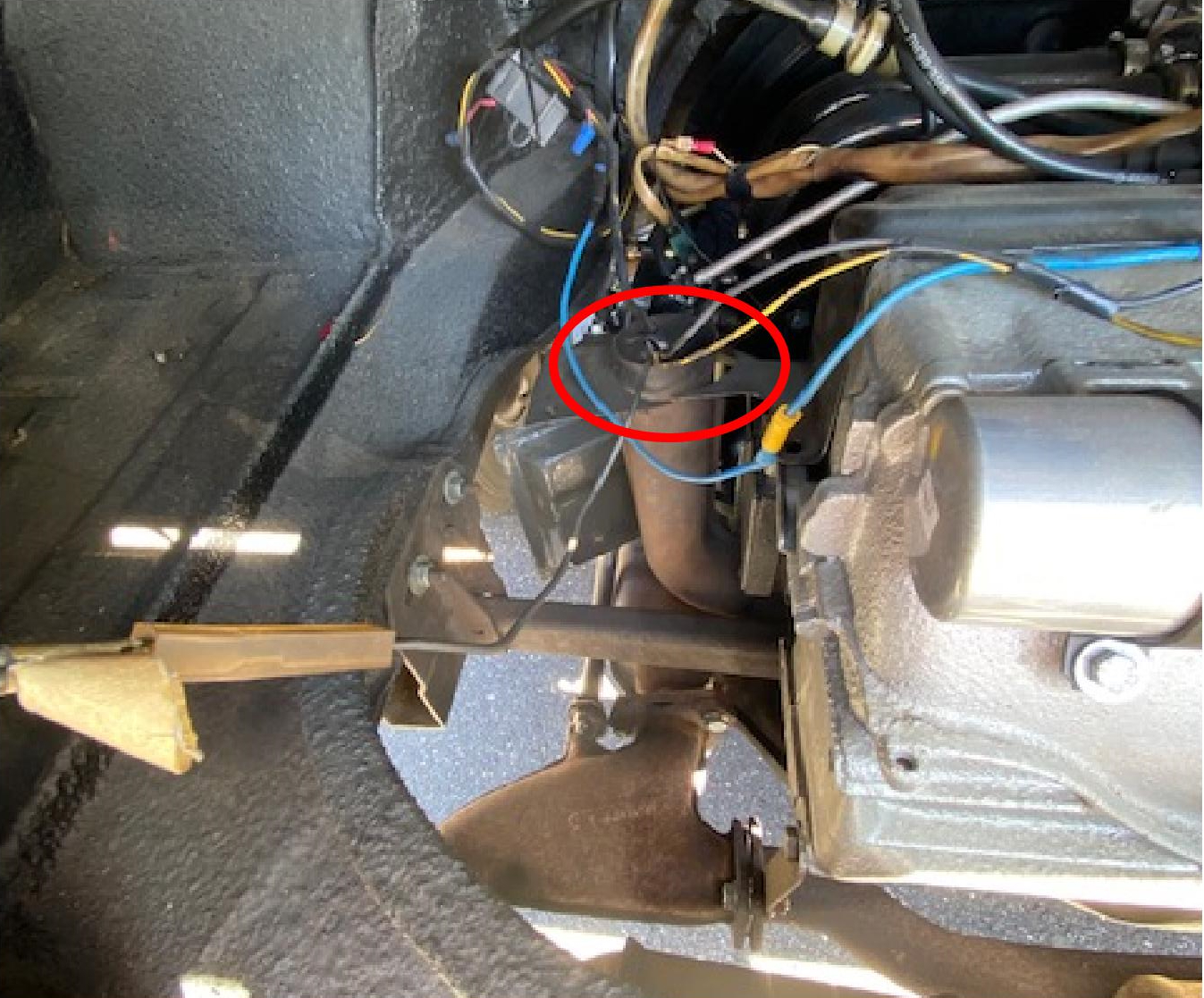

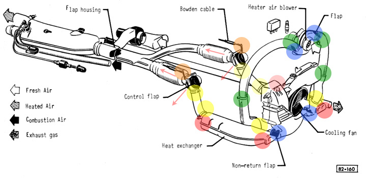

ich hatte am 20. August erwähnt, dass auch das Heizluftgebläse an (über) Deinem Motor fehlt.
Das hat natürlich Auswirkungen auf die Kühlleistung, denn es sind ja keine Rückstauklappen (Flaps) mehr von diesem "elektrischem Lüfter" vorhanden.
Quelle Ratwell: https://ratwell.com/technical/Heating.html
Dem Kühlluftgebläse (Cooling Fan) würde jetzt der Luftwiderstand von den Heizbirnen fehlen und es geht unnötig Kühlleistung verloren, wenn diese Anschlüsse zum "Heater air blowe" offen gelassen werden.
Entweder diese Heizluftgebläse nachrüsten und wieder sauber anschließen, oder ersatzweise die beiden Öffnungen rechts und links verschließen sollte auch gehen.
Die linke Seite hast Du ja fotografiert, das hab ich einmal einen Kreis hervorgehoben.
(Es ist mir allerdings schleierhaft, was man in dieses Rohr hinein gestopft hat. :stupid: )

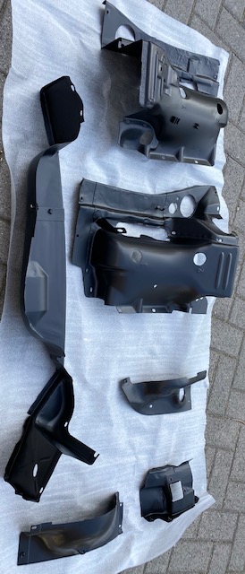

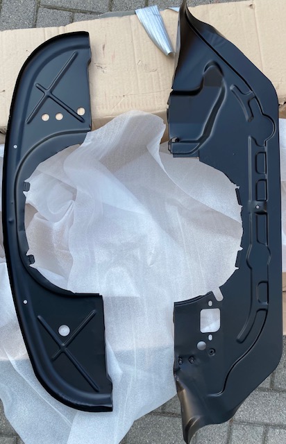

Noch einmal 100-fachen Dank für eure Antworten und Hilfe. Ich habe bereits einen Stapel Bleche, einschließlich des Hitzeschutzbleches über dem Auspuff, von Bus-OK BRD und NL erhalten. Alle diese wie auch die bereits definiertiv falschen Bleche habe ich bereits unterschiedslos obs nun passende oder unpassende sind säubern und pulverbeschichten lassen. Dann kann ich vielleicht nach Durchschreitung meines persönlichen Tals der Tränen vielleicht auch noch andere Menschen glücklich machen. Aber das wird wohl noch dauern.
Definitiv bin ich aber ehrlich gesagt immer noch im Überforderungsmodus. Nach einem Glücksgriff (..." du hast heute Geburtstag, pack ein was du brauchst"..) in der Werkstatt meines Vertrauens habe ich jetzt noch einen Stapel zu sichtender Bleche ergattert, die ich jetzt auch erst einmal blank machen und lackieren oder beschichten lasse. Brauche ich auch die Idiotenbleche? In der Zwischenzeit versuche ich, die vielen Informationen zu verdauen Und irgendwie eine Gesamtübersicht aller benötigten Bleche für meinen US-Typ4 zu erstellen. Hat das vielleicht schon einmal jemand hier im Forum gemacht?
Ach so: Norbert hatte auch noch festgestellt, dass bei mir das Heizluftgebläse fehlt. Hat das vielleicht jemand hier?
Nun denn - bedankt und bis bald und anhängend die 2 Fotos meiner teils falschen und teils richtigen aber alle sauber und pulverbeschichteten Bleche:)

Fritz+Kid hat geschrieben: 26.09.2020 15:39 In der Zwischenzeit versuche ich, die vielen Informationen zu verdauen Und irgendwie eine Gesamtübersicht aller benötigten Bleche für meinen US-Typ4 zu erstellen. Hat das vielleicht schon einmal jemand hier im Forum gemacht?
Hi Jörg,
das hatte ich schon mal gemacht:
viewtopic.php?f=7&t=18525&p=205992#p205992
Aber da muss man immer sehr genau aufpassen.
VW hat da öfter mal irgendwelche Varianten verbaut, mit denen man nicht rechnet.
Bei deinen schönen Blechen sind leider nicht alle Passend.
Aber da wirst du bestimmt Abnehmer für die Teile finden, die du selber nicht brauchst.
