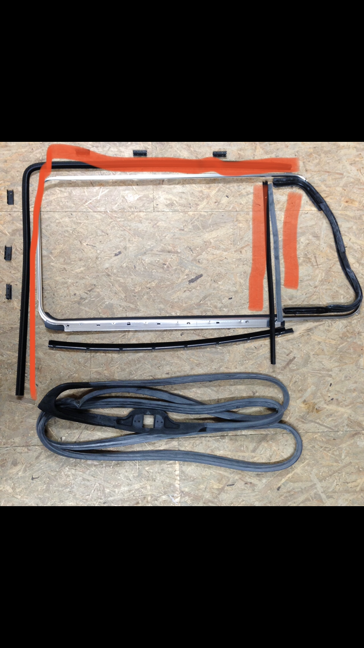

Meine alte Dichtung bzw Fensterführung an den Drehfenster vorne Re/Li war geklebt, ich würde sie wieder einkleben oder? Die große Fensterführung scheint ebenfalls geklebt gewesen zu sein, ist das möglich?

Eggi hat geschrieben: 05.10.2020 18:01 Meine alte Dichtung bzw Fensterführung an den Drehfenster vorne Re/Li war geklebt, ich würde sie wieder einkleben oder?
Richtig, die Fensterführung vorn wird mittels Profilgummikleber eingeklebt, ersatzweise sollte auch Pattex funktionieren. Die Führung für oben und hinten (das längere Teil, das man noch biegen muss) wird nur in die Halteklammern geklemmt. Diese haben ja Doppelfunktion, nämlich zum einen den Zierrahmen fixieren und zum anderen über diese Wiederhaken die Fensterführung in Position halten.
Eggi hat geschrieben: 05.10.2020 18:01 Die große Fensterführung scheint ebenfalls geklebt gewesen zu sein, ist das möglich?
Möglich ist das wohl, aber nicht orschinal meines Wissens nach. :wink:
