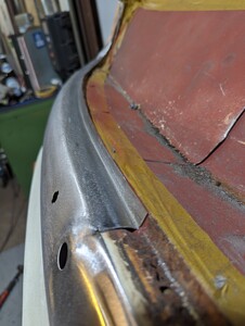

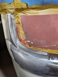

Hallo zusammen
Ich bin heute dazu gekommen mir den Rahmen mal genauer anzugucken. Wollte eigentlich nur eine kleine Ecke anschauen aber habe dann die Scheibe raus genommen um genau zu wissen wie es um den Rost steht.
Es sind keine Durchrostungen bisher :jump:
Habe die groben Sachen abgeschliffen und Fertan eingesetzt. Nach Fertan nicht mehr schleifen oder?
Fertan abwaschen und dann Grundierung drauf und lackieren. So der Plan. Oder habt ihr andere Empfehlungen? :steine:
Bin aber beruhigt, weil ich auf das schlimmste eingestellt war.
Schönes Wochenende

mmhhh also wenn ich die Bilder so anschauhe, würde ich keinen Kasten drauf verwetten, dass der in der Mitte nicht durch ist. Wenn man den Rost schleift, verschmiert man ihn nur. Mit nem 80iger brauchste da nicht anfangen.. da haste dann polierten Rost.. An anderer Stelle wurde das doch auch schon gepostet. Grobe Zopfbürste die den Rost richtig raus reißt, Negerkeks (sorry das ich den Ausdruck wieder verwende ich kann mir einfach den richtigen Namen nicht merken...) oder gaaanz grobe Schleifscheibe so um die 20iger 40iger Korn bei niedriger Drehzahl geht auch..
Gruß Jochen
Gruß Jochen :bier:

Danke für den Hinweis. Habe das aber abgefragt und durch ist es nicht.
Habe 40er genommen und die stellen alle bearbeitet.
Mir ging es auch viel mehr um die nächsten Schritte.

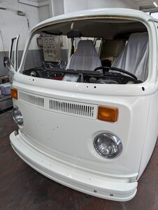

Mein Rahmen ist jetzt entrostet
Dank Pelox Bild

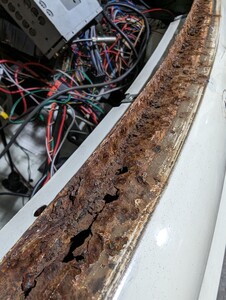

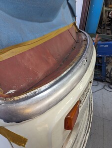

Ich war leider nicht dabei. Enrostet wurde m.W. mit Topfbürste bis auf das blanke Blech. Danach vermutlich der entsprechende Aufbau mit Säure, Zinn etc.
Frag mal nach mit was sie entrostet haben.Wurde mit einer Drahtzopfbürste entrostet, so wurde nur der grobe Rost entfernt.Alles andere wurde mit der Zopfbürste nur poliert und blank gemacht.Es sieht zwar wie entrostet aus ist aber nur polierter Rost.Wird dann darüber verzinnt kann es im blöden Fall dazu führen, dass es unter dem Zinn weiter rostet und am Ende nur noch dein Zinn stehen bleibt.
Ich hab vor 2 Wochen auch einen Rahmen gemacht.

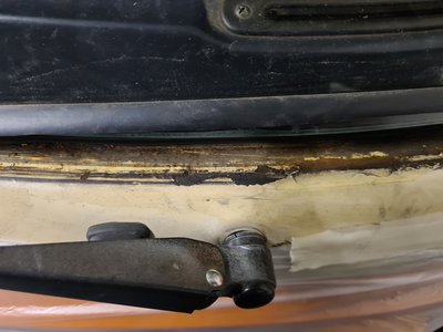

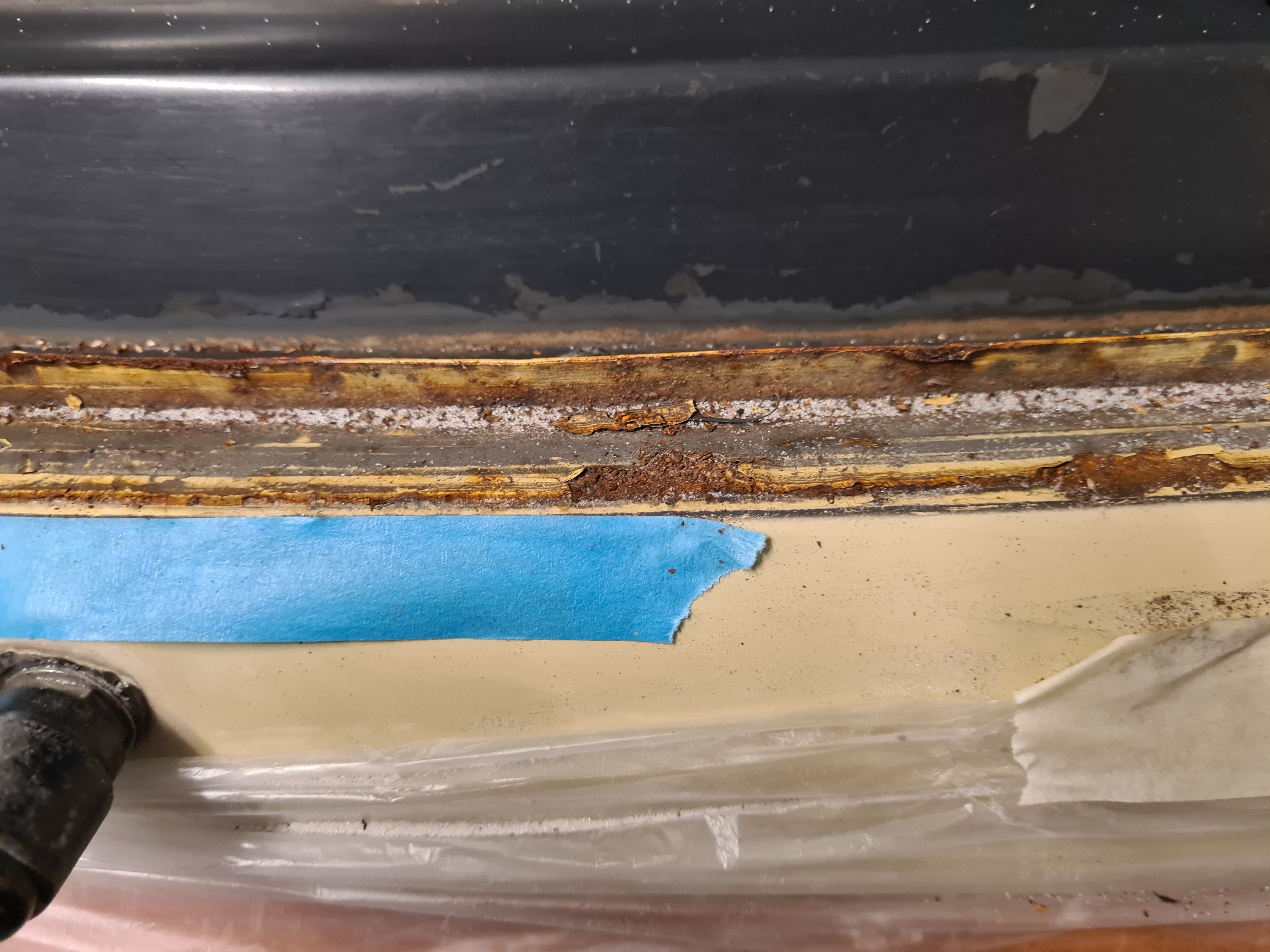

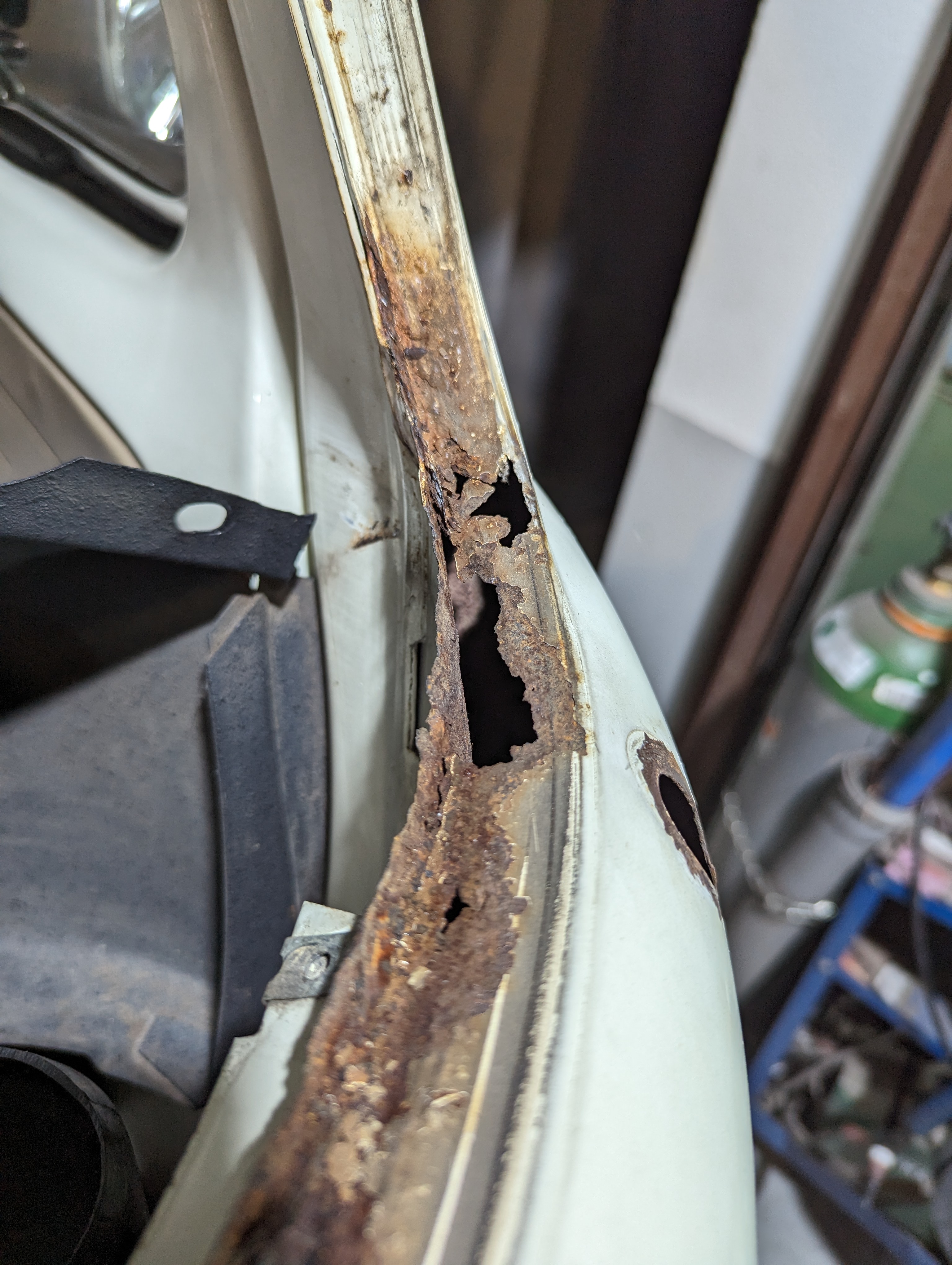

auch ich habe bei unser Urlaubstour durch Slowenien feststellen müssen, dass der Frontscheibenrahmen von meinem T2b nicht mehr dicht ist.
Der Rahmen sieht von vorne noch gut aus. Schaut man unter die Scheibendichtung oder vom Innenraum auf die Dichtung sieht man, wo das Wasser eingebrochen ist. Den Rost unter dem Scheibengummi mit MS einzustreichen reichte irgendwann nicht mehr aus...
Leider habe ich keine Ahnung vom Schweißen.
Aus diesem Grund suche ich in der Region Ruhrgebiet einen Karosseriebauer. Wer kann mir einen empfehlen.
