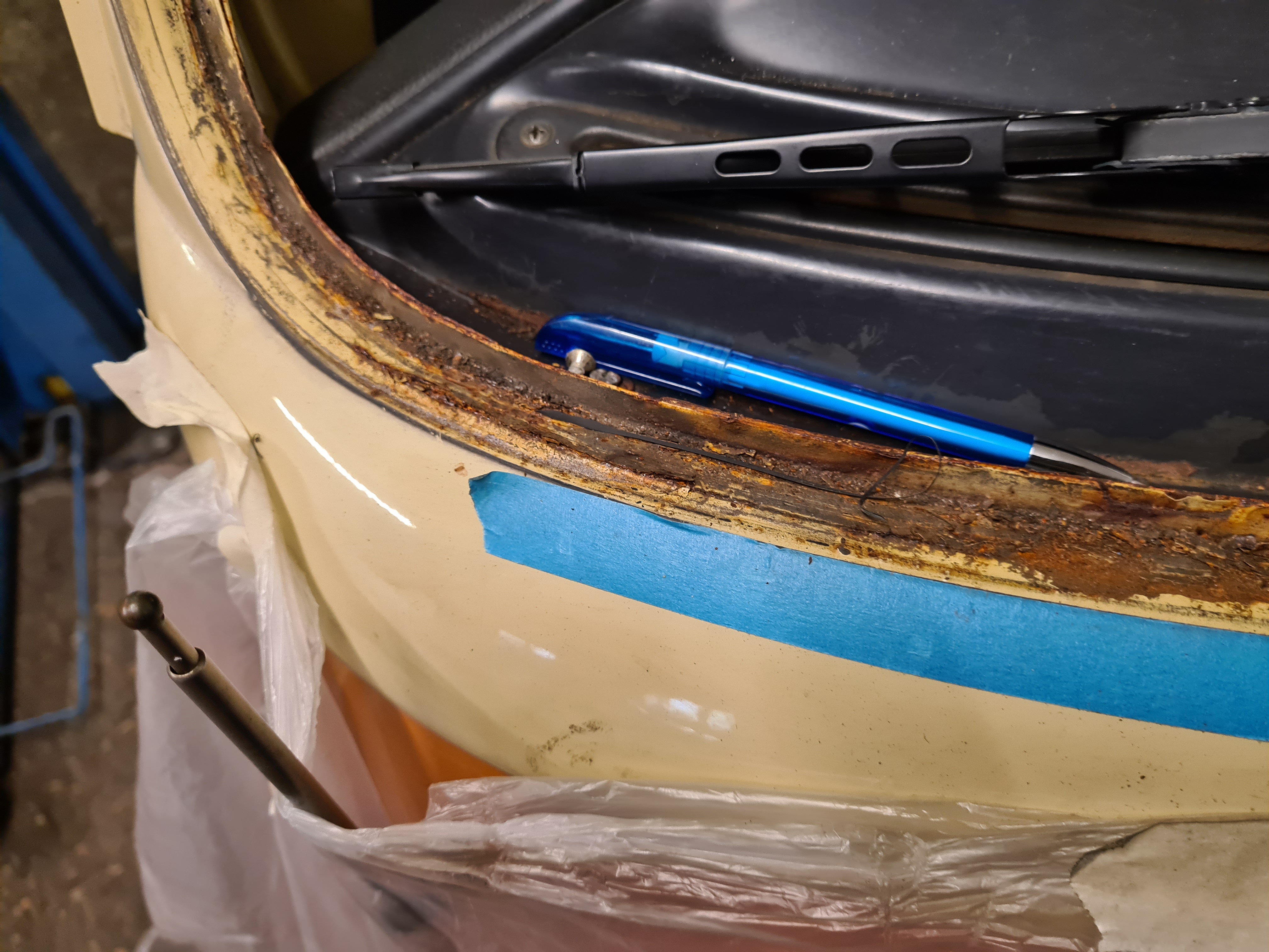

Was wäre der Plan wenn ich das Thema erstmal alleine angehen würde:
- Scheibe und dichtung raus
- schreck bekommen
- rost entfernen
[/quote]
Genau, das wäre die richtige Vorgehensweise, und wenn man weiß was Sache ist, wird weiter entschieden

Frag mal nach mit was sie entrostet haben.Wurde mit einer Drahtzopfbürste entrostet, so wurde nur der grobe Rost entfernt.Alles andere wurde mit der Zopfbürste nur poliert und blank gemacht.Es sieht zwar wie entrostet aus ist aber nur polierter Rost.Wird dann darüber verzinnt kann es im blöden Fall dazu führen, dass es unter dem Zinn weiter rostet und am Ende nur noch dein Zinn stehen bleibt.
Ich war leider nicht dabei. Enrostet wurde m.W. mit Topfbürste bis auf das blanke Blech. Danach vermutlich der entsprechende Aufbau mit Säure, Zinn etc.
