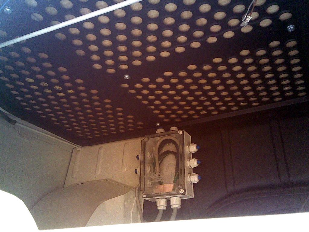

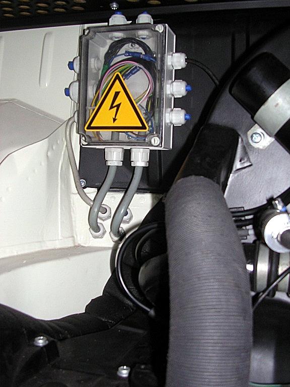

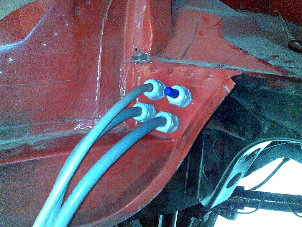

ich hab 2 kabel mit je 12 drähten (ich glaub 1,0mm²) und ein geschirmtes kabel mit 7 drähten (1,0mm²) von unterm armaturenbrett bis in den motorraum verlegt.
ich bin unter dem armaturenbrett durch ein loch neben dem loch für den hauptkabelbaum rasugegangen und dann am unterboden entlang.
im motorraum hab ich dann auf der linkenseite eine dose auf der schottwand montiert, da laufen die drei kabel rein.
als sicherungskasten werd ich eine sicherungsleiste von einem T2b nehmen.

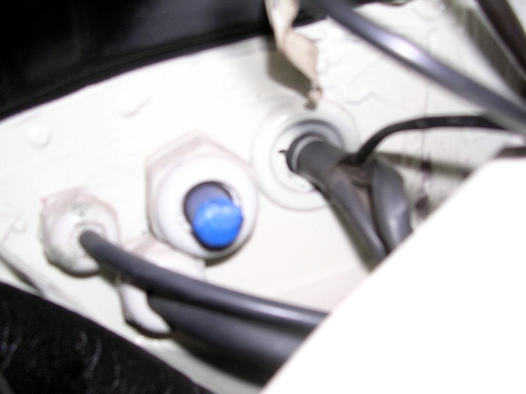

Re: Welche Extra Leitungen in Kabelbaum
Die Kabeldurchführung ist ja mal geil.... :respekt:

bigbug hat geschrieben:Die Kabeldurchführung ist ja mal geil.... :respekt:
danke :mrgreen:
hat mir mein vater gegeben! hab ich (fast) überall verwendet, wenn ein kabel durch blech musste!
sind ja auch kabeldurchführungen....
der kasten sieht jetzt so aus:
auf der anderen seite sihts so aus:
