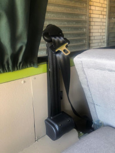

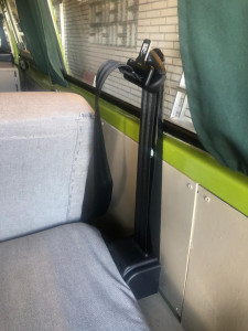

ich habe jetzt auch die 3-Punkte Gurte für die Bank hinten von Andreas @Bus-Hoehle verbaut. Danke noch mal für das beratende Gespräch und den schnellen Versand. Ich bin sehr zufrieden! Die alten Schrauben zu lösen, war gar nicht so ohne. Mit Ratsche, Schmieröl und etwas Hebelkraft hat es dann funktioniert.
Besten Gruß und noch mal vielen Dank, Andreas!
Uli
Uli

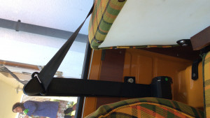

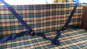

Ich habe die Halter von Reprowesty verbaut. Sind recht teuer (99 Euro / Stück) aber passen recht gut und sind stabil. Gurte in Überlänge habe ich bei Klara Seating gekauft, die sind recht preiswert mit ca. 40 Euro. Die Gurtpeitschen hinten sind vom Golf 2, passt recht gut und sind kompatibel mit den Klara Seating Gurten.

Warum soll mein Gurt ungeeignet sein? Ein stinknormaler 3 Punkt Gurt mit Zulassung und das Gurtschloss ist identisch zum Golf 3. gibt ne elegante Lösung für den Beckengurt in der Mitte. Ein bisschen viel Schwarzmalerei?
... und ja, die Gurtrolle und Umlenkrolle ist mit einer Metrischen Schraube versehen. Kann gut damit leben, die Tragfähigkeit hängt wohl nicht von der Gewindeart ab.

Nur zur Beruhigung, ich habe keine 4.6 er Baumarkt Schrauben drin. Und übrigens: Wenn man sich die original Gurtrolle beim T2b vorne anschaut ist die mit zwei M8 8.8er Schrauben am Winkelblech befestigt das dann wiederum mit der 7/16 Schraube an der Karosserie fest ist. Soviel zur Norm.
Ich mache Dir einen Vorschlag: Du schickst mir 2 von Deinen Haltern und bekommst im Gegenzug meine. Dann kannst Du ganz objektiv hier argumentieren und es haben alle etwas davon. Vielleicht überzeugt das dann auch den Holländer.
Übrigens könnte ich am Wochenende einen original Halter mit ?Prüf?nummer anschauen. Das war ein Blechpressteil, relativ aufwändig gebogen und geschweißt und sah ganz anders aus als der Flachstahl von Reprowesty und wahrscheinlich auch anders als das von Dir (was vermutlich auch keine Prüfnummer hat...)
