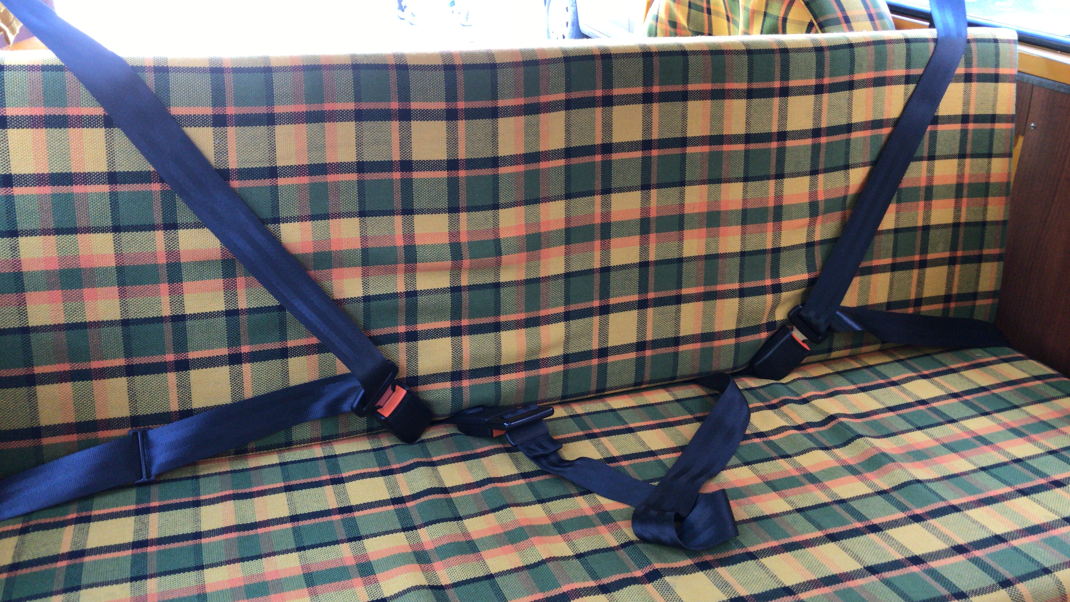

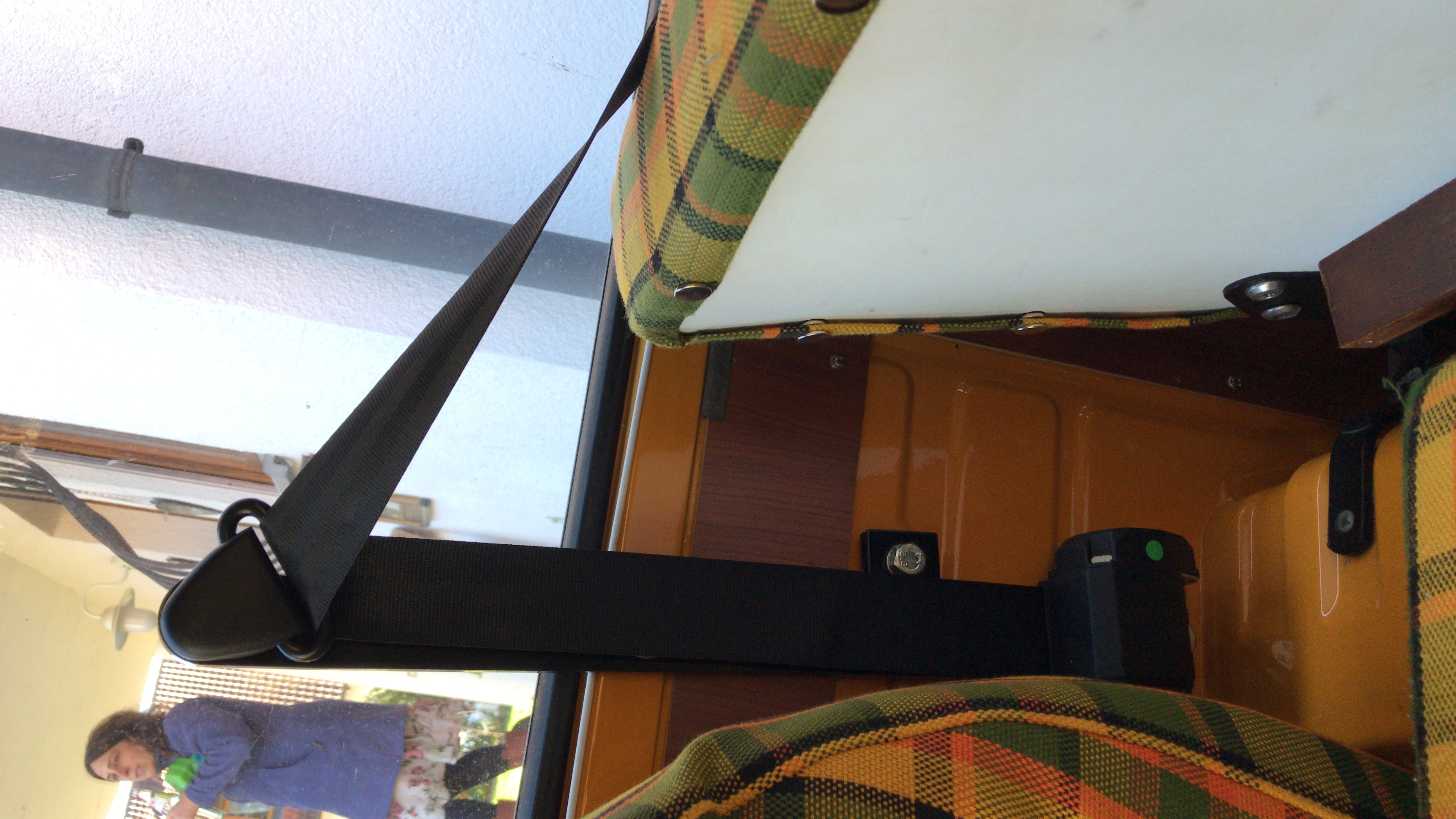

ich habe jetzt auch die 3-Punkte Gurte für die Bank hinten von Andreas @Bus-Hoehle verbaut. Danke noch mal für das beratende Gespräch und den schnellen Versand. Ich bin sehr zufrieden! Die alten Schrauben zu lösen, war gar nicht so ohne. Mit Ratsche, Schmieröl und etwas Hebelkraft hat es dann funktioniert.
Besten Gruß und noch mal vielen Dank, Andreas!

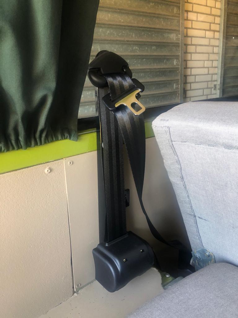

Ich habe die Halter von Reprowesty verbaut. Sind recht teuer (99 Euro / Stück) aber passen recht gut und sind stabil. Gurte in Überlänge habe ich bei Klara Seating gekauft, die sind recht preiswert mit ca. 40 Euro. Die Gurtpeitschen hinten sind vom Golf 2, passt recht gut und sind kompatibel mit den Klara Seating Gurten.

Warum soll mein Gurt ungeeignet sein? Ein stinknormaler 3 Punkt Gurt mit Zulassung und das Gurtschloss ist identisch zum Golf 3. gibt ne elegante Lösung für den Beckengurt in der Mitte. Ein bisschen viel Schwarzmalerei?
... und ja, die Gurtrolle und Umlenkrolle ist mit einer Metrischen Schraube versehen. Kann gut damit leben, die Tragfähigkeit hängt wohl nicht von der Gewindeart ab.
