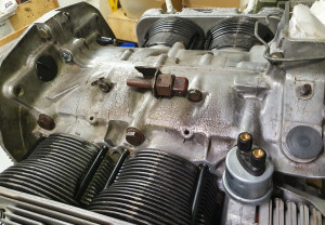

Hi Sebastian,
ein paar Schönheitsfehler habe ich auch noch gefunden.
Die Schlauchstutzen werden mit der Wulst in den Ansaugschlauch gebaut.
Im Ansaugschlauch befindet sich dafür eine Nut.
Hier ist dein Masseanschluss vor dem Thermozeitschalter.
Der wurde von VW weiter hinten verschraubt.
Ist von der Funktion her kein Unterschied, nur das die Kabel dann schöner liegen könnten.
Der Kabelbaum liegt eigentlich hinter dem Dom für die Motorentlüftung auf dem Gehäuse auf.
Das ist etwas Fummelei, den Kabelbaum da rein zu fädeln, aber dann liegt der ach nicht so quer oben drauf.
Das hat aber erst mal nichts mit deinem Fehler zu tun.

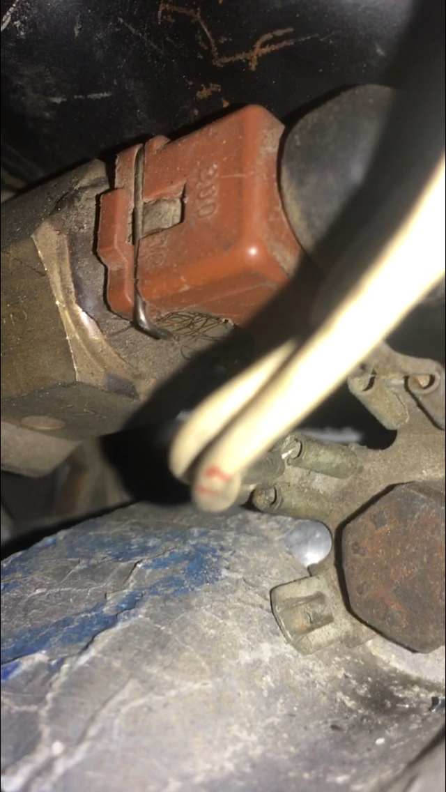

Habe grad mal den Widerstand vom Temperaturfühler 2 gecheckt. Da wir grad 20 grad in Berlin haben - Perfekte Bedingungen!
Also: Kabel abgezogen, Widerstandsmesser dran, Massepunkt verbunden, Schwankungen zwischen 8 und 6 kOhm. Hmm, mal dran gerüttelt bzw. eher das Gewinde ein bisschen lose und wieder festgeschraubt: Widerstand bei 2,5kOhm. Super! Alles wieder zusammengesteckt, Motor gestartet (er sprang direkt an). Geht nach 2 Sekunden wieder aus. Nochmal gestartet, wieder das Selbe. noch drei/viel mal probiert, blieb aber dabei. Naja, zumindest springt er jetzt jedes Mal an. Hinten nochmal alle Leitungen gecheckt (ich hatte gestern mal kurz die Kabel von Einspritzdüse 3 und 4 abgezogen), alles wunderbar.
Noch einmal gestartet, wieder nach 2 Sekunden aus. Nochmal gestartet und anschließend gleich einmal Gas gegeben, MOTOR LÄUFT WEITER!
HäH? Kann das wer erklären? Habe ihn mal kurz umgeparkt, allerdings läuft er sehr unruhig und hat relativ große Drehzahlschwankungen. Woran kann das liegen? Am Zündverteiler bzw. Unterbrecherkontakt? @@Tanjas&Thomas_T2b mein Schrauber hat mir tatsächlich auch zu einem elektronischen Zündverteiler geraten, dieser liegt deshalb auch schon unverbaut hinten im Bus.
Tja, immerhin läuft der Motor grad, jedoch klingt er nicht sonderlich vertrauenswürdig. CO hab ich jetzt noch nicht eingestellt, aber daher können die Schwankungen nicht kommen, oder?
Mein Temperaturfühler 2 sieht auf jeden Fall ganz schön in die Jahre gekommen aus, den werde ich wohl nochmal ausbauen und aufbereiten. Weiß nicht genau, ob der Widerstandsfehler vorhin an der Verbindung zum Block oder vielleicht sogar am Kabel (Kabelbruch?) lag.. Oder sollte ich lieber mal einen neuen holen?

Ich habe mit 90%iger Wahrscheinlichkeit das Problem gefunden: mein Temperaturfühler 2 war/ ist nicht fest eingeschraubt. Dadurch gibts wohl Wackler, welche zu Widerstandwerten von bis zu 7,5kOhm bei 20Grad C Aussentemperatur geführt haben. Habe das Gewinde so gut es geht eingeschraubt (hängt aber am Motorblech fest, weil das da so komisch hochgebogen ist). Heute wollte ich den Temperaturfühler 2 mal ausbauen, habe deshalb WD40 drauf gesprüht, bin ne Stunde später wieder zum Bus, wollte ihn dann ausbauen. Habe ihn aber erstmal spaßenshalber gestartet; er lief und lief und lief. Gas gegeben, und er lief und lief und lief. Scheinbar hat WD40 mal wieder Wunder bewirkt und verkalkte Kontaktstellen wiederbelebt. :thumb:
